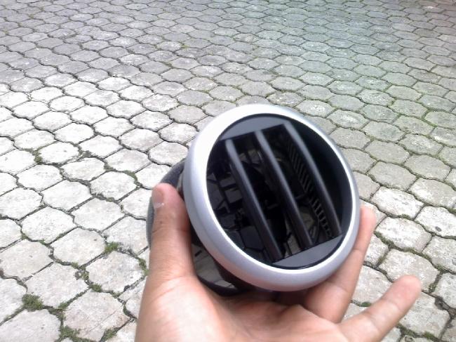

Για όσους έχουν προβλήματα με θορύβους που προέρχονται απο τους αεραγωγούς η λύση είναι να βάλουν πισω στον σωλήνα του αεραγωγού , αυτό το μονωτικό.Terostat

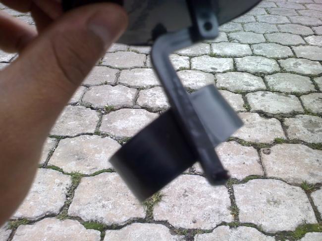

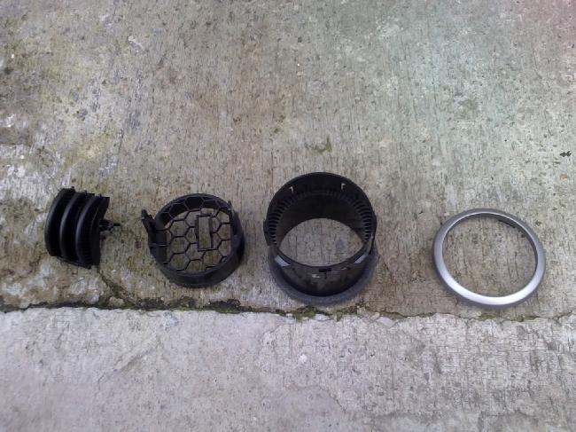

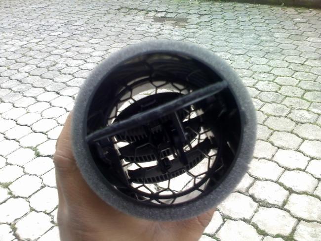

Δημοσίευσηαπό 4troxos » Πέμ Απρ 02, 2009 9:15 pm
Για να το αφαιρέσουμε , βγάζουμε το καπάκι του περιστρεφόμενου μηχανισμού , με το δεξι χέρι το κρατάμε και βρίσκουμε δυο ασφάλειες που το κρατάνε πάνω στο ταμπλό, με το άλλο χέρι το στρίβουμε δεξιόστροφα και ξεκλιπαρει.
Κουνώντας το λιγάκι βρίσκουμε τι είναι αυτό που κάνει τον θόρυβο , του βάζουμε την ταινία , και το πρόβλημα τελειώνει!!!!!!
Με προσοχή βγάζουμε και ενα ελατήριο που έχει μέσα...
Ολα τα πλαστικά μέρη θέλουν αρκετή προσοχή γιατί είναι εύκολο να σπάσουν.
