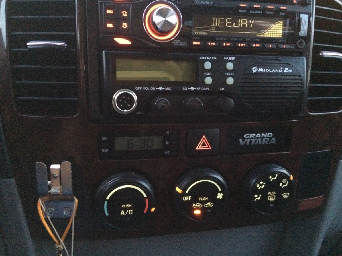

SELECTOR έγραψε:Το ίδιο και το GV 2005 .
Αν και είμαστε off λόγω ότι πρόκειται για NGV εδώ.... Το δικό μου GV2005 έχει κανονικά φωτισμό στο τριγωνάκι

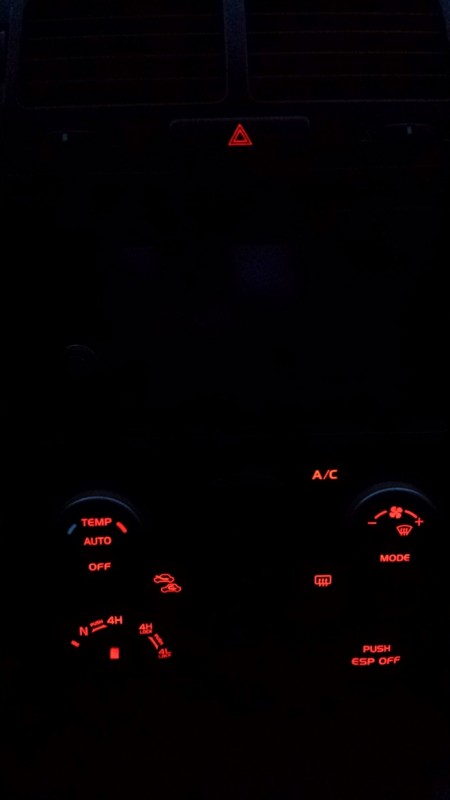

Δημοσίευσηαπό theo_ts » Τετ Μαρ 11, 2015 7:43 pm
Όταν ανάβεις τα φώτα φωτίζεται
χωρίς τα φώτα ανοιχτά δεν έχει φωτισμό. Με και χωρίς φώτα δεν αναβοσβήνει οταν είναι πατημένο

Το δικό μου

Δημοσίευσηαπό Antonioz » Πέμ Μαρ 12, 2015 10:14 pm
Ανάβει μόνο με τα φώτα και δεν αναβοσβήνουν (όπως πολυ σωστά είπε κ Θόδωρος..) Μοντέλο 2007

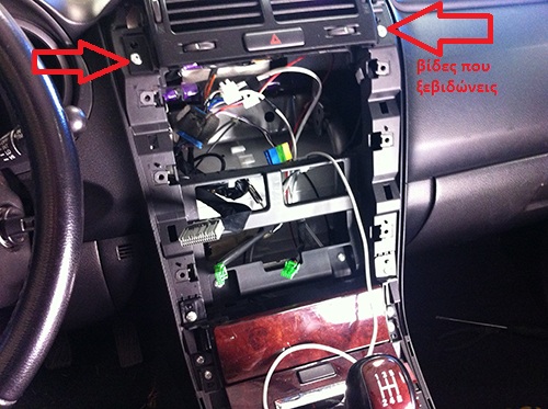

Δημοσίευσηαπό theo_ts » Πέμ Μαρ 12, 2015 10:52 pm
Βγάζεις τα 2 ασημένια πλαϊνά πλαστικά τις κεντρικής κονσόλας. Σου φανερώνονται οι βίδες που κρατάνε το cdplayer, το "ταμπλουδάκι" με τα διaκοπτάκια αργο, esp κτλ, και το ταμπλουδάκι με τους αεραγωγούς και το alarm button. Ξεβίδωσε το και βγάλτο με προσοχή και λογικά θα βρεις το λαμπάκι του αλάρμ.... ;-)
