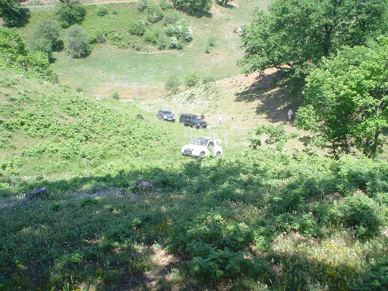

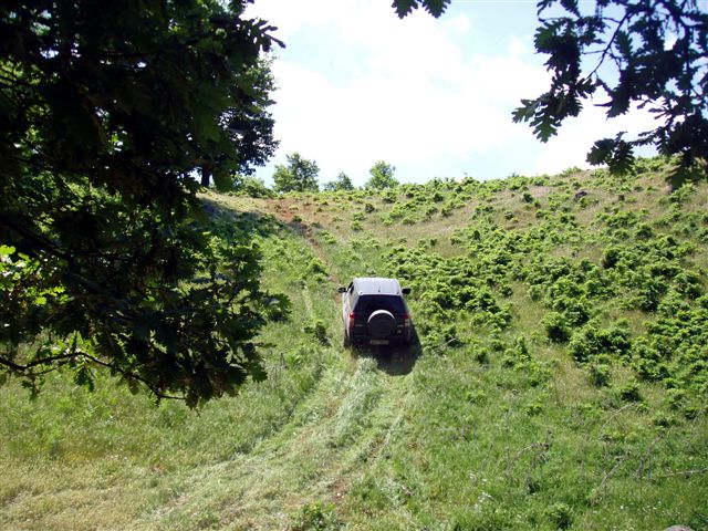

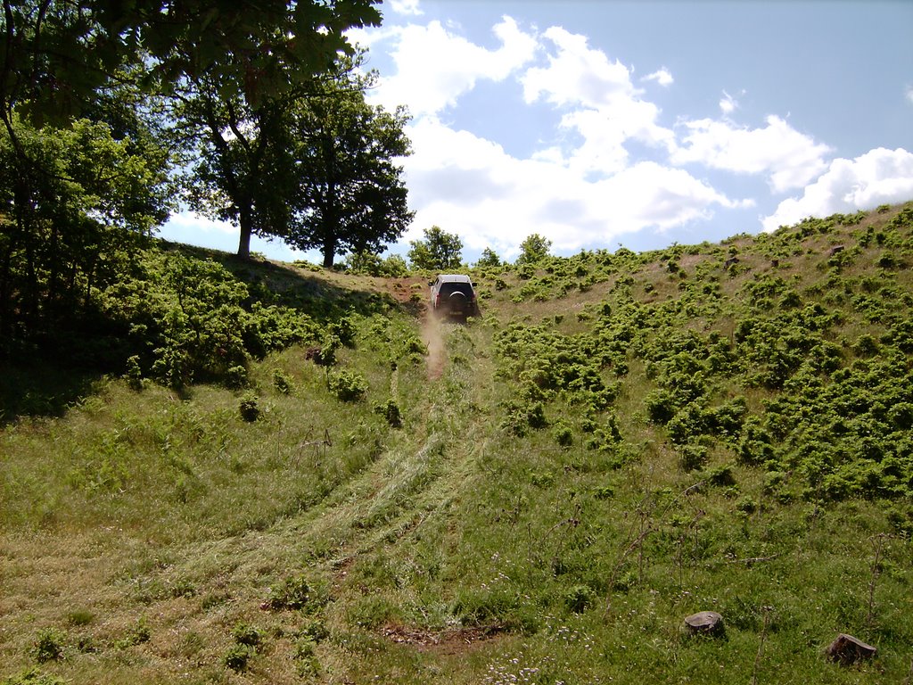

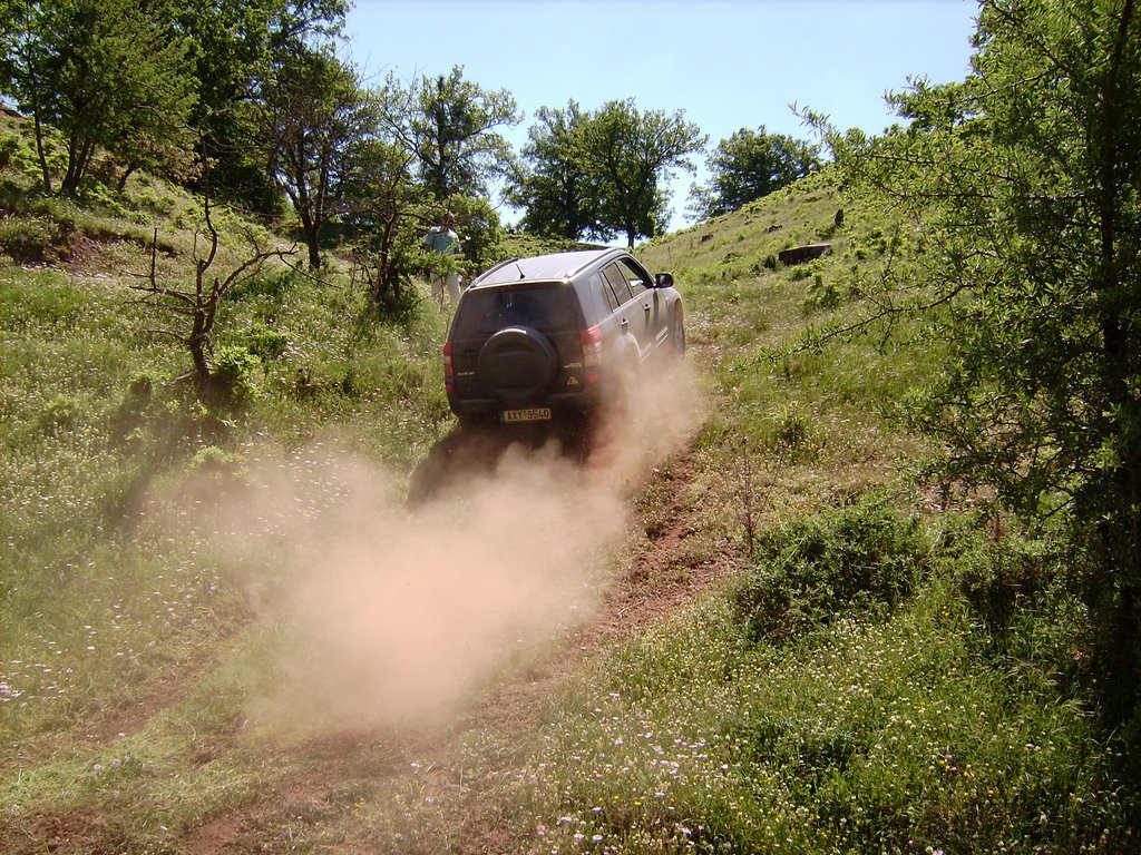

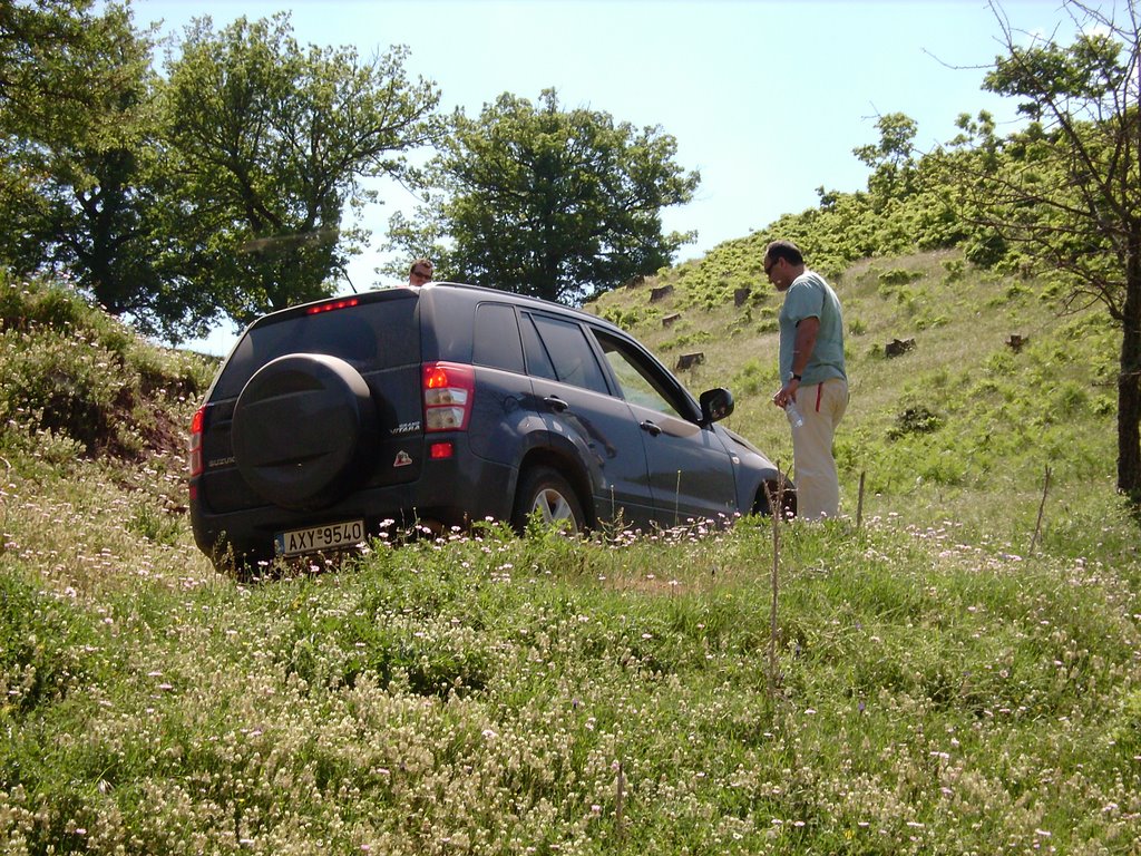

βρηκα τις παρακατω φωτογραφιες απο εκεινη την ημερα...
ειναι δυο μερη τελικα..εδω σταματησα στο τελος.. η κλιση φαινετε...
αυτο ηταν το εδαφος και περιπου η κλιση

σταματας....οκ..δεν πρεπει να κανεις την ρποσπαθεια να γυρισεις προς τα πισω??
εεε εκει εχεις το θεμα...
στις άνωθεν φωτογραφίες..δεν είχα ούτε την πολυτέλεια να μείνω ακινητοποιημενος

Αν διακρίνω καλά, είσαι σε γρασίδι με τα μαμά ελαστικά Γιώργο?
Αν ναι άτσα να πάνε, καλά έκανε και έπιασε αφού έτσι και αλλιώς θα γλύστραγες :P

νομιζω ειμαι με τα geolander...σιγουρα οχι με αναγομωσης...δεν μπορω να διακρινω..κ δεν θυμαμαι...
δεν ημουν ο μοναδικος που δεν μπορουσα να ανεβω..αλλα ημουν ο μοναδικος που εκανα τσουλιθρα προς τα πισω
