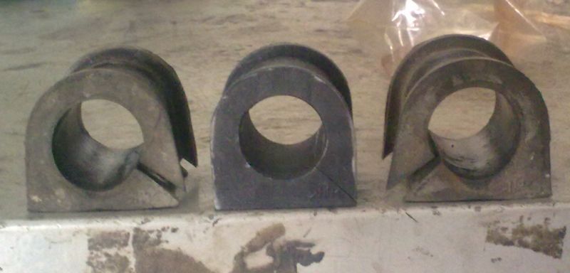

Δημοσίευσηαπό 4troxos » Σάβ Μάιος 23, 2009 1:26 pm
Τα καινούργια που έχουν στην SUZUKI είναι βελτιωμένα.....να τα αλλάξετε λοιπόν.Που είναι το πρόβλημα????
---Τα παλιά
---Τα νέα (υποθέτω ότι είναι αυτά που έβαλε ο ΖΗΡΕΙΑ και έλυσε το πρόβλημα)

Δημοσίευσηαπό kaliakouda » Σάβ Μάιος 23, 2009 6:12 pm
Σωστός ο Χρήστος,ίσως γι'αυτό τα δικά μου από την 2η αλλαγή τους δεν ακούγεται κάτι :wink:
