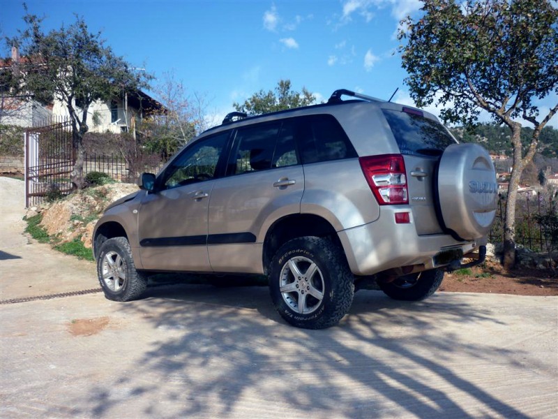

Αμφιβαλω πολυ για την σωστη ευθυγραμμιση ,επιτρεψτε μου να πω, σε αυτα υψη!!!!!!!!
P1000997 (Large).JPG (144.37 KiB) 3687 προβολές
Τελευταία επεξεργασία από 4troxos και Πέμ Δεκ 23, 2010 2:36 pm, έχει επεξεργασθεί 1 φορά/ες συνολικά
