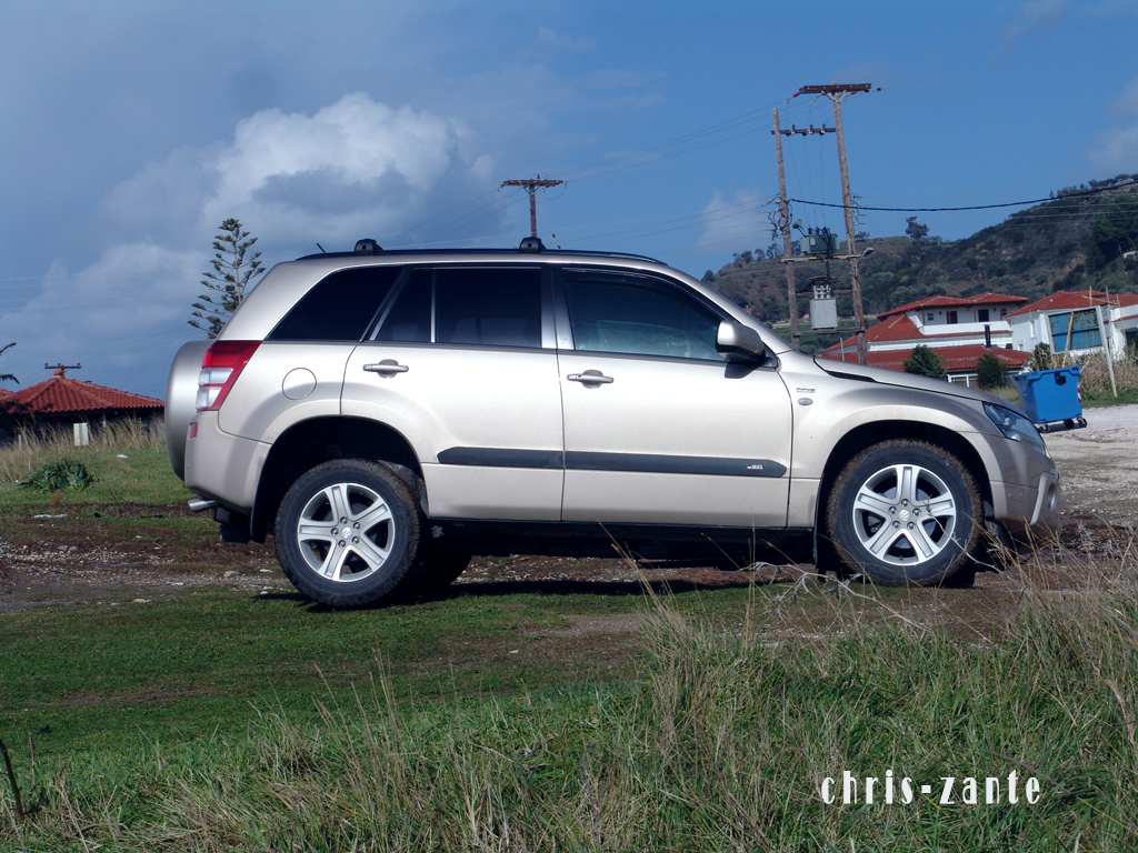

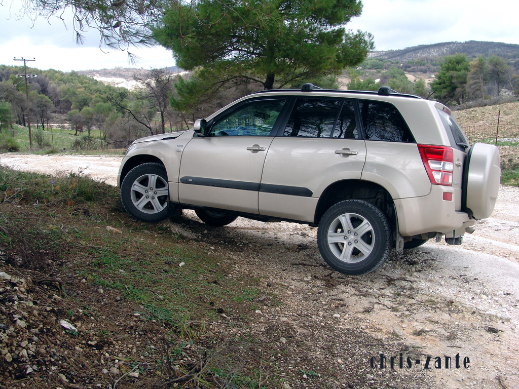

Δημοσίευσηαπό 4troxos » Κυρ Φεβ 12, 2012 5:01 pm
Υστερα και απο τα σημερινα test που εκανα στο αυτοκινητο ειναι πλεον σιγουρο 100%.
Οταν ο διακοπτης της τετρακινησης ειναι στο 4Η ( με μια ροδα στον αερα) ή στο 4ΗL ( με χιαστι ροδες στον αερα) και του βγαλουμε το esp δηλαδη με esp-off τοτε δεν δουλευει το TCS. Το αμαξι δεν προχωρουσε παρα μονο εαν του ενεργοποιουσα το esp , δηλ. πατωντας το μπουτον ,οποτε ειχα πλεον το esp (on).Τοτε αρχιζε να αναβοσβήνει η χαρακτηριστική ένδειξη του esp ( με ενα αμαξι που γλισταει).
Ειδικα στην δοκιμη που του εκανα στο αμμωδες εδαφος του `δωσα και καταλαβε κανονικα στο γκαζι και στο χιαστι ΑΛΛΑ.... τιποτα TCS.
Tυπος software type3 (για οσους εχουν το diesel), κατασκευης τελος 2007 .
O τυπος του λογισμικου δηλωνει κατα καποιο τροπο την χρονολογια κατασκευης ΚΑΙ τον τυπο της μοναδας esp που φοραει το αμαξι.Αυτο το λεω ΓΙΑΤΙ ΜΑΛΛΟΝ ΔΕΝ ΙΣΧΥΕΙ για τα προηγουμενα απο το δικο μου μοντελα diesel.Για τα επομενα και για τα βενζινοκινητα μενει να το δουμε υστερα απο τις δοκιμες που θα κανετε και εσεις.....
ΔΟΚΙΜΗ ΣΕ ΑΜΜΩΔΕΣ ΕΔΑΦΟΣ
ΔΟΚΙΜΗ ΣΕ ΠΕΤΡΩΔΕΣ ΕΔΑΦΟΣ
Υ.Σ.Yπαρχει επισης ΜΕΓΑΛΗ πιθανοτητα ,στα συγκεκριμενα μοντελα ngv(κατασκευης 2007 και μετά...), εαν απο το 4Η ή 4HL με το esp-off ,περασουμε στο αργα 4LL , να μην δουλευει ΟΥΤΕ ΤΟ TCS στα αργα......αυτο το τελευταιο ομολογουμένως δεν ειναι απαραιτητο και θα το τσεκαρουμε καποια αλλη στιγμη.
