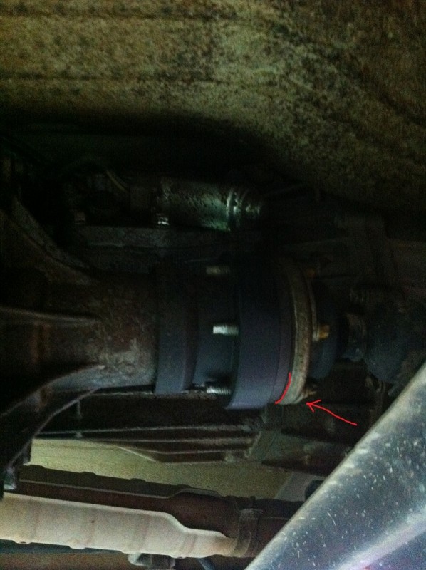

Δημοσίευσηαπό gi@nn@kis » Πέμ Νοέμ 27, 2014 10:19 pm
Μετα απ το χειμερινο ελεγχο της suzuki , διαπιστώθηκε πως υπαρχει διαρροη απ τον αξονα... :think:

Δημοσίευσηαπό theo_ts » Πέμ Νοέμ 27, 2014 10:23 pm
Δεν είναι τίποτα μια τσιμουχα 29€ περίπου ;-) αν θες τον κωδικό της να ψάξω να τον βρω...πριν λίγο καιρό την άλλαξα και εγω ;-)
edit: Βρήκα τον κωδικό 09283-48015

Re: Μικρή διαρροή από τον άξονα
Δημοσίευσηαπό gi@nn@kis » Πέμ Νοέμ 27, 2014 10:36 pm
Ευχαριστω πολυ teo !!!
Μου συμπληρωσαν και βαλβολινη... Το αφησα για την επομενη φορα ! ;-)
:arrow: Ακομα μου ειπαν πως τα υγρα φρενων, εχουν πιασει κατι σαν λασπη- μακα... Το ειδαν στο δοχειο πανω πανω... :shock:

Δημοσίευσηαπό costas66 » Πέμ Νοέμ 27, 2014 11:57 pm
Δεν είναι τίποτα, από την ακινησία είναι. :mrgreen:
