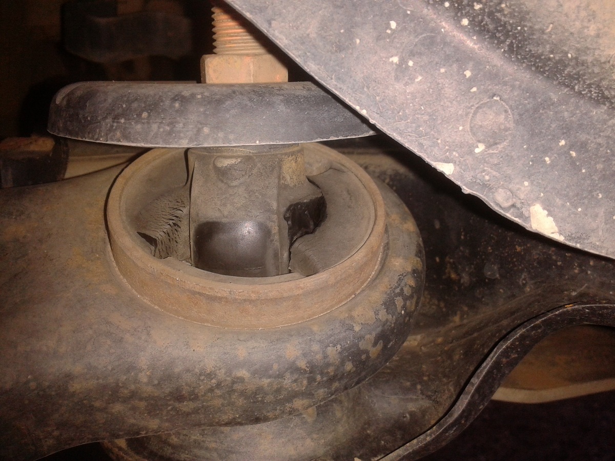

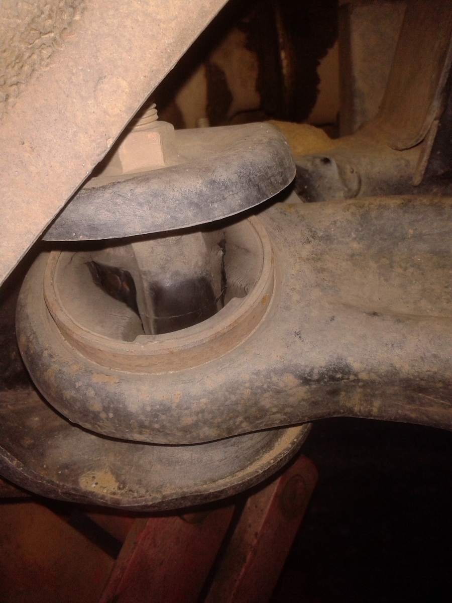

Δημοσίευσηαπό Antonioz » Τετ Νοέμ 18, 2015 10:54 pm
πως σας φαίνονται; αντέχουν ή να τα αλλάξω;
Re: ΘΟΡΥΒΟΣ ΑΠΟ ΤΟ ΜΠΡΟΣΤΑ ΣΥΣΤΗΜΑ ΑΝΑΡΤΗΣΗΣ!!!
Δημοσίευσηαπό Tzivitzonis » Πέμ Νοέμ 19, 2015 12:56 am
Καλά είναι, άλλαχτα! :p
Πλάκα σε κάνω ρε! :lol: :lol: :lol: :lol: Κανας NGVάκιας να σου πει γιατί δεν κατέω το σημείο..... :geek: :oops: :mrgreen:
Δημοσίευσηαπό kostasRS » Πέμ Νοέμ 19, 2015 1:54 am
Αλλαξε τα :D :D
