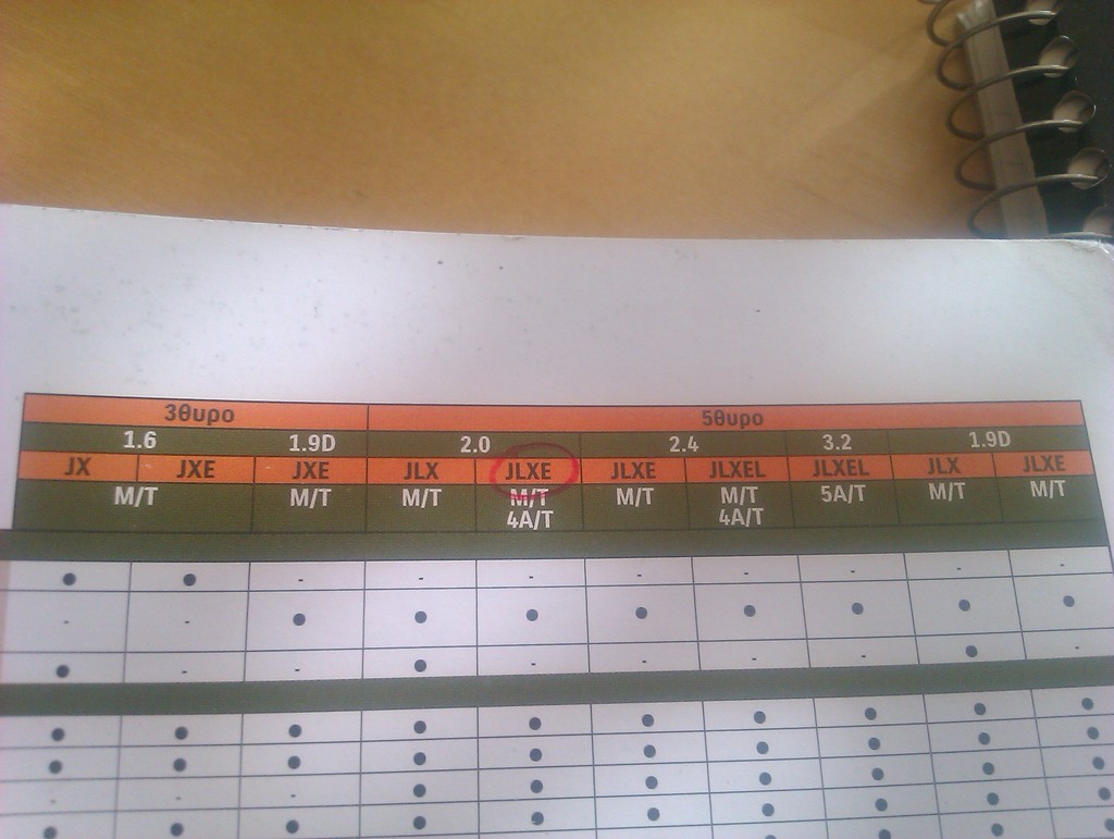

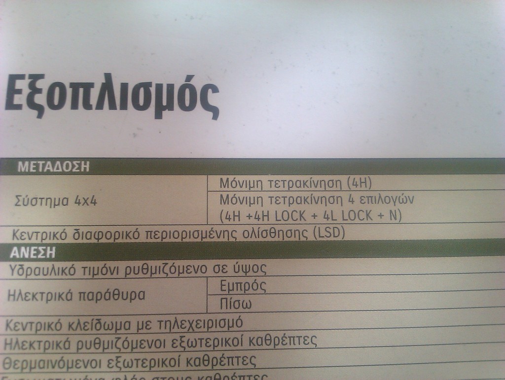

Δημοσίευσηαπό DENNISLA » Σάβ Οκτ 01, 2011 9:48 am
παραθετω τις φωτο απο το φυλλαδιο που φαινεται οτι τα απλα εχουν κεντρικο lsd:
ΦΑΙΝΕΤΑΙ ΚΑΘΑΡΑ ΕΔΩ ΟΙ ΠΛΟΥΣΙΕΣ ΕΚΔΟΣΕΙΣ ΔΕΝ ΕΧΟΥΝ lSD........(EINAI H ΤΡΙΤΗ ΓΡΑΜΜΗ ΑΠΟ ΤΗΝ ΑΡΧΗ)

Δημοσίευσηαπό Vasilis » Σάβ Οκτ 01, 2011 1:13 pm
DENNISLA έγραψε:παραθετω τις φωτο απο το φυλλαδιο που φαινεται οτι τα απλα εχουν κεντρικο lsd:
Φιλε μου τεινω στο συμπερασμα οτι εχεις δικιο!!
Μετα απο τη χτεσινη συνομιλια μου με τον πρωην αρχιμηχανικο της suzuki Κορινθου(νυν ιδιωτη)μου ειπε οτι τα 2 συστηματα(esp/tcs και lsd)δε συνυπαρχουν(και θεωρει το esp/tcs καλυτερο απο το lsd) και τη σημερινη τηλεφωνικη συνομιλια με τον Χρηστο(4troxos) πηγα και ξαναεκανα το τεστ(μολις γυρισα) αυτη τη φορα με συνεπιβατη να ειμαι σιγουρος οτι δε παταει η ροδα κατω...το αποτελεσμα.....μπροστα δεξια ροδα στον αερα με esp on το αμαξι προχωρησε κανονικα,με esp off το αμαξι δε κουνηθηκε μεχρι και τις 3500στροφες που το πηγα!Οποτε κατα τα λεγομενα του τεστ το αμαξι δεν εχει lsd!!
Εχω κλεισει ραντεβου για service μεσα Οκτωμβρη οποτε και θα γινει το ιδιο τεστ με ολες τις ροδες(μια τη φορα :mrgreen: )ωστε να βγει οριστικο αποτελεσμα και να κλεισει το θεμα!!Ειμαι πεπεισμενος ομως οτι δε θα εχει διαφορετικο αποτελεσμα!!
Απο εκει και περα μενει μονο αν τυχον υπαρχουν εκδοσεις βαση ημερομηνιας παραγωγης που καποιο αμαξι ισως εχει και τα 2(πραγμα που μου το απεκλεισε ο μηχανικος)!!
Τελικα αποτελεσματα-συμπερασματα μεσα Οκτωμβρη!!
