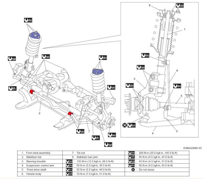

Δημοσίευσηαπό mikemicha » Πέμ Φεβ 03, 2011 10:56 pm
Εγώ πάντως που το πήγα για τον ίδιο θόρυβο στην εδώ αντιπροσωπεία (σημειωτέον έχω αλλάξει ήδη δύο φορές τα λαστιχάκια της ζαμφόρ και πάλι τίποτα) μου είπαν ότι ευθύνονται τα μπαράκια της ζαμφόρ (stabilizer bar joint) το 8 στο παρακάτω σχεδιάγραμμα και θα τα αλλάξουν. Είδωμεν, όταν έχω νεότερα ενημερώνω.

Δημοσίευσηαπό dimitriszim » Παρ Φεβ 04, 2011 10:15 am
mikemicha έγραψε:Εγώ πάντως που το πήγα για τον ίδιο θόρυβο στην εδώ αντιπροσωπεία (σημειωτέον έχω αλλάξει ήδη δύο φορές τα λαστιχάκια της ζαμφόρ και πάλι τίποτα) μου είπαν ότι ευθύνονται τα μπαράκια της ζαμφόρ (stabilizer bar joint) το 8 στο παρακάτω σχεδιάγραμμα και θα τα αλλάξουν. Είδωμεν, όταν έχω νεότερα ενημερώνω.
Τα άλλαξα και αυτά φίλε μου αλλά δεν έγινε τίποτα!!!
