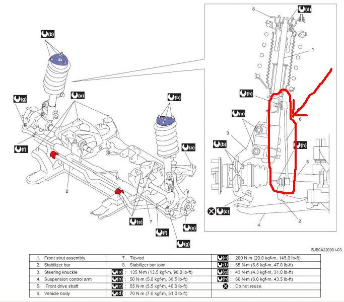

MAVERICK έγραψε:Κάτι μου λέει αφού όπως το περιγράφει ο φίλος ''με το παραμικρό'' ότι είναι ντιζάκι αντιστρεπτικής ή αμορτισέρ με κενό μέσα :think:
Φυσικά πιθανό είναι και για top mount :wink:
το ντιζακι που πιο ειναι μια φοτογραφια αν γινετε

Δημοσίευσηαπό char » Τρί Σεπ 14, 2010 7:36 pm
zaxarias έγραψε:
Ρίξε μια ματιά
Το Νο 2 στη φωτογραφία είναι η ζαμφόρ (αντιστρεπτική) και το Νο 8 είναι τα "ντιζάκια".

Δημοσίευσηαπό MAVERICK » Τετ Σεπ 15, 2010 7:48 am
zaxarias έγραψε:
Ξερένοντε και κόβοντε τα λαστιχάκια που έχει πάνω κάτω μπαίνει χώμα στις μπίλιες και αρχίζουν και κοπανάνε :wink: Ρίξε μια ματιά και σε αυτά :wink:

Δημοσίευσηαπό zaxarias » Τετ Σεπ 15, 2010 6:35 pm
MAVERICK έγραψε:
zaxarias έγραψε:
ΜΑVERICK καλησπερα ευχαριστω για της φωτο θα το κοιταξω
