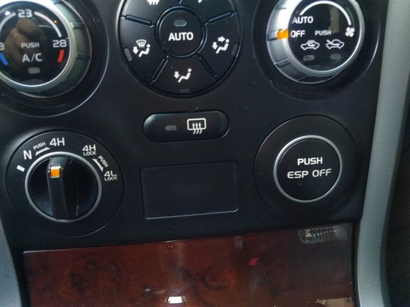

Δημοσίευσηαπό kostasRS » Πέμ Ιουν 27, 2019 10:31 am
Και ξαναεπανερχομαι!!
Στο σκαφο/παρκιν τους κολλησε στο χωραφι το κλαρκ,,εβαζαν το ενα suv εβαζαν το αλλο πελατων δλδ,,,, Π@π@,,,,, μεντολες ειχε κατσει με την κοιλια,
λεω ρε σεις εχω το αμαξι να δοκιμασω κι εγω ,μου λενε φερε.
Παω κυρια κανω οπισθεν περιμενα να κοτσαρουν ,περιμεναν αυτοι ,,,,περιμενα εγω,,, περιμεναν αυτοι ,,,,,λεω ρε θα το κοτσαρετε η με κοροιδευετε,καθονταν και κοιτουσαν ,,,μου λενε δεν εχει κοτσαδορο 8)
Ειχα ξεχασει οτι ειναι αποσπωμενο :mrgreen: :mrgreen: :mrgreen: :mrgreen: (αυτο για το χαβαλε του θεματος)
Βγαινω τον βαζω ..το κοτσαρουν ,,και παμε στο επιμαχο σημειο.
Το αμαξι με ευθεια ροδες και σταματημενο βαζω τα αργα,,,,,,,,,
Ξεκιναω και τραβω το κλαρκ απλα για πλακα και το ξεκολλαω ,,στο καντραν εχουν αναψει οι σχετικες ενδειξεις τετρα/αργα/ESP κλπ κλπ ..δεν τα ξερω.
Σταματω και με ευθεια παλι τιμονια ανευ κινησης και επαναφερω το κουμπι στην πρωτερα θεση,, απο το 4L lock δλδ πιεζοντας στο 4H,lock,,,,,και μετα στο 4H
Στο καντραν σβυνουν οι σχετικες ενδειξεις και ολα μοιαζουν καλα.....
ΕΝΤΑΞΕΙ ΤΟ ΕΚΑΝΑ ΣΩΣΤΑ;;;;;;;;;;;;
Ειμαι οκ ;;;;;
Ρωταω γιατι με μπερδευει το θεμα με το Ν απο την αριστερη πλευρα του διακοπτη ,,,που δεν το εβαλα στη προκειμενη περιπτωση ,αλλα θυμιθηκα κατι που μου ελεγαν στο σερβις να το παω τερμα αριστερα μερικα δευτερολεπτα μεχρι να ακουστει το μπιπ κλπ κλπ και εκαψα σκεψεις :shifty: :shifty: :shifty:

Δημοσίευσηαπό DENNISLA » Πέμ Ιουν 27, 2019 12:15 pm
K ΠΟΛΥ ΚΑΛΑ εκανες...αυτη ειναι η σωστη σειρα...κ ολα τα λαμπακια που σου αναψαν ειναι φυσιολογικα. το esp βγαινει οταν βαζεις το 4L
TO N το βαζουμε μονο οταν προκειται να μας ρυμουλκησουν..(οδικη βοηθεια πχ)

Δημοσίευσηαπό kostasRS » Πέμ Ιουν 27, 2019 1:04 pm
Ευχαριστω ντενις ευχαριστω Γιαννη :D
Τωρα για το κλεισω και στο μυαλο μου ,,,,,οταν βαλω Ν για οδικη πχ ,,,,,μετα;;;;
Θελω να πω ,,,ποτε το γυρναω αριστερα τερμα ,μεχρι να ακουστει ο ηχος;;;;
Η δευτερη θεση απο αριστερα ειναι που δεν θυμαμαι ποτε την δουλευουμε :shifty:

Δημοσίευσηαπό DENNISLA » Πέμ Ιουν 27, 2019 1:11 pm
ναι μεχρι να ακουστει ο ηχος...παλι σε ευθεια οι τροχοι κ πατας συμπλεκτη κ φρενο μαζι κρατωντας πατημενο του κουμπι στο -Ν-
Στα μοντελα απο το 2009 κ μετα (νομιζω) αναβει κ λαμπακι στον πινακα οργανων.
το 4HL Το βαζουμε συνηθως σε ποιο Light καταστασεις:
*Ολισθηρο οδοστρωμα χιονι-παγος
*Light λασπη.......

Δλδ ,,,πες θελω να βαλω νεκρα,,,,την βαζω κατευθειαν ,,,,,,,μετα;;;;;
Την βγαζω κατευθειαν η παω το κουμπι κι αλλο δεξια ,,μεχρι το μπιπ και μετα;;;

Δημοσίευσηαπό Antonioz » Πέμ Ιουν 27, 2019 2:13 pm
οτι θες να βάλεις πας και το κουμπί αντίστοιχα.. μην τα μπερδεύεις τα πράγματα
Αν κάτι δεν αλλάξει κατευθείαν μόλις κινηθεί το αυτοκίνητο στρώνει συνήθως(πχ απο 4HL σε 4Η) αν δεν στρώσει ξανά ισιες ρόδες, φρενο κλπ
