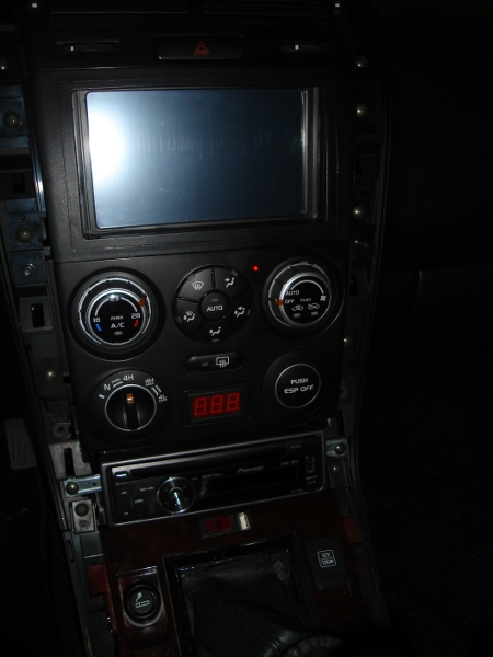

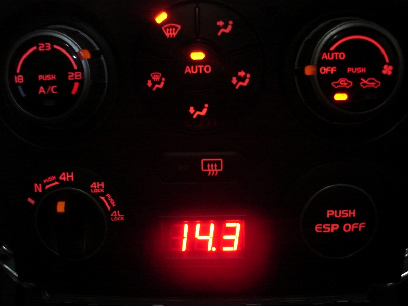

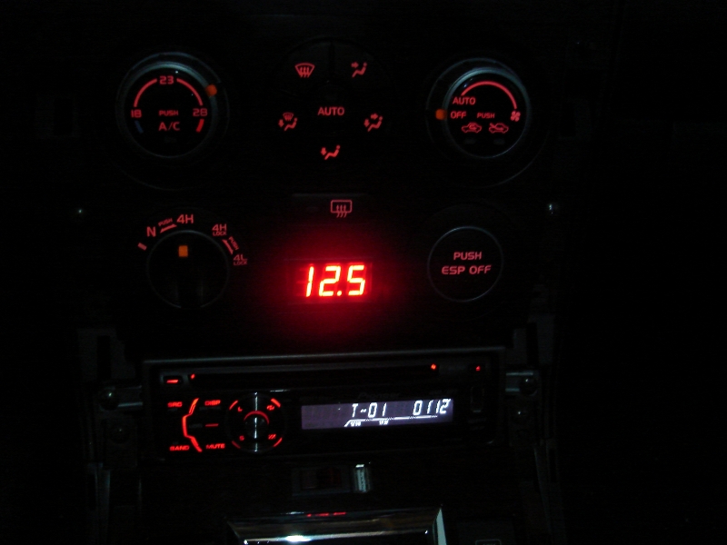

Βρήκα τρόπο να γεμίσω την κενή θέση... πιστεύω βγήκε καλό!! :D
Βολτόμετρο! :wink:

Δημοσίευσηαπό kaliakouda » Παρ Φεβ 26, 2010 12:11 am
Μπράβο πολύ όμορφο είναι :!:
Δώσε όμως και λεπτομέρειες τοποθέτησης :idea:
Επίσης πες μας τι είναι και το από κάτω διαβόλι :wink:
Re: Κενή θέση στην κονσόλα...
Δημοσίευσηαπό Geo. » Παρ Φεβ 26, 2010 12:40 am
Το βολτόμετρο το πήρα από eBay αφού είχα μετρήσει τις διαστάσεις της θέσης και βρήκα ένα στις διαστάσεις που ήθελα.
http://cgi.ebay.com/ws/eBayISAPI.dll?Vi ... 0308208634
Είχα σκοπό να βγάλω το πλαστικό καπάκι και να κουμπώσει ακριβώς το βολτόμετρο στην κονσόλα, αλλά τελικά ήταν
λίγο πιο μικρό (κολυμπούσε στην τρύπα :P ) κι έτσι έκοψα το πλαστικό καπάκι και το κούμπωσα πάνω.
Λειτουργεί με 12Volt, οπότε τα καλώδια που δίνουν τροφοδοσία και τα καλώδια που δίνουν την τάση που θέλουμε
να μετρήσουμε συνδέονται μαζί. Καλό θα είναι λοιπόν αν αγοράσει κανείς βολτόμετρο να κοιτάξει να παίρνει 12V τροφοδοσία
για να μη χρειάζεται να φτιάχνει κυκλωματάκια για να ρίξει την τάση. Επισής πρέπει να είχε και ποτενσιόμετρο πίσω,
που δεν του έδωσα σημασία και μάλλον ήταν για την φωτεινότητα. Τώρα είναι πολύ φωτεινό αλλά βαριέμαι να το ξαναλύσω... :P

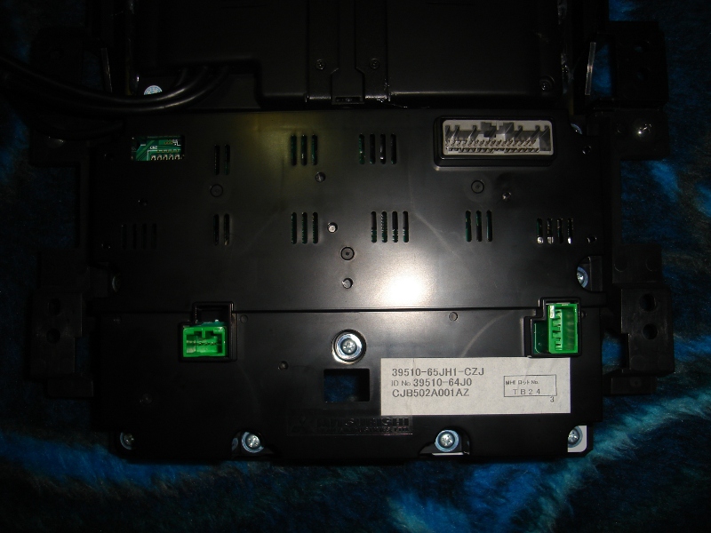

Αν θέλετε να βγάλετε το πλαστικό καπάκι, πρέπει να λυθεί η κονσόλα και να ξεβιδωθεί από πίσω το κάτω καπάκι...
όπως φαίνεται στην φωτό. Πρέπει να βγουν όλες οι βίδες εκτός την κάτω δεξιά.
kaliakouda έγραψε:Επίσης πες μας τι είναι και το από κάτω διαβόλι :wink:
Το από κάτω διαβόλι είναι ένα Radio-CD-MP3 (Pioneer DEH-4000UB) το στερέωσα στην θέση που ήταν το ντουλαπάκι
αλλά μου μένει να του φτιάξω γύρω γύρω ένα πλαίσιο ώστε να μην φαίνεται κενό όταν μπουν και τα ασημένια πλαστικά στο πλάι!
Ευτυχώς έχει κι αυτό κόκκινο φωτισμό και έδεσε με τα υπόλοιπα... :D
Περισσότερα εδώ... viewtopic.php?f=14&t=6846
Δημοσίευσηαπό pantelis » Παρ Φεβ 26, 2010 12:11 pm
Μάλλον ο Γιώργος εννοεί αυτό που είναι κάτω από το ραδιο-CD. Κι' αν δεν εννοεί αυτό, το εννοώ εγώ :D
Είναι διακοπτάκι? και τι διακόπτει? Τα πάντα όλα λέμε :lol: :lol: :lol:
Δημοσίευσηαπό panostsi » Παρ Φεβ 26, 2010 4:48 pm
pantelis έγραψε:
φιλε μου μαλλον ειναι θυρα usb!
Δημοσίευσηαπό pantelis » Παρ Φεβ 26, 2010 5:02 pm
panostsi έγραψε:
pantelis έγραψε:
Σωστός. Και το διακοπτάκι δίπλα της τι είναι? :think:
Δημοσίευσηαπό Geo. » Παρ Φεβ 26, 2010 11:35 pm
Ο διακόπτης είναι για την τροφοδοσία του CarPC και δίπλα είναι όντως θύρα USB, κι'αυτη για το CarPC.
Χωρούσαν ακριβώς στην θέση που ήταν το κουμπί για το ντουλαπάκι!
4troxos έγραψε:Στο δικο μου παντως δεν υπαρχει "κενη" θεση στην κονσολα.
Και τι έχει εκεί??
