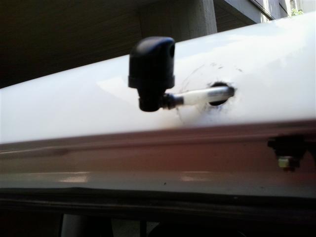

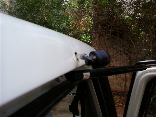

1 το μπεκ ειναι κουμπωτο και βγαινει με ενα μικρο κατσαβιδακι
ΠΡΟΣΟΧΗ το σωληνακι ειναι κοντο και μην σας πεσει μεσα δεν πιανεται !!!

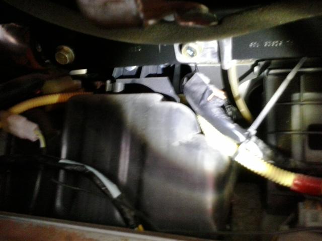

2 διαπιστωσα οτι ηταν βουλωμενο το σωληνακι
το φυσηξα και τοτε αποσπαστηκε το κομματι του σωληνακι
που ηταν με συνδετηρα ενωμενω πισω απο το ντουλαπακι του ταμπλο
φωτο

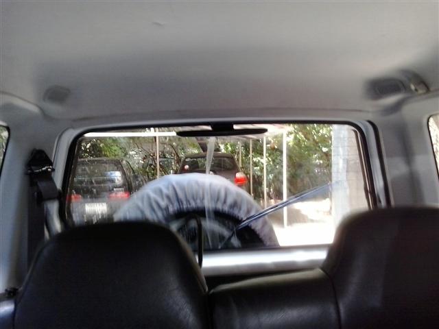

2 η διδρομη του σωληνακι ειναι απο μπροστα μπαινει πισω απο το ντουλαπακι
μετα μπαινει στη δεξια κολωνα ανεβαινει περνα μεσα μεσα απο την δεξια πλευρα και βγαινει στο κεντρο του ουρανου
αλλα μπαντα μεσα απο την τραβεσα
κουμπωτο
2014-06-06 10.35.34 (Small).jpg (42.61 KiB) 3270 προβολές
2014-06-06 10.35.17 (Small).jpg (91.45 KiB) 3270 προβολές

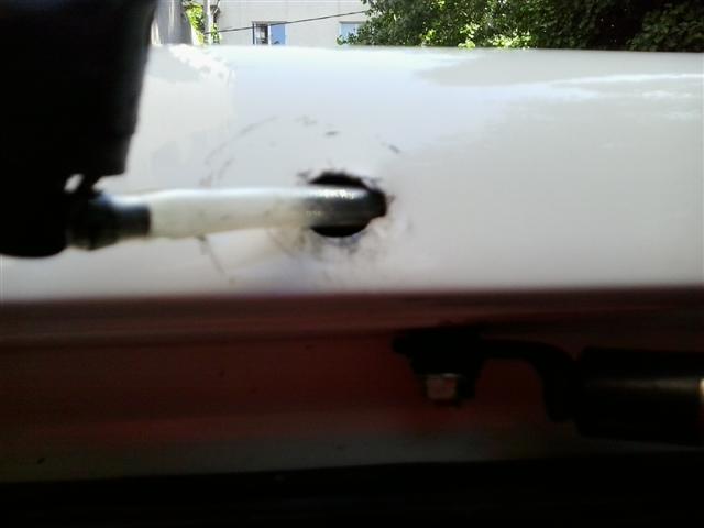

το αποτελεσμα
2014-06-06 11.13.16 (Small).jpg (69.2 KiB) 3268 προβολές
