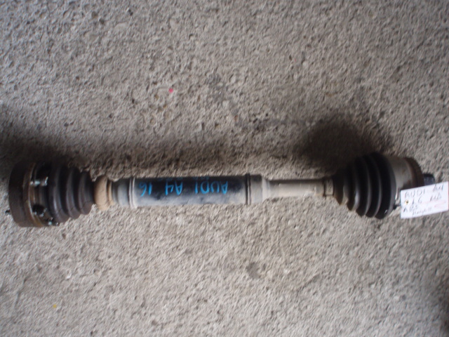

Εχω ακουσει μερικες περιπτωσεις που με οπισθεν και αργα εχει κοψει ΗΜΙΑΞΟΝΙΟ και μαλιστα στο ιδιο αυτοκινητο 2 φορες!!!!!!!!!

τι ειναι το ημια3ονιο ακριβως

Μεταφερει την κινηση απο την μηχανη προς την ροδα.

Και για να ακριβολογουμε, απο το διαφορικο στη ροδα. :D

Φίλε Μινά άν το αυτοκίνητο με την μόνιμη τετρακίνηση δέν περπατάει και
κλειδώνοντας 50/50 ή αργά περπατάει το ποιό πιθανόν είναι να έχει σπάσει
ημιαξόνιο, έχει ξανατύχει. Μακάρι βέβαια να είναι αυτό γιατί είναι φτινό.
Συμβουλή μου να μήν πείς απολύτος τίποτα στο μάστορα για σασμάν γιατί
μπορεί να σου κάνει τη χάρη και να δήθεν να στο αλλάξει.

συνήθως εκεί πονάνε τα NGV κυρίως με το τιμόνι κομένο εντελώς και ζόρι.

ΠΑΙΔΕΣ !!!! Μολις εχω ερθει απο τον μηχανικο και τελικα εχει κοπει το ημια3ονιο (συνοδηγου) οποταν φθηνα την γλιτωσα με καμια 100 ευρα. σκεφτομαι να βγαλω τα ημια3ονια και να βαλω ενισχυμενα για να μην 3ανατυχει κατι παρομοιο στο μελλον

Μπορεί να συμβεί σε οποιοδήποτε αυτοκίνητο παιδιά, εάν με πολλές στροφές ο τροχός βρέι πρόσφυση κόβει ημιαξόνιο, καλύτερα πάντως απο διαφορικό είναι πολύ φθηνότερα τα ημιαξόνια.
Και μάλιστα καλύτερα να αποφεύγουμε την οπισθεν που είναι πολύστροφη :wink:

αυτο ακριβως εγινε οπως το λες. με πολλες στροφες βρηκε προσφυση και τοτε boom! σαν να ειχε σκασει κανενα λαστιχο
