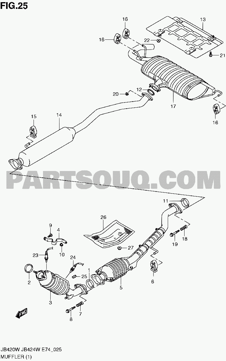

Έχει πάντως 2 αισθητήρες κοίτα τους αριθμούς 23 και 24 της εικόνας...
Για να είμαστε ακριβείς είναι πριν και μετά τον προκαταλύτη...
Δεν θυμάμαι αν τα τελευταία NGV είχαν 3 (ακόμα έναν μετά τον καταλύτη).
