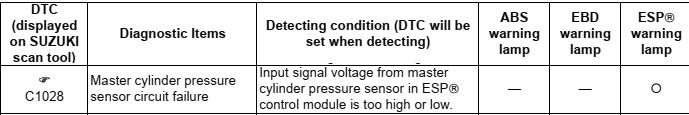

Δημοσίευσηαπό Hellas4x4 » Τρί Αύγ 04, 2020 1:52 pm
Πιο οικονομική λύση είναι να πάρεις σβάρνα τα μεταχειρισμένα... Αλλά εμπεριέχει κι αυτό τα ρίσκα του...
Επίσης αντιγράφοντας από το service manual...

Re: Esp
Δημοσίευσηαπό petrarab » Τρί Αύγ 04, 2020 3:37 pm
Hellas4x4 έγραψε:Πιο οικονομική λύση είναι να πάρεις σβάρνα τα μεταχειρισμένα... Αλλά εμπεριέχει κι αυτό τα ρίσκα του...
Από τα λίγα αγγλικά που ξέρω εδώ λέει ότι φταίει η μπαταρία
