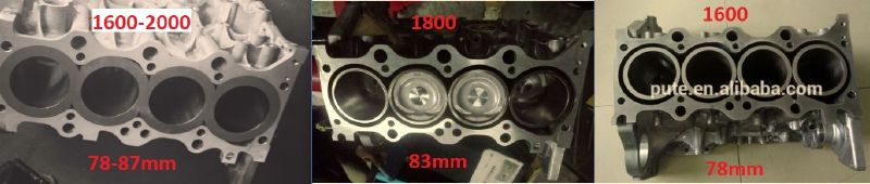

Συνεχιζοντας τη κουβεντουλα για το προτζεκτ που βρισκεται σε beta εκδοση,θα ηθελα να επικεντρωσω στο παχος των χιτωνιων και στο "ψωμι" που εχουν ωστε να δεχθουν πεντε χιλιοστα μεγαλυτερης διαμετρου πιστονια.
Δυστυχως δεν εχω προσβαση σε καποιο 1600αρι μπλοκ για μετρησεις οποτε περιοριζομαι σε παρατηρησεις απο φωτο του Google Images.
Στη παρακατω εικονα βλεπετε 3 μπλοκ κυλινδρων της σειρας Μ με διαφορετικους κυβισμους.
1.Τερμα δεξια ειναι ο Μ16Α σαν αυτον απο τα NGV1.6
2.Στη μεση ειναι ο 1800αρης Μ18Α απο το Liana.Αν παρατηρησετε καλα τα χιτωνια ειναι πιο λεπτα απο τον 1600αρι.
Η θεωρια λεει οτι πρεπει να ειναι 2.5mm πιο λεπτα σε παχος αφου δεχονται 5mm μεγαλυτερα πιστονια.
3.Στη αριστερη φωτο ειναι ενα παρανοικο 1600αρι μπλοκ που εχει ανοιχτει ωστε να δεχθει τοσο χοντρα χιτωνα που κλεινουν ακομα και τις διοδους του ψυκτικου οι οποιες θα ανοιχθουν αργοτερα.
Αυτα τα χιτωνια μπορουν με ρεκτιφιε να ανοιχθουν καταλληλα ωστε να δινουν κυβισμους απο 1600 εως 2000 κυβικα!!
Και στο παρακατω βιντεακι βλεπετε ενα τρελογιαπωνεζο που ανοιγει στο ρεκτιφιε τα αλουμινενια μπλοκ κυλινδρων του κινητηρα μας ωστε να δεχθουν χιτωνια που ανεβαζουν το κυβισμο στα 2000cc.

Πιστευω οτι με τετοιες λυσεις θα εχεις προβλημα στο Κτεο.
Υπερκυβισμός νόμιμα γίνεται δεκτός μόνο κατά 20% του υπάρχοντος κυβισμού,δηλαδη να κανεις το 1.6 μεχρι 1.9.Και παλι πρεπει να το νομιμοποιησεις,κατι που ακουγεται βαρετο.
Γι αυτο αναφερθηκα σε λυσεις που δεν φαινονται σαν τα 4 καινουργια εργοστασιακα πιστονια απο το Liana 1.8 που μαζι με τα χιτωνια τους θα σου δωσουν 210 παραπανω κυβικα στο δικο σου μοτερ.

Δημοσίευσηαπό panosd » Τετ Οκτ 17, 2018 10:37 am
Το μοτερ του M18A από liana - baleno κτλ δεν ηρθε ποτε Ελλαδα. Μόνο ένα Jimny υπήρξε στην Ελλάδα με τέτοιο μοτέρ (Μ18Α) που έτρεχε σε raid.
Το Μ18 με το Μ13 δεν έχει καμια σχεση στον τροπο λειτουργιας και στην τοποθετηση και δεν ειναι και καθολου ευκολη υποθεση. Όταν είχα το Jimny με τα διαφορικά patrol, 33'' κτλ και εψαχνα για παραπάνω
δύναμη το σκεφτομουν σοβαρα αλλα για να δουλεψει το μοτερ ήθελε αλλαγή σε όλα τα ρευματα όλου του αυτοκινητου, πλεξουδα από μπροστά μέχρι πίσω, εισαγωγή, εξαγωγή βάσεις μηχανής, νερά, αντλίες κτλ.
Το ίδιο για αλλαγή και σε Μ16Α.
Τώρα για αλλαγή από το Μ16Α του NGV σε Μ18Α πάλι θέλει πολύ δουλειά και πάνω κάτω ότι περιέγραψα πιο πάνω.
Το βασικό Θέμα είναι ότι τα μοτέρ που είναι τοποθετημένα στα ιχ της suzuki είναι οριζόντια ενώ στα 4χ4 κάθετα. Αυτό δημιουργεί την δυσκολία στην όλη μετατροπή.
Επίσης για να δουλεψουν χρειάζονται της δικές τους κολώνες τιμονιού με αισθητήρες immobilizer, Κλειδαριές, πλεξούδες, εγκεφάλους, αισθ. ''λ'' κτλ και να αποδόσουν όπως πρέπει.
Προσοχή και μακριά από μάστορες που προτείνουν κόψε ράψε και πάντρεμα στις πλεξούδες.
