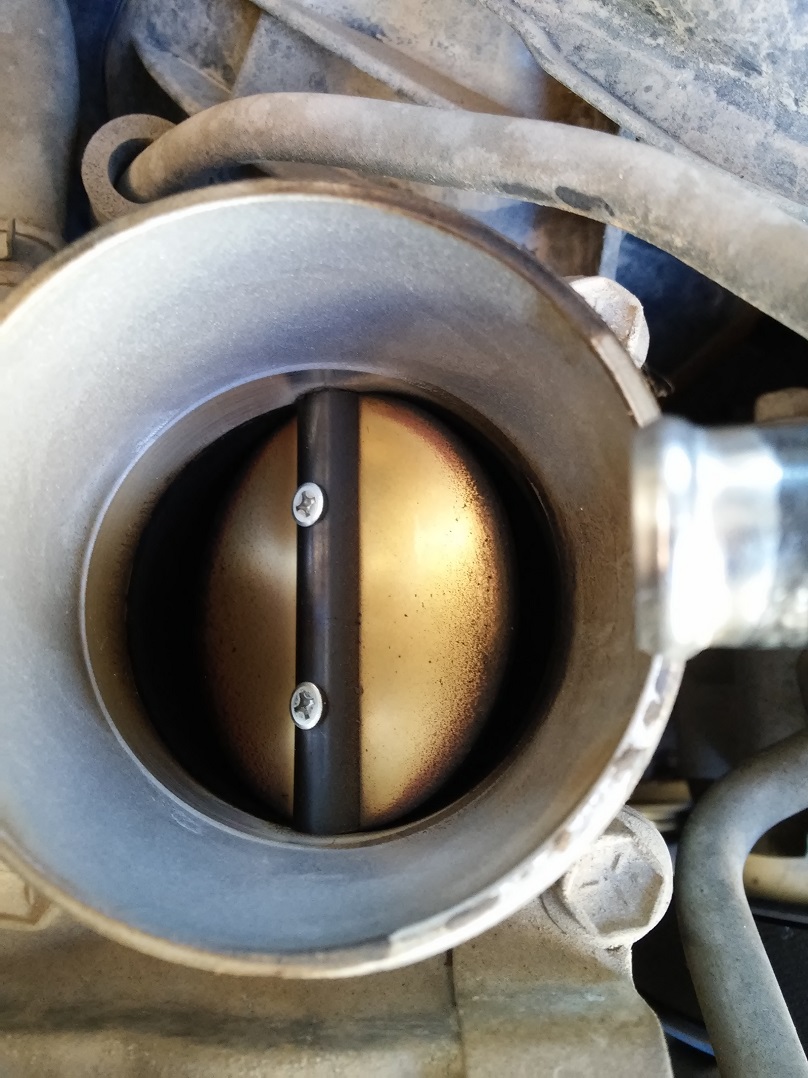

- Το τί είχε η πεταλούδα ... πολύ μαυρίλα, κυρίως περιμετρικά που κάνει τη ζημιά. Θα ανεβάσω και φωτο.

1. Πεταλούδα κλειστή - ακαθάριστη

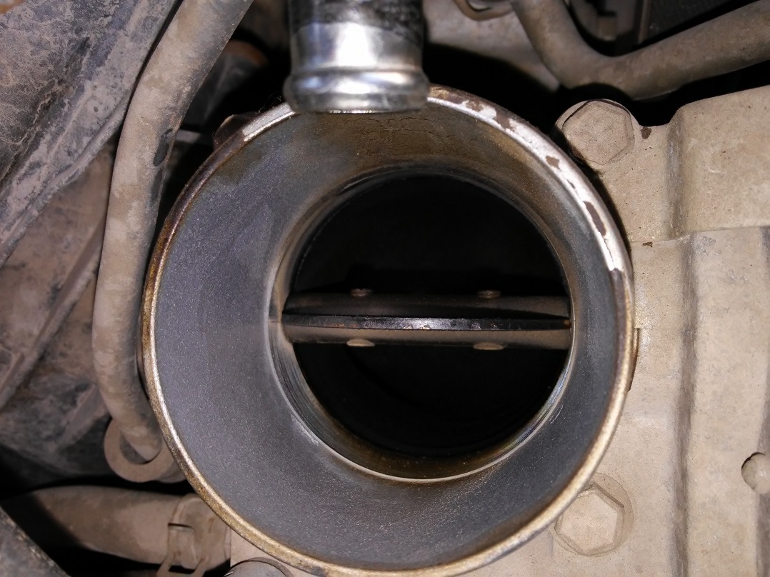

2. Πεταλούδα μισάνοικτη
(το μαύρο πουρί πρέπει να απομακρυνθεί)

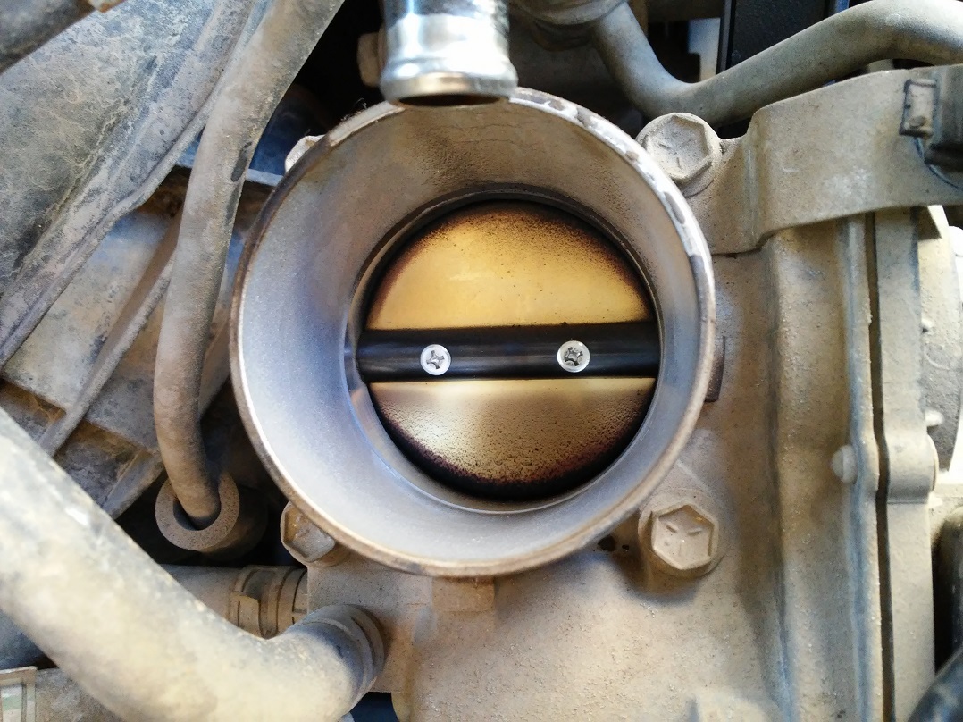

3. Πεταλούδα τελείως ανοικτή
(Η καρβουνιασμένη περίμετρος εμποδίζει τη σωστή ροή του αέρα στο ρελαντί)
