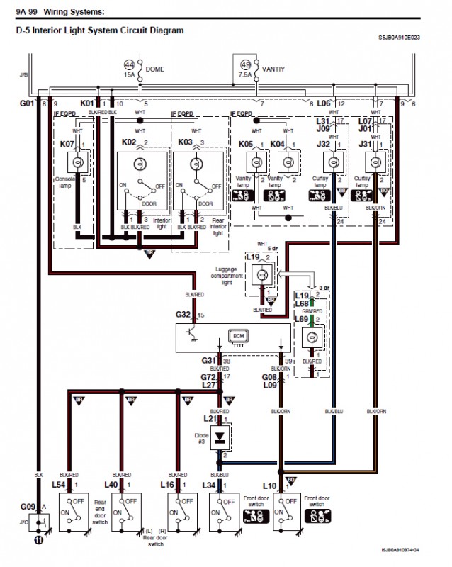

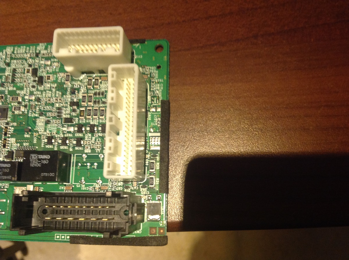

καλήμερα αυτό το μαύρο είναι στην γωνιά οπού φαίνεται να έχει δυο ποδαράκια συν την πλάτη του σαν τρίτη επαφή αν ακολούθησις τούς διαδρόμους θα δεις ότι το ένα ποδαράκι πάει στο καλώδιο της πλαφονιέρα το δεύτερο ποδαράκι είναι αυτό που παίρνει εντολή από την πλακέτα για το πότε κ πόσο θα ενωθούν (άγουν) η τρίτη επαφή (γη) με την πρώτη επαφή της πλαφονιέρας...

Καλησπέρα .Δηλαδη εσυ αυτό το τραντζιστορ άλλαξες και δούλεψε;Πάντως δεν το βλεπω πειραγμένο θα το μετρήσω .Ευχριστω παρά πολυ για την βοήθεια σου ειναι δεν ειναι αυτό χρωστάω.Τα ρελιεδακια μήπως κάποιο απ αυτά κλαταρησε;

Είναι σίγουρα αυτό .... τα ρελε δεν έχουν σχέση συμβουλέψου έναν ηλεκτρονικό για την αποκόλληση κ αντικατάσταση με αντίστοιχο.....

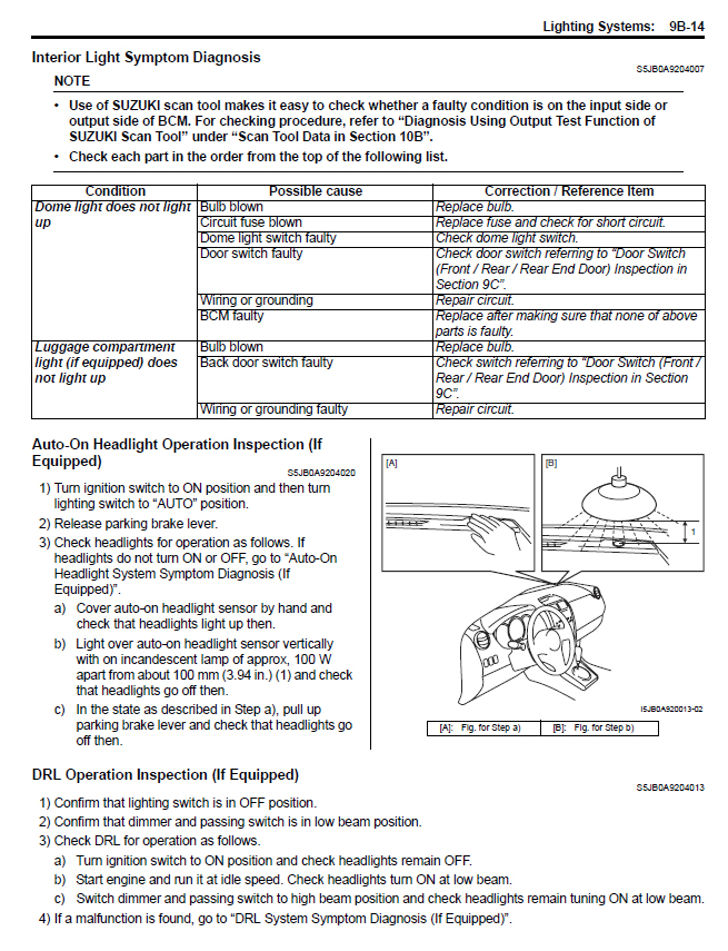

Σύμφωνα με το manual εάν το είχες συνδέσει για διάγνωση στη Suzuki θα σου είχε βγάλει κωδικό βλάβης και εάν πρόκειται για πρόβλημα στην μονάδα ή εξωτερικά στα υπόλοιπα. Προκειμένου να εστιάσεις στο πρόβλημα.

Δημοσίευσηαπό ΑΡΗΣ » Τρί Φεβ 14, 2017 7:50 pm
Kαλησπερα .δυσκολεύτηκα να βρω το συγκεκρημενο τρατζιστορ και λιγο η δουλεια λιγο το τρεξιμο γυρο γυρο δεν εχω προλαβει να τελειώσω την πλακετα.Παντος απο μέτρηση όντως ειχε καει ειχε δίκιο ο φίλος παθων.Τωρα πιστεύω σημερα αυριο να σας απαντησω το τι έγινε. Η αντιπροσωπία suzuki μου είπε οτι όντως ειναι η πλακέτα bcm αλλά δεν μπορούν να βρουν τι φταίει και πρέπει να αλλαχτεί με καινούργια.Δεν συμφέρει μου είπανε αστο ετσι .Τι να πω αν δεν γινει τιποτα θα ψαχτω απο κανενα μεταχειρησμενο .
