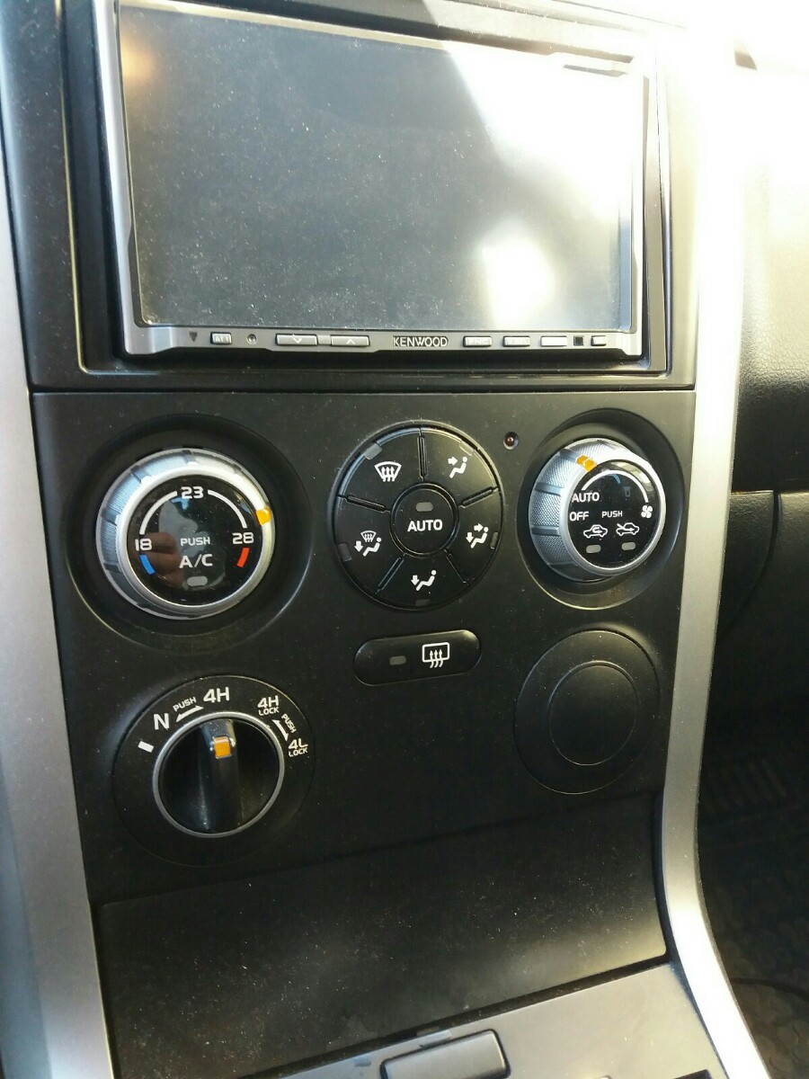

2 ερωτήσεις :
1) Υπάρχει NGV με tcs κ ταμπουρά πισω;
2) Υπάρχει μοντέλο με το παρακάτω ταμπλό και tcs ή όσα βγήκαν με tcs είχαν το άλλο με τον ηλεκτρονικό επιλογέα;
Re: ΤΟΠΟΘΕΤΗΣΗ TCS ΣΕ NGV ΧΩΡΙΣ;
Δημοσίευσηαπό jimsiv » Πέμ Δεκ 29, 2016 10:56 am
Από όσο ξέρω Αντώνιε σαν το δικό μας με ταμπούρα πίσω και με αυτό το ταμπλό έβγαινε και με esp-tcs.

ναι και στα 2!

Στο 1 ναι στο
2 ναι με αυτο το ταμπλο αλλα με το κουμπακι esp που λείπει

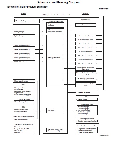

Από ότι είδα στο manual από εξοπλισμό θέλουμε εκτός από μονάδα ABS/ESP, αισθητήρα γωνίας (G sensor) και κουμπί, επίσης και αισθητήρα στροφής τιμονιού, αισθητήρα πίεσης κυλίνδρων και το κύκλωμα Can driver που συνδέει όλα αυτά που εμπλέκουν το ESP/TCS. Βάλε και άλλη μονάδα εγκεφάλου ή επαναπρογραμματισμό το οποίο πρέπει να είναι μοντέλου πριν το 2009 λόγω ότι καταργήθηκε το LSD μετά. Και αυτά αν όντως μας καλύπτει η υπάρχουσα καλωδίωση. Και άντε και τα βρίσκουμε όλα αυτά, πιό τσακάλι θα μπορέσει να την κάνει αυτή την δουλειά όταν οι μισοί εκεί έξω δεν ξέρουν τι βαλβολίνες να βάλουν σε LSD;

Το λοιπόν.. μίλησα με μηχανικό που έχει κάνει την μετατροπή.. 8) 8) 8)
Η πρώτη κουβέντα του ήταν "μην μπλέξεις, αγόρασε άλλο με tcs", εγω φυσικά θέλω να μπλέξω.. :D :D άρα συνεχίζω την κουβέντα...
Εκτός απο αυτά που ξέρουμε οτι θέλουμε(μονάδα abs, αισθητήρας στο τιμόνι, κουμπί, g sensor κλπ) χρειαζόμαστε εγκεφαλο και πλεξούδα. Με λίγα λόγια κρατάμε μόνο τους αισθητήρες στους τροχούς :roll: . Η συνολική εργασία τότε κόστισε κάπου στα 4500€ με εξαρτήματα Suzuki. Απο μάντρα δεν ξέρω πόσο θα βγεί αλλα φαντάζομαι βια να γλύτωσουμε κανένα 1000αρικο.
Άρα εαν μιλάμε για 3000-4000€ στην καλύτερη, θεωρώ οτι η μετατροπή δεν συμφερει και για μένα(νομίζω) λήγει εδω το θέμα. :( :(
