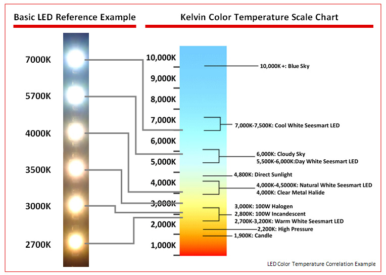

panoshm έγραψε:Αντώνη, δεν έχεις δίκιο... Το ανθρώπινο μάτι "αντέχει" μέχρι 4000Κ χρωματισμό στο τεχνητό φως.... Επίσης στον δρόμο μόνο τα 3000Κ φωτίζουν με τέτοιο τρόπο ώστε να είναι ξεκούραστο ένα ταξίδι...
Ο φωτισμός στο δρόμο είναι ολόκληρη επιστήμη.... Χοντρικά αναλογίσου γιατί έχουν κίτρινο φωτισμό στις κολώνες? Πάντως όχι τυχαία ;-)

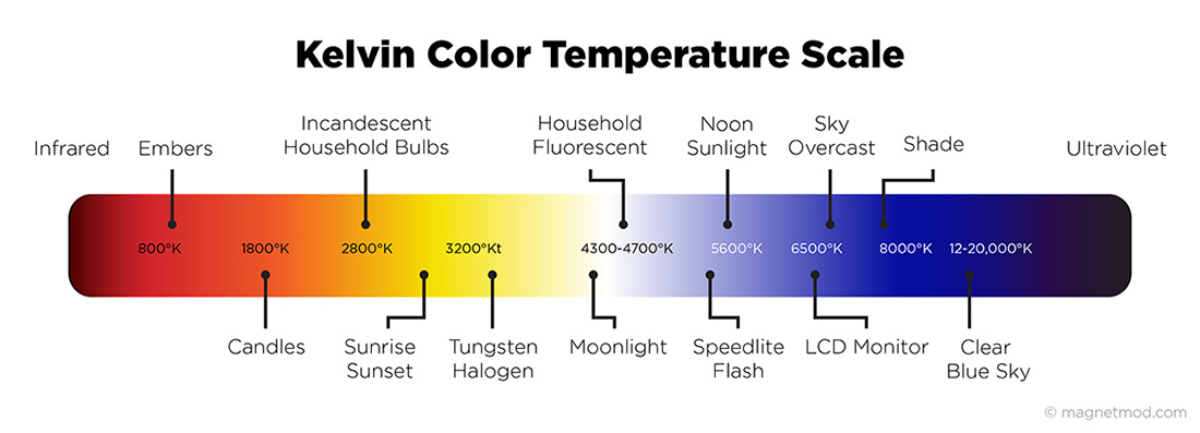

Δίκιο έχω σε αυτά που γράφω!!
Το σίγουρο είναι οτι δεν γνωρίζω τα όρια που γράφεις σχετικά με το ανθρώπινο μάτι και φυσικά δεν κατάλαβα τί εννοούσε ο Γιώργος.. νόμιζα έκανε λόγο για την δύναμη και όχι για την θερμοκρασία του φωτός (και κατ'επέκταση το πόσο κουραστικά ειναι για τον άνθρωπο.. στο απέναντι αυτοκίνητο :think: )
Πάντως όλα τα σύγχρονα αυτοκίνητα λευκά(5000-6000Κ) φώτα φοράνε,είτε xenon είτε led, επίσης το daylight ειναι περίπου 5000K... :???:
(εγω προσωπικά προτιμώ τα ζεστά και στο σπίτι :D )

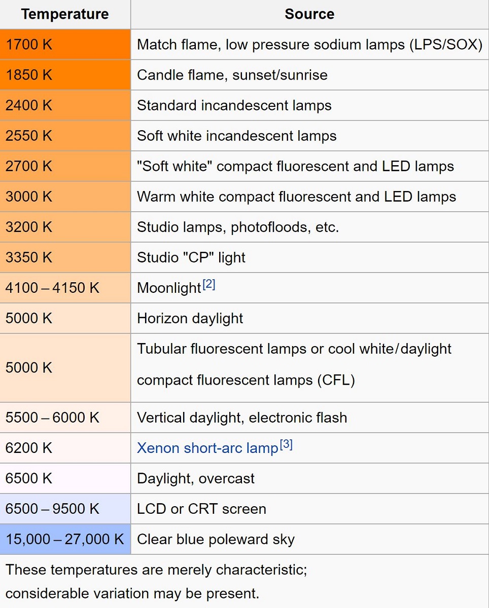

Γιωργο ο φιλος Αντωνης εχει δικιο στα Κ.
Τα ξενον ειναι γυρω στα 4500Κ και μεχρι 6500Κ ειναι αρκετα λευκο το χρωμα.
Τα κιτρινα χρησιμοποιουνται περισσοτερο για ομιχλη και υπαρχουν και καποιες καγκουρικες λυσεις με μπλε χρωμα κλπ.κλπ.κλπ.
Οσο για την δυναμη αν ειναι ριθμισμενα σωστα και η διάχυση ειναι στρωτη τοτε δεν θα στραβωνουν τον απεναντι.
https://en.wikipedia.org/wiki/Color_temperature

Σύμφωνα με τον παραπάνω πίνακα λέμε τα ίδια και επαληθεύομαι πλήρως για τα λεγόμενά μου, αλλά μάλλον δεν έγινα αντιληπτός!!
Το NGV από μαμά ξένον 3000Κ φόραγε
Να με συγχωρείτε αλλά πουλάω λάμπες Led καθημερινά στο μαγαζί του αδελφού μου και έχω εντριβήσει στο θέμα αρκετά, έγραψα και πιο πριν ότι τα 4500Κ είναι ανεκτά
Από κει και πάνω καληνύχτα οδηγοί...
Επίσης σε παραπάνω ερώτηση του Αντώνη νομίζω, τα Led αποδίδουν τα μέγιστα απευθείας

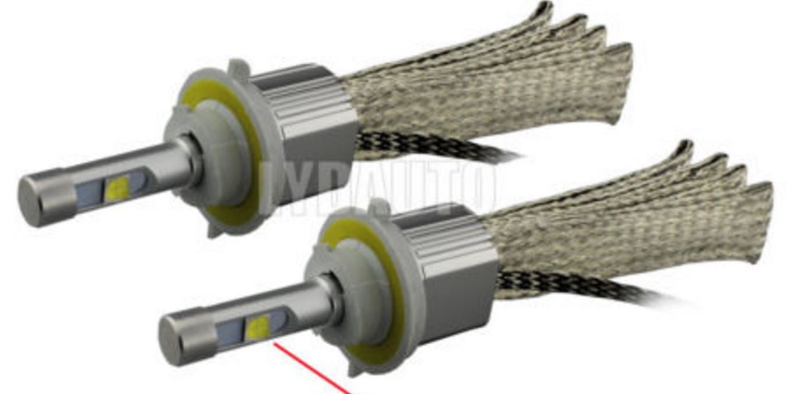

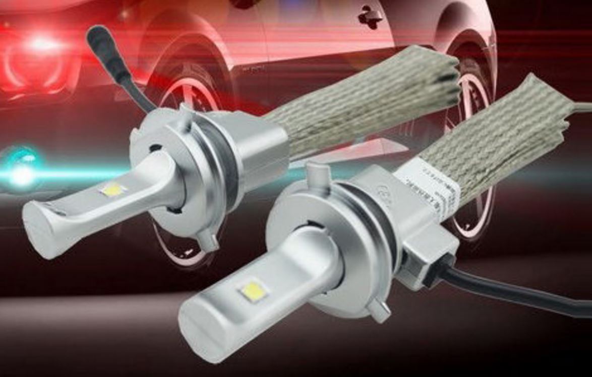

Σημερα ειδα ενα σετακι στα 40 watt ανα λαμπα να δουλευει.
Ειχε απιστευτη θερμοκρασια πισω στις ψυχτρες, χρειαζεται απαραιτητα ανεμιστηρα και ελεγχο για να μην ειναι βρωμικο (λασπες, πετραδακια, κλπ, κλπ)
Σαν φωτισμος ειχε παρομοια περιπου φωτεινότητα με τις μαμα λαμπες. Οποτε λογικα τα 90 watt θα ειναι δυνατα!
Ο πωλητης εδυνε τρελλλλλη τιμη... 100+ ευρω... μαλλον δεν ξερει τι εστι ebay!
Για λασπωμενες βολτες προτιμηστε καποιο σετ με ψυχτρα τυπου κορδελα για να ειστε ανετοι.

το δικο μου λέει εχει turbo fun boost klp, λες να θελει καθάρισμα κάθε τόσο;

Δημοσίευσηαπό PGP » Σάβ Οκτ 29, 2016 3:31 pm
Antonioz έγραψε:το δικο μου λέει εχει turbo fun boost klp, λες να θελει καθάρισμα κάθε τόσο;
Αν εχει fun θα ξεκαρδιστειτε στα γελια!!! χαχαχαχα!!! Για fan ομως πιθανον για να αποβαλει την θερμοκρασια θα πρεπει να γυρναει το ανεμιστηρακι... εκει εχω καποιες αμφιβολιες.
Υπαρχει και κιτ με ψυχτρα που ειναι σαν μεταλλικη κορδελα.
Αυτο ειναι χωρις ανεμιστηρα.

Aυτά με τις ψύχτρες είναι φαντάζομαι ξένον, γιατί οι Led έχουν αναπτύσσουν πολύ μικρή θερμοκρασία και προστατεύεις και τον καθρέπτη
