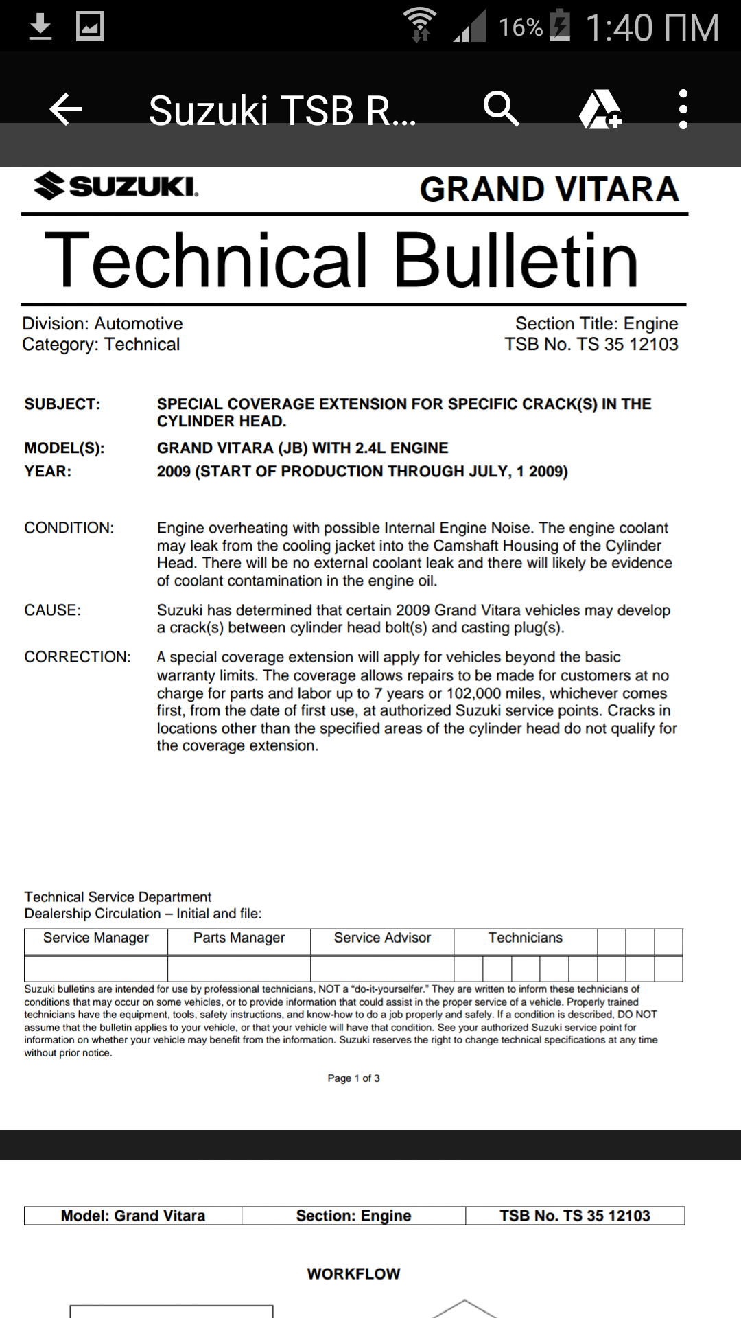

Η αναφέρει για εγγύηση ή μου φαίνεται? :roll:
SUBJECT: SPECIAL COVERAGE EXTENSION FOR SPECIFIC CRACK(S) IN THE CYLINDER HEAD.
MODEL(S): GRAND VITARA (JB) WITH 2.4L ENGINE
YEAR: 2009 (START OF PRODUCTION THROUGH JULY, 1 2009)
CONDITION: Engine overheating with possible Internal Engine Noise. The engine coolant may leak
from the cooling jacket into the Camshaft Housing of the Cylinder Head. There will be no external
coolant leak and there will likely be evidence of coolant contamination in the engine oil.

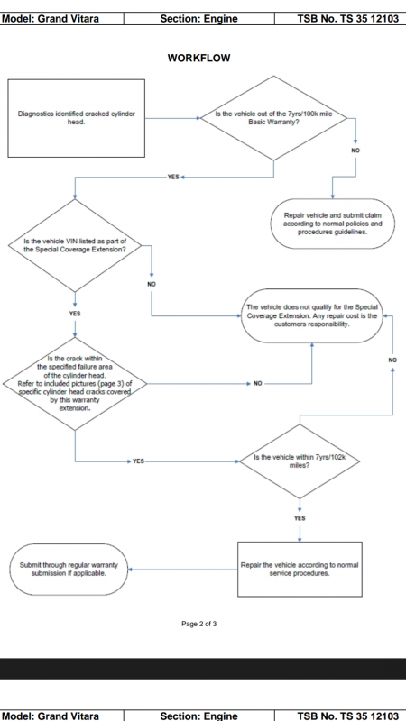

CAUSE: Suzuki has determined that certain 2009 Grand Vitara vehicles may develop a
crack(s) between cylinder head bolt(s) and casting plug(s).
CORRECTION: A special coverage extension will apply for vehicles beyond the basic warranty
limits. The coverage allows repairs to be made for customers at no charge for parts and labor up to
7 years or 102,000 miles, whichever comes first, from the date of first use, at authorized Suzuki
service points.
Cracks in locations other than the specified areas of the cylinder head do not
qualify for the coverage extension.

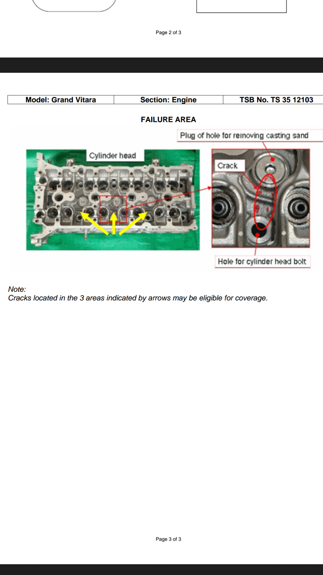

Η ανακοίνωση έχει και φωτογραφία από τα σημεία όπου γίνεται η ρωγμή.... Πάνο, για δες το :!:
Λέει πιο κάτω και για aftermarket θερμοστάτη....

Πάνο ελπιζω να βοηθήσει το παραπάνω pdf
Αν ειναι του 2009 οριακά πιάνει την 7ετια
Καλο θα ειναι να κάνεις αναφορά στην suzuki Ιαπωνιας με το τι έπαθες ( γιατι γνωστο πλέον προβλημα )με ολα τα ρηγματα απο 2.4 ( απο τα forum ) που σου έχω παραθέσει σε προηγούμενα ποστ.

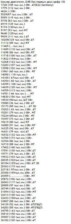

Όσο διαβάζω βλέπω οτι το πρόβλημα υπάρχει απο Αύγουστο 2008 - Ιούλιο 2009
βλέπω οτι Υπάρχει ένα τεχνικό δελτίο παροχής για τη Ρωσία, που λέει ότι ραγισμένο μπλοκ (ρωγμή μεταξύ 2 και 3ο κύλινδρο) πρέπει να αντικατασταθεί από τη Suzuki, αν το αυτοκίνητο είναι κάτω των 7 ετών και έχει λιγότερα από 170 000 χιλιόμετρα

Αυτη είναι μια λίστα βρήκα σε forum ημερ. ανάρτησης 29/07/16 όπου η suzuki Ρωσίας έχει αλλάξει μπλοκ

Η ρωγμη είναι στην ιδια θεση που βλέπω από τα αλλα ποστ .
