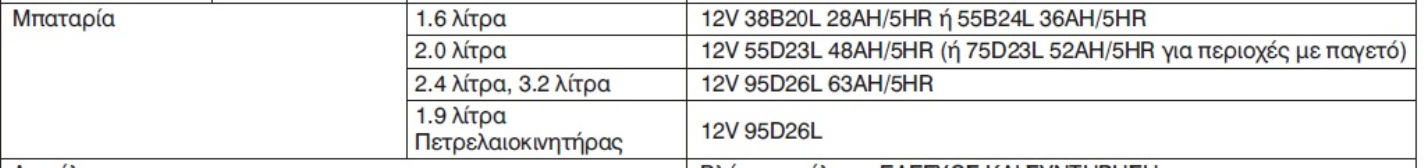

barracuda έγραψε:παιδια να ρωτησω ? τι λλει ο κατασκευαστης ? ποσα αμπερ πρπει να ναι η μπαταρια μας ?
Kοίτα το manual, το δυναμό στο 2λιτρο μιλάει για 75άρα

Οπότε για να το κάνουμε λιανά βάζεις άνετα μια 95άρα :D

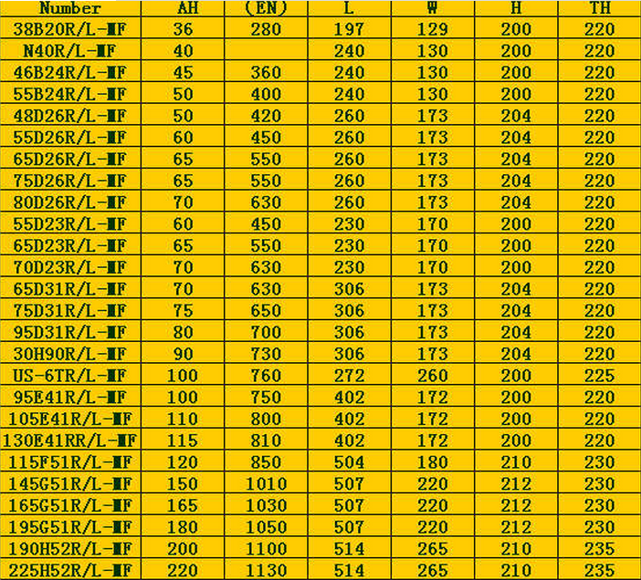

Πως υπολογίζουμε τι μπαταρία μπορούμε να βάλουμε; Επίσης ο πίνακας που έχει μέσα το manual μας δίνει κάποιους αριθμούς (όπως μας επισύναψε και ο συνάδελφος πιο πάνω) τι υπολογίζουμε και πως ώστε να ξέρουμε ότι το δυναμό μας θα την φορτίζει επαρκώς;
Το μόνο που μπόρεσα να βρω σχετικό ήταν κάτι τέτοιο
Ευχαριστώ...

Δες και μια κουβέντα που εξελίχθηκε ;-)

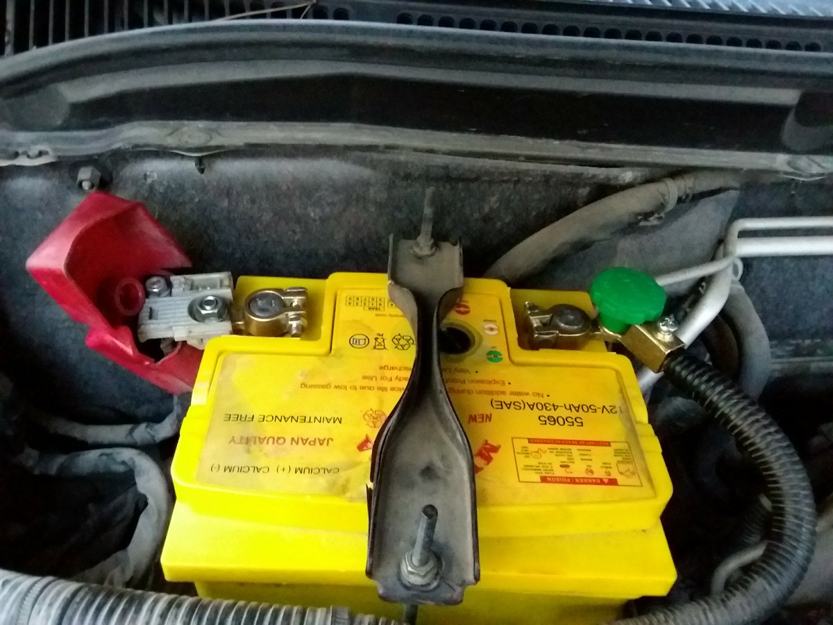

Για να μην ανοιγω νεο θεμα....
Αλλαξα μλαταρια και μαζι τους πολους σε χοντρους εμποριου...
Η τοποθετηση ευκολη ... δεν εκοψα τιποτα και στην πλακετα του θετικου βιδωσα απλα τον νεο πολο...
