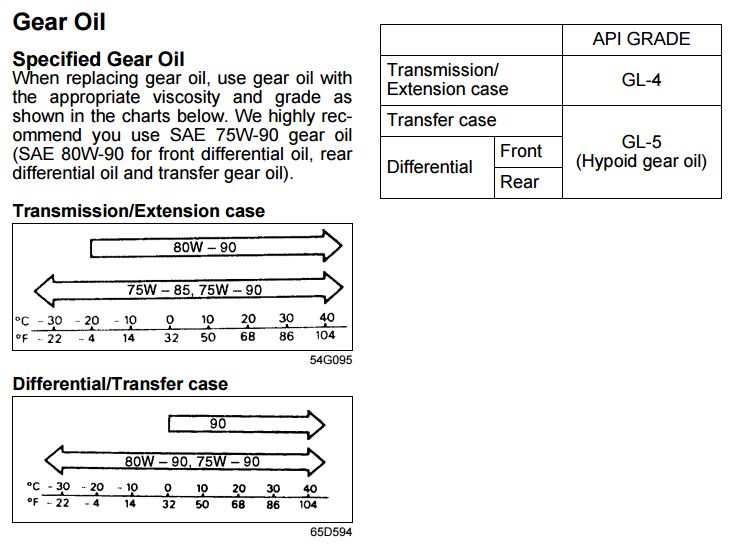

theo_ts έγραψε:Βασίλη το service manual λέει το παρακάτω....
theo_ts έγραψε:Για τα διαφορικά APIGL-5 80W 90
Για το transfer και το κιβώτιο ταχυτήτων APIGL-4 75W 90. ;-)
και διαφέρει με το "απλό manual που μας έδωσαν με το αυτοκίνητο........το γνωρίζει και η suzuki.......
Άρα η διαφορά μας είναι για το transfer μόνο δηλαδή!
Βέβαια ο Αλέξανδρος ξεκίνησε το θέμα για το εμπρός διαφορικό οπότε τον έχουμε καλύψει,έτσι δεν είναι? :mrgreen: :lol: :lol:

Ναι μόνο στο transfer είναι η διαφορά...... :D :D

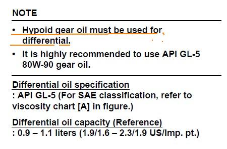

Δημοσίευσηαπό georgeke » Δευτ Δεκ 28, 2015 6:22 pm
kaliakouda έγραψε:Στα διαφορικά σίγουρα δεν χρησιμοποιούμε Υποειδές
Λαθος.
Παραθετω αποσπασμα απο το service manual του New Grand Vitara,ΣΕΛΙΔΑ 3Β-2 Differential: Front

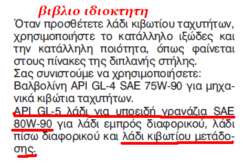

Δημοσίευσηαπό georgeke » Δευτ Δεκ 28, 2015 10:41 pm
To λαθος προερχεται απο το αγγλικο owner's manual(εγχειριδιο ιδιοκτητη) κι οχι απο τη μεταφραση.
Δειτε εδω,σελιδα 9-13 INSPECTION and MAINTENANCE
http://www.autodealertools.com/quickQuo ... Vitara.pdf
κι εδω η μεταφραση(σωστη).

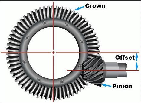

Δημοσίευσηαπό georgeke » Τρί Δεκ 29, 2015 1:56 am
Tα υποειδη(hypoid) ειναι ονομασια ομαδας κωνικων γραναζιων,συνδυασμος κορωνας-πινιον που διαφερουν απο τα ελικοειδη κωνικα γραναζια στο οτι οι αξονες εισοδου κι εξοδου δεν βρισκονται στο ιδιο επιπεδο.
Ειναι πιο αθορυβα απο αλλα ειδη γραναζιων επειδη εφαρμοζουν σταδιακη πιεση το ενα πανω στο αλλο,οι δυναμεις ομως μεταξυ των δοντιων λογω του σχεδιασμου τους που επιβαλλει το offset(φωτο) ειναι μεγαλες γι αυτο χρειαζονται ειδικα λαδια,τα λεγομενα Hypoid Gear Oils.
