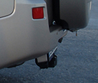

Δημοσίευσηαπό 4troxos » Τρί Μάιος 20, 2008 11:08 pm
jiannisk έγραψε: Μαλλον θα βαλω αλλα οχι αυτον της SUZUKI μου φαινεται πολυ μακρυς
ΕικόναΕικόνα
Αυτο ειναι οτι εξεχει απο τον κοτσαδορο μου.

Δημοσίευσηαπό georgeh » Τρί Μάιος 20, 2008 11:19 pm
είναι απόλυτα νόμιμο!!!
ο νόμος λέει ότι δεν πρέπει να προεξέχει τίποτα έξω από τον προφυλακτήρα!!
όποτε είναι μια καλή και "νόμιμη λύση"

Δημοσίευσηαπό 4troxos » Τρί Μάιος 20, 2008 11:24 pm
Ε δεν αφηνω τιποτα να πεσει κατω!!!!!!!Εικόνα
Τα προσεχω αυτα και περιμενω τωρα να μου στειλουν και την εγκριση τυπου που εχουν,για να μην μπορουν να μου πουν το παραμικρο....χτυπα ξυλο.
