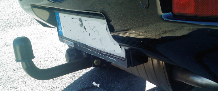

Εχω βρει αυτο το κοτσαδορο πολωνικης(μαλλον) κατασκευης ο οποιος εχει το αισθητικο πλεονεκτημα του να μη φαινεται καμμια σιδερια εκτος απο το μαρκουτσι της μπιλιας οπως βλεπετε στη φωτο.
Ειναι αποσπωμενος με βιδες κι οχι με κλειδι.

Νομίζω ότι αυτός δεν είναι αποσπώμενος. Τουλάχιστον εγώ, αποσπώμενη θεωρώ την μπίλια που αφαιρείται σε 20 δεύτερα... :think:
Εγώ έχω έναν της BOSAL και τον αφαιρώ εν ριπή οφθαλμού, καμία σχέση με τον παραπάνω.
