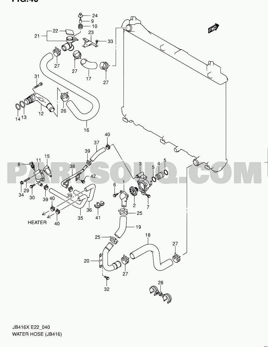

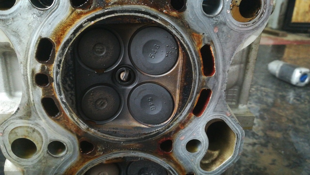

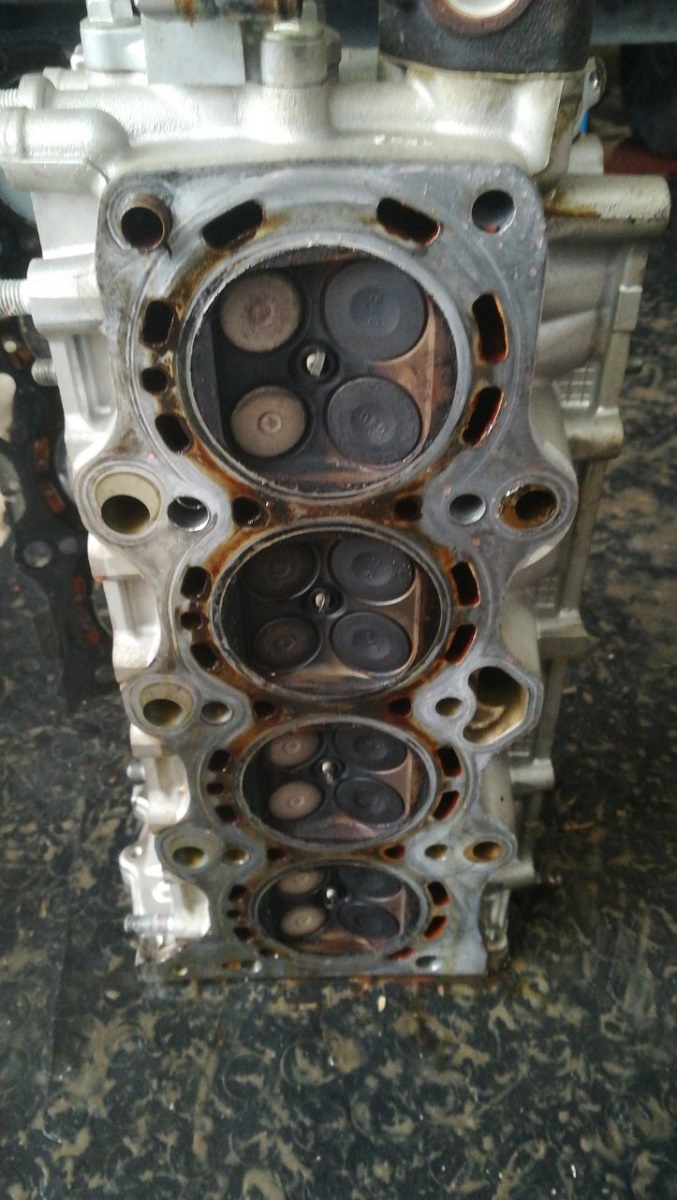

Το λοιπόν... Μετά από λίγο ψάξιμο, παρατηρήθηκε ότι δεν κυκλοφορούσαν καλά τα νερά! Βρέθηκε ένας όχι σε πολύ κατάσταση θερμοστάτης... :???:
Αλλάχθηκε, αλλά η μειωμένη ροή των νερών συνεχίστηκε... Είδαμε λοιπόν ότι στην κυκλοφορία των νερών έσπρωχνε και αέρα!!! Κοινώς, αρχές για φλάντζα...
Δεν μου ανέβαζε θερμοκρασία το μοτέρ, αφενός λόγω του μεγάλου ψυγείου που έχει το αμάξι και αφετέρου λόγω των μικρών διαδρομών που έκανα το διάστημα αυτό των 2 εβδομάδων που άκουγα το βιντιλατέρ να δουλεύει πιο συχνά...
Ανοίχθηκε λοιπόν για φλάντζα το μοτέρ και προλάβαμε κάποια πιθανή ζημιά...
Θα ήθελα να επιστήσω την προσοχή σε ένα σωληνάκι που μας ταλαιπώρησε λίγο, είναι αυτό που φεύγει από το πάνω μέρος του μοτέρ, πάνω από την πολλαπλή (κομμάτι 38 στην παρακάτω εικόνα)... Λόγω της μειωμένης ροής σε συνδυασμό με την θερμοκρασία σε εκείνο το σημείο, είχε βουλώσει!!!
Τέλος καλό, όλα καλά, και ευτυχώς με μικρό, σχετικά, κόστος. :D
