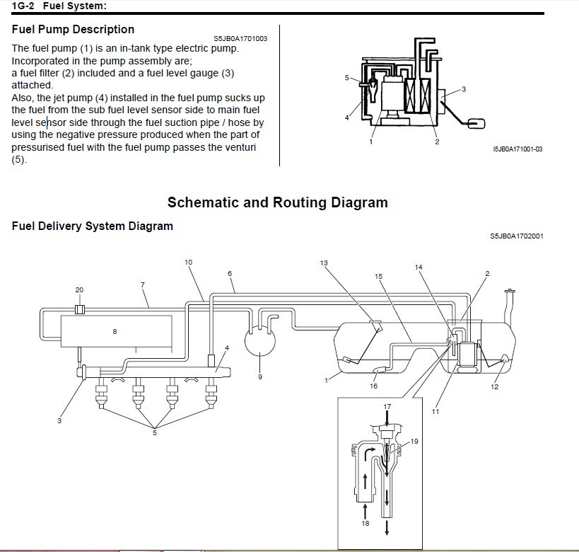

Δημοσίευσηαπό Antonioz » Κυρ Απρ 26, 2015 3:18 pm
Λοιπόν τα πράγματα έχουν ως εξής..
Το φιλτρο βρίσκεται εντός της αντλίας καυσίμου(Νο2 στο σχεδιο της αντλίας) Το ρεζερβουαρ των NGV ως γνωστό ειναι σαν αναποδη καρδιά, για να αναρροφα λοιπον η αντλία και απο τα δυο διαμερίσματα χρησιμοποιεί ενα σωλήνα τύπου Venturi(No19 στο διαγραμμα τροφοδοσίας).. Το φίλτρο λοιπον που αναφέρει ο Γιαννης ειναι το προφίλτρο δευτερου διαμερίσματος.. στην συνέχεια όλη η βενζίνη φιλτράρεται απο το ενσωματωμένο στην αντλία φίλτρο!!! που προφανώς για να αλλαξεις πρεπει οχι μόνο να κατεβάσεις τεποζιτο αλλα λογικά και να λύσεις της αντία :shock: :shock: έχοντας πιθανον τα γνωστά προβλήματα που προκύπτουν αν παραβείς το ρητό "οτι δουλευει μην το πειράζεις"
το ακυρο της υπόθεσης ειναι το user manual που λεει αλλαγη φιλτρου κάθε 105000χλμ.. :???: :???: :???:

Δημοσίευσηαπό vicarv » Σάβ Μάιος 02, 2015 8:04 am
Τα εβαπτιζομενα φιλτρα βενζινης συνηθως δεν αλλαζονται εκτος κι αν παρουσιαστει καποιο προβλημα.το οτι υπαρχει σαν ανταλλακτικο ειναι λογικο γιατι ολο το αυτοκινητο υπαρχει σαν ανταλλακτικα

Δημοσίευσηαπό chris7gtir » Σάβ Μάιος 02, 2015 2:35 pm
Ρε παιδες αν δεν κανω λαθος αυτο που βλεπω ειναι το φιλτρο που εχουν ολες μα ολες οι τρομπες και σωστα οπως ειπε ο φιλος απο πανω δεν αλλαζεται.
Το φιλτρο βενζινης που αλλαζεται ειναι διαφορετικο και δεν εχει σχεση με αυτο και συγκεκριμενα στο δικο μου αυτοκινητο βρισκεται πισω διπλα απο το τεποζιτο εξωτερικα βεβαια

Δημοσίευσηαπό xenofontas » Παρ Μάιος 26, 2017 8:47 pm
Antonioz έγραψε:Μόλις ειδα την απάντηση της Suzuki Νταλιάνη στο μαιλ που του έστειλα για το κόστος και τον χρόνο που απαιτείται για την εν λόγω εργασία...
"Το αυτοκίνητο σας δεν φοράει φίλτρο βενζίνης." :shock: :eek: :shock: :eek:
Είναι δυνατόν να παίζει κάτι τέτοιο;
https://suzukicarparts.com/parts/2007/S ... CallOut=10 πρέπει να κατεβάσει το ρεζερβουάρ..
