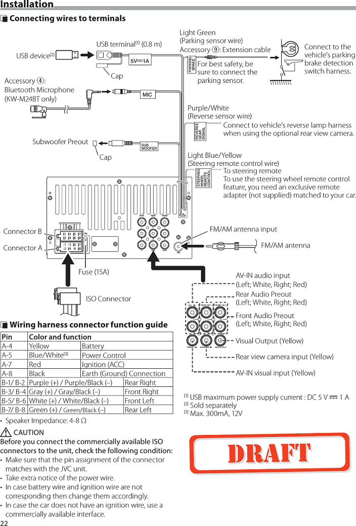

Οσο για το δευτερο θεμα με το aux δεν βρισκω καποια υποδοχη που να γραφει aux!η οθονη δεν ειναι κινεζικη ειναι jvc αυτη http://eu.jvc.com/mobile-entertainment/av-receivers/KW-M24BT/Στη φωτο φαινεται τι δεχεται στις υποδοχες πισω, δεν φαινεται καπου aux ωστοσο ξερει κανεις αν καποιο απο αυτα τα καρφια μπορει να δεχτει καλωδιο aux?

Το pin A-5 που λέει power control είναι για την κεραία. Οπότε μάλλον εκεί πηγαίνει και το άσπρο-μπλε του αυτοκινήτου. Τσέκαρε το και αν πηγαίνει εκεί δεν χρειάζεται να κάνεις κάτι για τον ενισχυτή της κεραίας

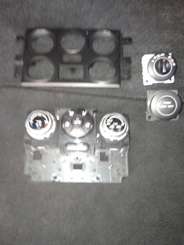

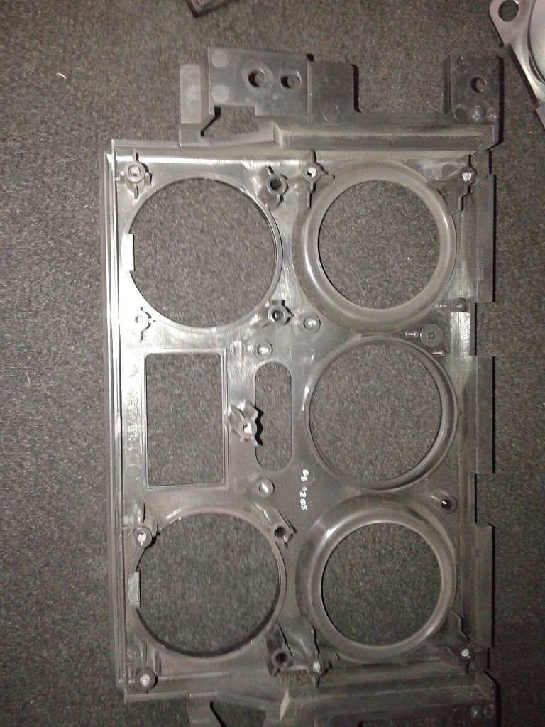

Ακολουθουν μερικες φωτο απο την διαδικασια

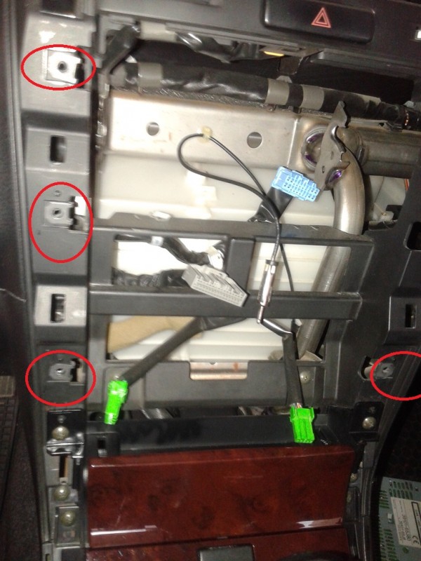

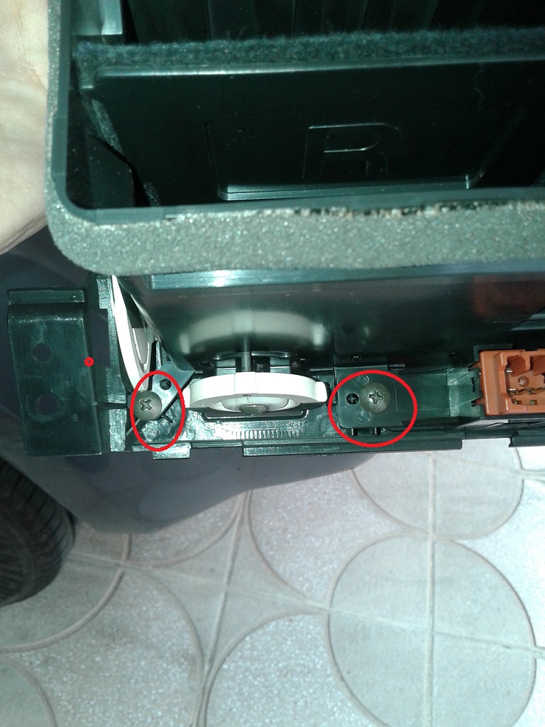

Στα κοκκινα κυκλακια αντιστοιχουν οι βιδες που ξεβιδωνονται αφου βγουν τα ασημι φιλετα καθως και τα κουμπωματα του πανω τμηματος της κονσολας που βγαινει τραβηχτο

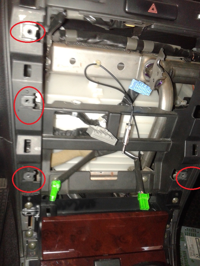

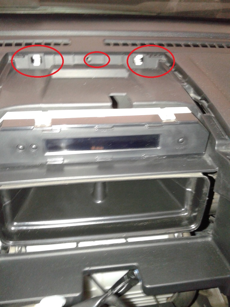

κ εδω οι βιδες που πρεπει να βγουν για βγει ο διακοπτης αλαρμ και τα κλαπετα ροης αερα
τα τμηματα ελευθερα πλεον απο την κονσολα, παντου υπαρχουν βιδες για να βγουνε

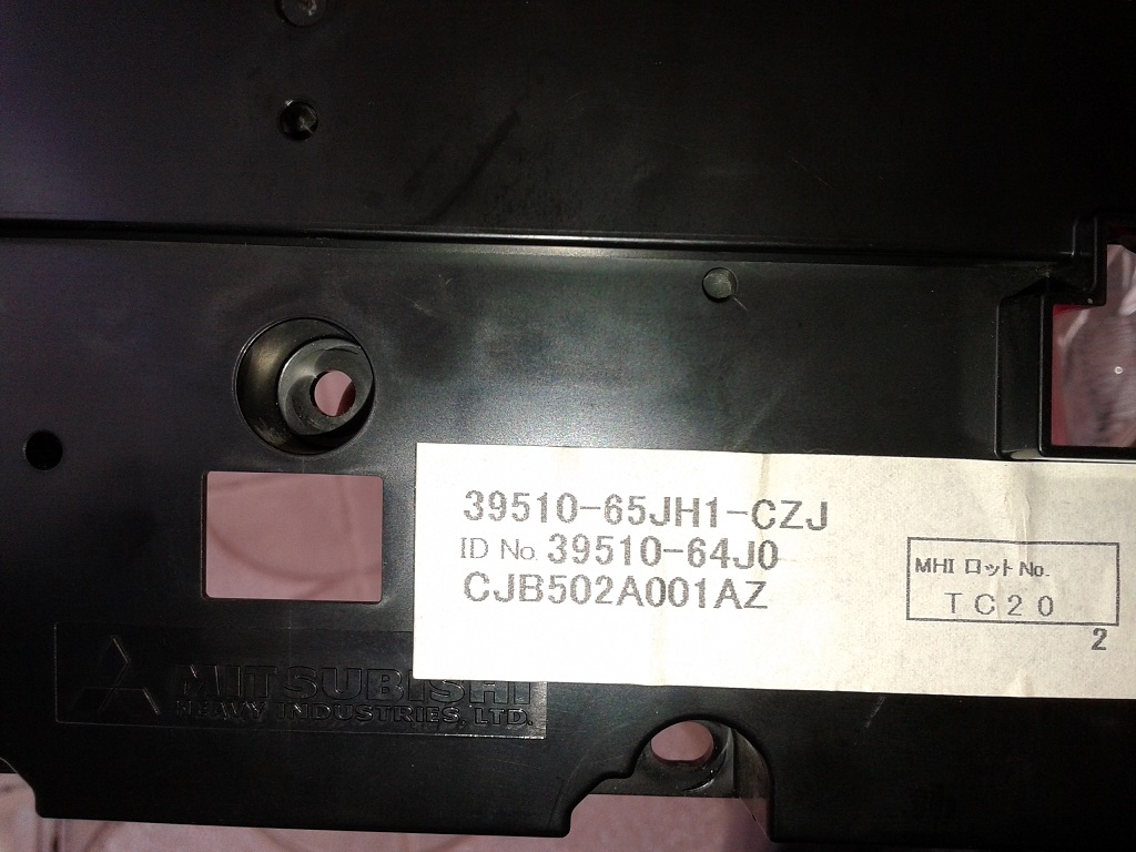

Σε συνεχεια των ανωτερω εδω φαινεται ο κωδικος των χειριστηριων a/c για οποιον τυχον τον χρειαστε...μαρκας mitsubishi :dance:

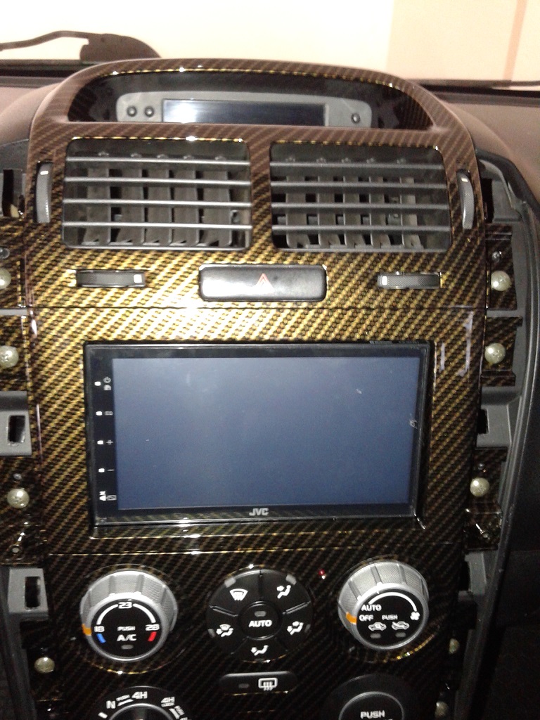

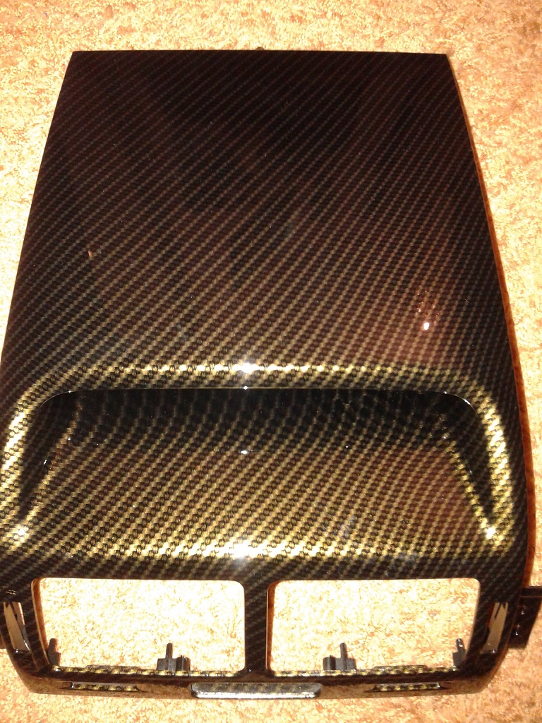

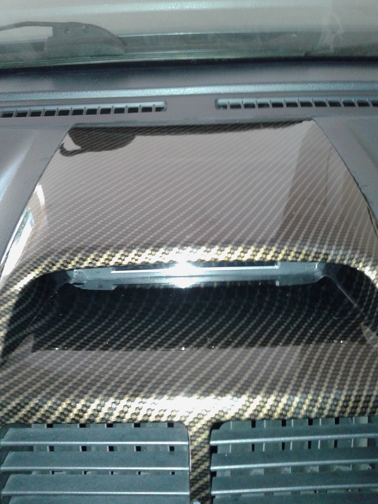

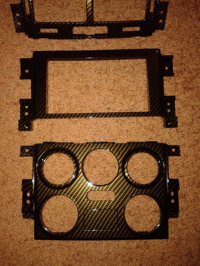

και το τελικο αποτελεσμα μετα την βαφη καρμπον
ολα μονταρονται με την αντιστροφη διαδικασια με μπολικο λαδι σιλικονης στις ενωσεις πλαστικων και στα κουμπωματα για καλυτερη και ανευ τριγμων συναρμογη
Θα το χαρακτηριζα ως ευκολη εργασια αρκει να μην υπαρχει βιασυνη και με υπομονη για να μην σπασουν τα ευαισθητα πλαστικα!Η προσοψη για την οθονη ειναι aftermarket!Αυτα τα ολιγα!Οποιος το τολμησει και εχει αποριες εδω ειμαστε!
