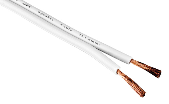

Αν το περάσεις απο το τζάμι θα πάρεις πλακέ οχι στρογγυλό για να χωράει στο παρμπιζ όπου μπαίνει σφηνωτό. Μην σε απασχολεί το τι χρώμα θα είναι το καλώδιο...απλά βάζεις μονωτική ταινία πχ μαύρη. Η λεδομπαρα είναι 240w, 42 inch, 18000lm.

τι πλακέ ρε συ; αυτο; υπάρχει 4mm2;

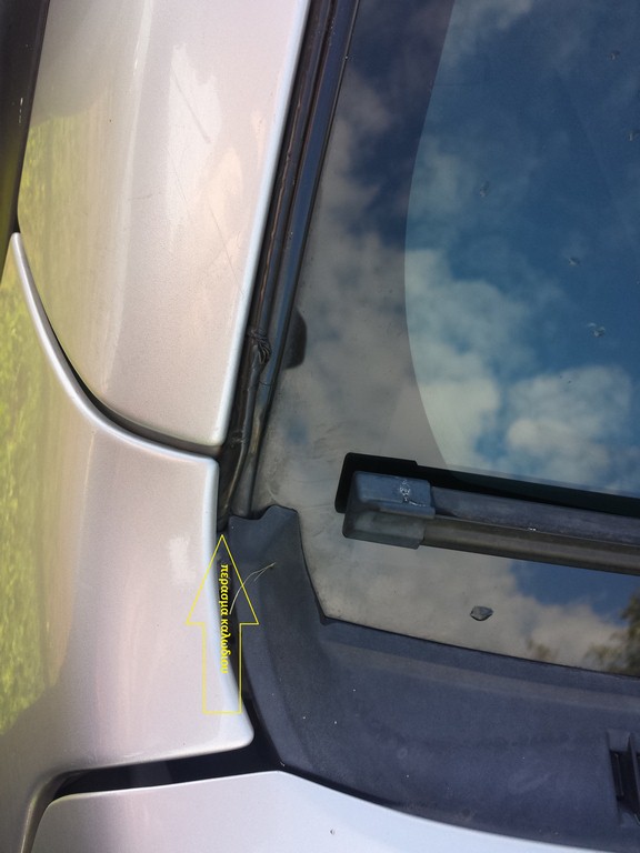

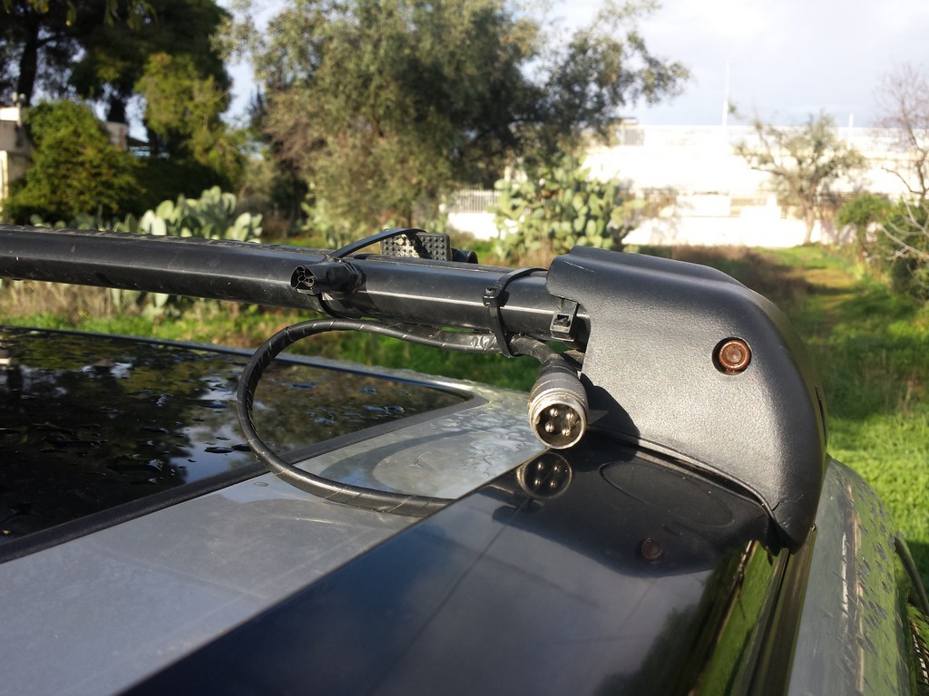

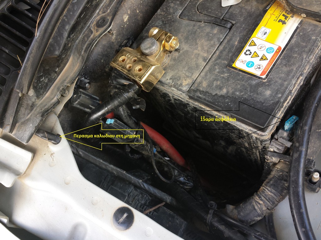

Δημοσίευσηαπό theo_ts » Πέμ Δεκ 18, 2014 4:10 pm
Έβαλα φύσα για να μπορώ να βγάζω την ledομπαρα
Περνάει απο μέσα και σφηνώνει στο τζάμι
Είσοδο στην μηχανη
20141218_145744 (Αντιγραφή).jpg (85.74 KiB) 5156 προβολές
