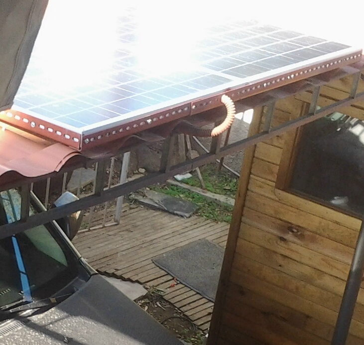

Δημοσίευσηαπό jimmis32 » Τρί Νοέμ 25, 2014 1:59 pm
Τελικα εφερα τα φωτοβολταϊκά απο το εξοχικό που ηταν άχρηστα γιατι βάλαμε ρευμα και πλέον ανέλαβαν να φορτώνουν την μπαταρια του grand vitara φυσικα εχει και το εγκεφαλακη για μην γίνετε υπερφόρτωση :dance:

Δημοσίευσηαπό nidi » Τρί Νοέμ 25, 2014 7:04 pm
Η πιο τίμια και ανέξοδη λύση!! ;-)
