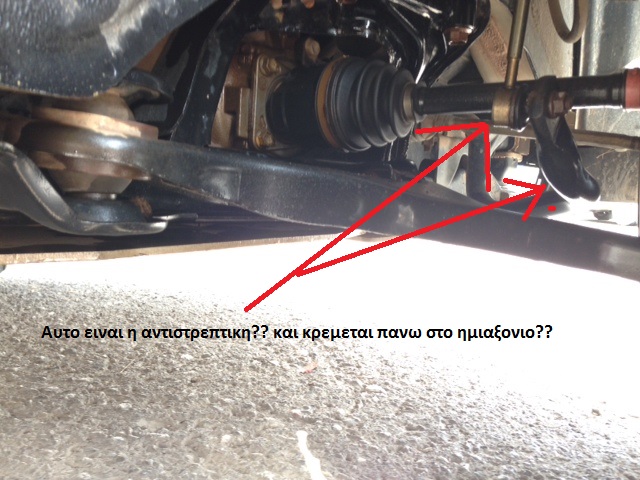

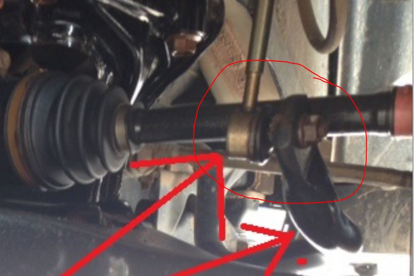

Εγραψα μια και μετα διαβαζα σκεπτομενος :mrgreen: κανενας δεν μελετησε τις φωτο, κανενας δεν εδωσε προσοχη σε αυτα που εγραψε ο Ντενις!!
Λοιπον εχουμε:
1) Στην τριτη φωτο κρεμεται ενα ακρομπαρο, ειναι απο την αντιστρεπτικη?? ειναι κατι αλλο?? εχει η αναρτηση μπροστα ακρομπαρο τετοιο?? η καποιο συνδεσμο που κρατα το ψαλιδι να μην τερματιζει στο Macpherson?? Δεν ξερω και την αναρτηση σας :???:
ΟΥΔΕΙΣ ΕΜΙΛΗΣΕ
2)Ο ανθρωπος (τεσπα :mrgreen: ) μιλησε για θορυβο απο κατω που τον εκανε να σταματησει, απο που ηρθε αυτο ο θορυβος??
ΟΥΔΕΙΣ ΕΜΙΛΗΣΕ
3)Ο ανθρωπος (το αυτο :mrgreen: ) μιλησε για λαδια παντου, απο που βγηκαν??
Απο τσιμουχα δεν χανεις 300ml βαλβολινη, απο την φουσκα τα χανεις, το ημιαξονιο ειναι τηλεσκοπικο, μπαινοβγαινει, βεβαια να βγηκε-μπηκε εν κινηση χωρις να διαλυθει εναι λιγο καπως αλλα σημειωστε οτι απο την μερια του διαφορικου δεν κρατιεται παρα μονο με την φουσκα :!:
Τελος θα υποχρεωνε ο αγαπητος Διονυσης να ΜΑΣ ΠΕΙ ΤΙ ΤΟΥ ΦΤΙΑΞΑΝΕ ΣΤΟ ΣΥΝΕΡΓΕΙΟ ΓΑΜΩ ΤΟ ΚΕΡΑΤΟ ΜΟΥ ΜΕΣΑ ΡΕ ΔΕ ΣΕ ΕΧΩ ΜΠΡΟΣΤΑ ΜΟΥ :twisted: :twisted: :twisted:
:tsoukalas:
Δημοσιεύσεις: 11467

dpol έγραψε:1) Στην τριτη φωτο κρεμεται ενα ακρομπαρο, ειναι απο την αντιστρεπτικη?? ειναι κατι αλλο??
Βρε Αγραφιώτη γέρασες και δε βλέπεις καλά φαίνεται :geek: :lol: Δεν είναι ακρόμπαρο αλλά "μπαράκι" :whistle: :mrgreen: και ΔΕΝ κρέμεται, είναι της αντιστρεπτικής, η οποία φαίνεται και αυτή βιδωμένη επάνω του, απλά "κάνει" κούρμπα προς το βάθος της φωτογραφίας και πάει πίσω αριστερά και "χάνεται", για δες το καλύτερα :whistle:

Επίσης θα ήθελα να προσθέσω την εξής απορία:
καλά ρε ΝτένιςΛεκανοπέδιοΑττικής :mrgreen: εσύ ψηλωμένος δεν είσαι? Τι σόι ψήλωμα είναι αυτό που τα ημιαξόνιά σου έχουν γωνία "προς τα πάνω"? Δεν θα έπρεπε να "κοιτάζουν" προς τα κάτω? Δεν θα έπρεπε να έχει "ανέβει" και το διαφορικό σου μαζί αφού έχεις αυτοφερόμενο σασί (που είναι "και καλά" :whistle: :mrgreen: καλύτερο από το "τύπου σκάλας" που έχει κάθε 4χ4 που σέβεται τον εαυτό του)?
Τι σκ@τ@ :shifty: :shhh: έχεις κάνει στο αμάξι σου ωρέ? :lol: :lol: :tsoukalas:

Δημοσίευσηαπό dpol » Δευτ Σεπ 08, 2014 4:00 pm
Για την οραση μου κοντα δεν παιρνω ορκο, εχει ερθει η πρεσβυωπια πλεον :( :( :( αλλα ρωτω και συγχωρεστε με!!! ισως με ξεγελα η οπτικη γωνια :think:

Δημοσίευσηαπό panoshm » Δευτ Σεπ 08, 2014 4:04 pm
Η ονομασία του αρχείου .jpg που ανέβασα τα λέει όλα :geek: :ugeek: :whistle: :lol: :lol: :lol:
