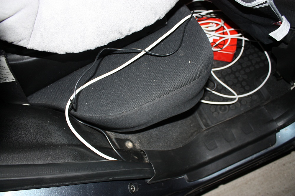

Δημοσίευσηαπό Antonioz » Σάβ Δεκ 27, 2014 9:01 pm
Μέχρι εδω καλα..
Τωρα πως βγαινω στην πισω πορτα και απο κει απεναντι στο πίσω αριστερό φαναρι;
Πρεπει να ξεκουμπωσω τα πλαστικα των θολων που πιανουν απο το πισω καθισμα και σε ολο το πορτ μπαγκαζ;
Δημοσιεύσεις: 5411
Re: camera οπισθοπορειας
Δημοσίευσηαπό GEORGE.B » Σάβ Δεκ 27, 2014 9:33 pm
Ναι θα πρέπει να τα ξεκουμπώσεις για να έχεις πρόσβαση.
Δημοσίευσηαπό ALEXGV » Σάβ Δεκ 27, 2014 9:55 pm
Μπορεις επίσης να το "τρέξεις"στη βάση του πλαστικου θόλου και να το σπρώξεις αναμεσα με την μοκέτα ;-)
