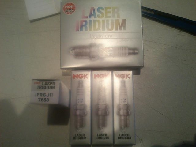

Δημοσίευσηαπό ΝΙΚΟΣ ΧΡΙΣΤΑΚΗΣ » Τετ Μαρ 26, 2014 2:24 pm
ΜΠΟΥΖΙ NGK.jpg (26.14 KiB) 4750 προβολές

Δημοσίευσηαπό kostasRS » Τετ Μαρ 26, 2014 2:41 pm
ΝΙΚΟΣ ΧΡΙΣΤΑΚΗΣ έγραψε:
Οπα Νικο με μπερδεψες, :D ,,αυτα που εβαλες φωτο ειναι ifr6j11 ενω στο μανουαλ ,,,γραφει ifr5j11 ,ποιο ειναι το σωστο;;

Δημοσίευσηαπό ΝΙΚΟΣ ΧΡΙΣΤΑΚΗΣ » Τετ Μαρ 26, 2014 2:58 pm
Φανταζομαι με 5 θα ειναι ο καδικος της μαμας δεν υπαρχη καποια διαφορα :think:

Δημοσίευσηαπό kostasRS » Τετ Μαρ 26, 2014 3:34 pm
Κατσε γιατι ειμαι και ασχετος , :lol: :lol: ,,,το 5 απλα υποδηλωνει οτι ειναι πιο ψυχρα ,,,οτι δλδ ,,,αντεχουν λιγο παραπανω στα ζορια ,απο το 6 ,κατα τα αλλα ειναι ιδια (ετσι μου ειπαν στα ανταλλακτικα) :D :D
Οποτε κανενα θεμα !!!(μαλλον )

Δημοσίευσηαπό doc78 » Τετ Μαρ 26, 2014 3:58 pm
kostasRS έγραψε:Κατσε γιατι ειμαι και ασχετος , :lol: :lol: ,,,το 5 απλα υποδηλωνει οτι ειναι πιο ψυχρα ,,,οτι δλδ ,,,αντεχουν λιγο παραπανω στα ζορια ,απο το 6 ,κατα τα αλλα ειναι ιδια (ετσι μου ειπαν στα ανταλλακτικα) :D :D
Τα ιδια ειναι μην αγχωνεσαι ,η ψυχροτητα μεταξυ 5 κ 6 ειναι μηδαμινη διαφορα .Οτι και να βαλεις στο Ελλαδα ( :D ) κανει και δεν θα δεις και διαφορα !! ;-)
