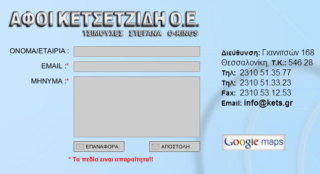

Βασίλη τώρα είδα το θέμα... πάρε screenshot με τα στοιχεία του Κετσετζίδη :arrow:
kets phone.png (92.78 KiB) 9036 προβολές
ΥΓ: το θέμα καθαρίστηκε από τα περιττά... ;-)
