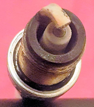

Δημοσίευσηαπό riverman » Τρί Αύγ 27, 2019 3:25 pm
NGK IFR6J11 μετά από 70.000 χλμ.
Αν κοιτάξουμε και το πρώτο post η εικόνα δείχνει ίδια.
Το πιθανότερο συμπέρασμα είναι ότι τα NGK IFR5J11 και τα IFR6J11 έχουν ελάχιστη έως καθόλου διαφορά στη χρήση.
