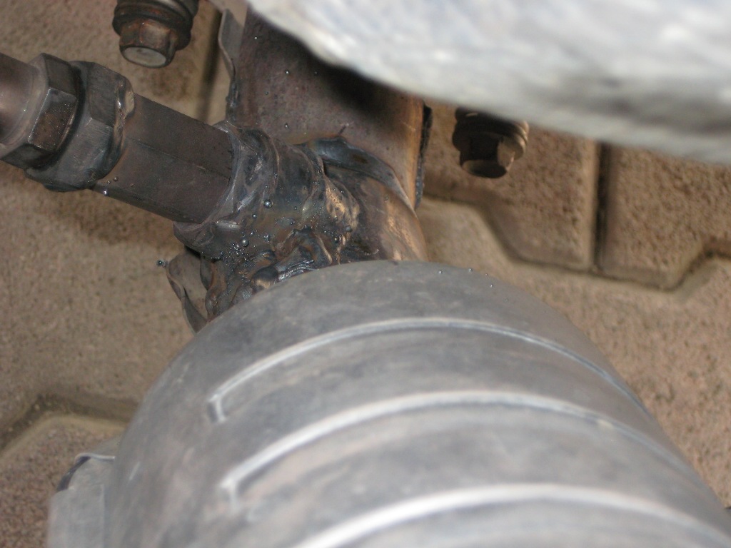

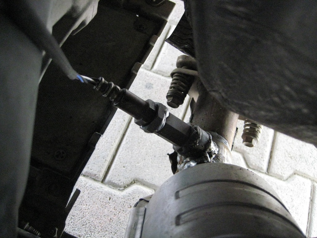

Εφοσον αφαιρεσα τον προκαταλυτη που ειχε την μεγαλυτερη ζημεια και τον καταλυτη και εβαλα καινουργιο μονο καταλυτη καθως επισης ανταπτορα στον 2ο λαμδα παλι τα ιδια κανει.Δεν αναβει λαμπακι στο καντραν και στον εγκαιφαλο που βαζω ο πρωτος λ δουλευει στο 0.986 σταθερα ενω επρεπε να παει αναλογα με τα καυσαερια απο τιμες 0.1 εως 0.990.Στην suzuki στην Βεροια μου ειπαν να κοιταξω βαλβιδες πρωτα ρυθμισμα και μετα τον αισθητηρα στροφων στροφαλου αλλαγη και βλεπουμε.Εχει γινει επικδ/νο ποια με τα σκορτσρισματα το οχημα.Αυριο μολις ξυπνησω θα το παω για βαλβιδες και ψαξιμο ολη μερα σε φιλο μαστορα για να δουμε τι στο καλο φταιει.Εχω κανει παραγγελια τον αισθητηρα στροφαλου απο best-spares και βλεπουμε για λ.Αφηστε και την γκρινια της ΑΔΕΡΦΗΣ μου!!!!!Να και η φωτο απο τον ανταπτορα στον 2ο λ

Ο προκαταλυτης την ακουσε για τα καλα και ελαχιστα ο καταλυτης.Στην θεση του προκαταλυτη μπηκε ο καινουργιος καταλυτης και στην θεση του μαμα καταλυτη σωληνα.Ανεφερα λαθος στην αρχη :wank: για το ποιος ειναι ο προκαταλυτης και ποιος ο καταλυτης

Η αλλη λυση νομιζω πως ηταν, στη θεση του προκαταλυτη, να εβαζες το σωληνα, κ να αφηνες τον κυριως καταλυτη στην θεση του !
Τωρα για τους λ,τον πρωτο να τον εβαζες επανω στον σωληνα, κ λιγο πιο κατω, το ανταπτορακι αυτο που σου στειλα !
Το ανταπτορακι που εβαλες ειχε φιλτρο μεσα?
Στο κανει κ με βενζινη ?
Πολλαπλασιαστες κοιταξες?
