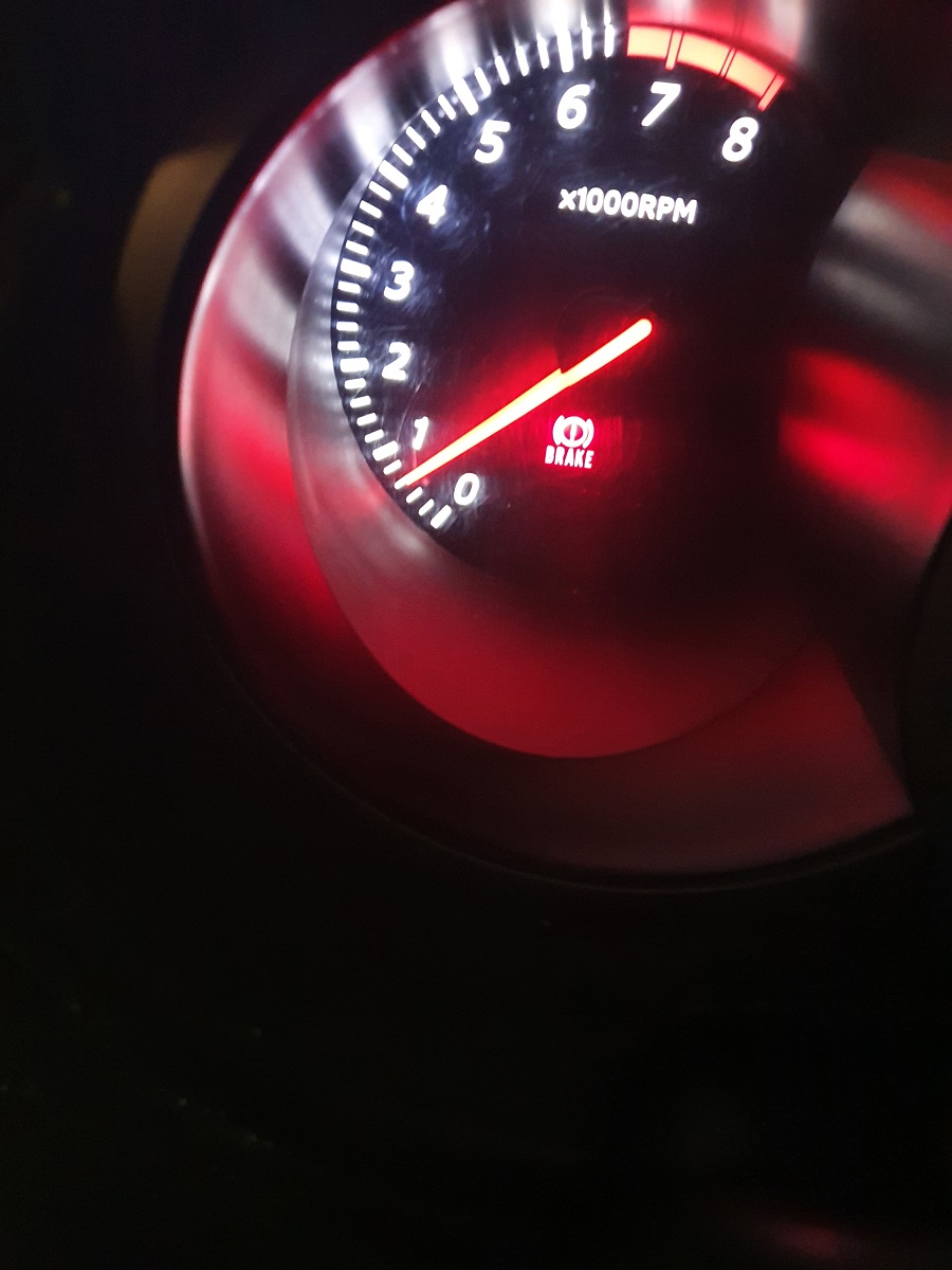

Δημοσίευσηαπό kostasRS » Παρ Ιαν 15, 2021 1:57 am
petrarab έγραψε:4 διαφορετικά συνεργεία το αυτοκίνητο δουλευει στις 650 σαλ και ολοι μου λενε φυσιολογικό αν αυτο ειναι νορμαλ εγω ειμαι χορεύτρια
Σου εβγαλα μια φωτο απο το 2λιτρο σε σωστες θερμοκρασιες μηχανης σμρ το βραδυ :D
-Και αν πουμε (μην βαρεσετε σκεψη εκανα με αυτο που βλεπω)οτι η καθε γραμμη μετα το μηδεν ειναι 200 στροφες,
τοτε κι εμενα στις 600 δουλευει βαλε και την χασουρα τοτε ειναι στο 650 :shifty:
-Εσυ Πετρο γιατι λες οτι δεν ειναι σωστα τα νουμερα που σου λενε ,,,εχεις καποιο τρεμουλο καποιες βουτιες αποτομες της βελονας η κατι αλλο;;;;;; :idea: :idea:
