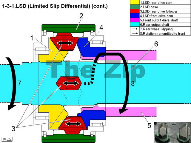

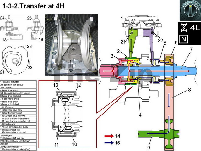

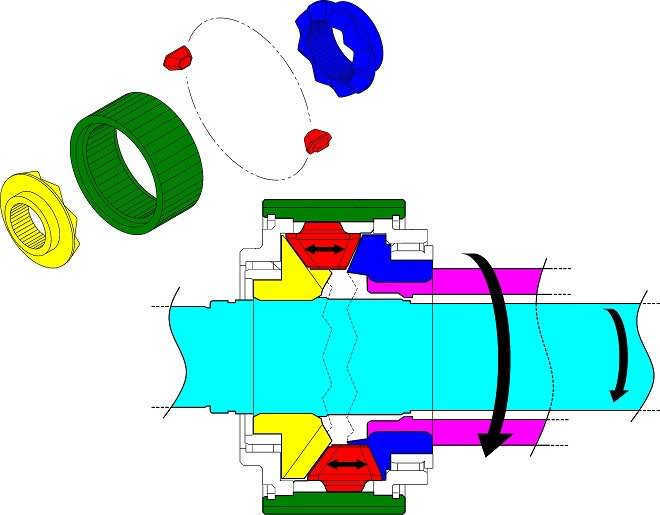

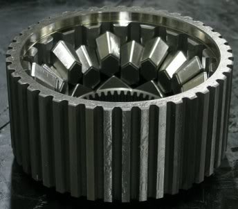

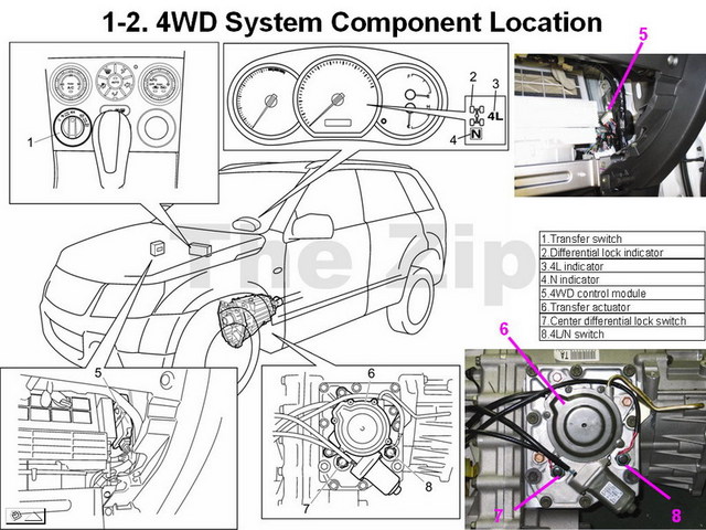

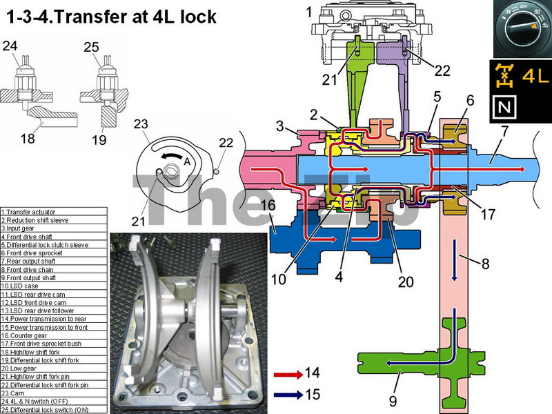

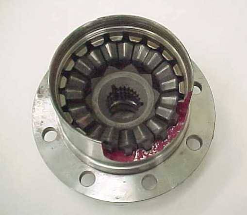

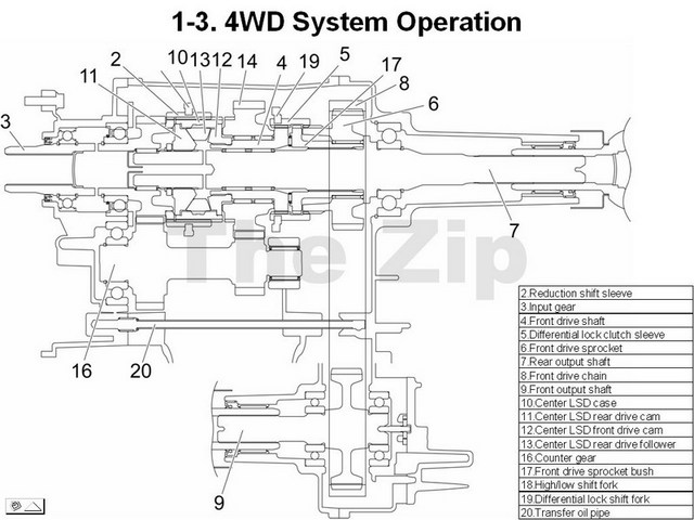

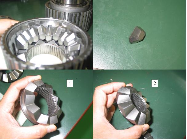

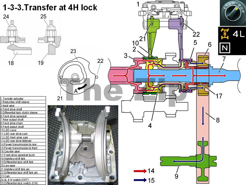

Αυτο ειναι το (lsd)διαφ. περιορ. ολισθησης που ειχαν τα new grand vitara!!!Kαθαρα μηχανικου τυπου, χωρις υγρα κ.λ.π.
l
http://www.vitarafanforum.de/vff/viewto ... &hilit=lsd
http://www.suzuki-forums.com/2g-2006-gr ... #post72332
http://www.suzuki-forums.com/2g-2006-gr ... -4wd-2.htm
http://www.suzuki-club.ru/forum/showthread.php?t=9585
http://www.mycaterham.com/66828/117416.html
сузуки гранд витара = SUZUKI GRAND VITARA
Τελευταία επεξεργασία από 4troxos και Τετ Φεβ 09, 2011 10:26 am, έχει επεξεργασθεί 11 φορά/ες συνολικά

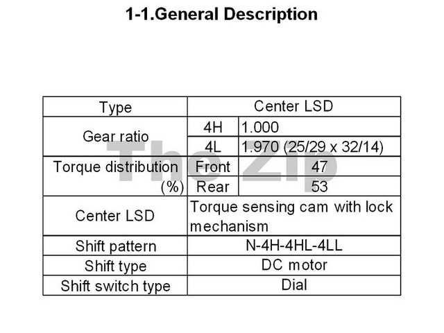

4troxos έγραψε:Ερωτηση προς ολους τους κατοχους του 1.6 .
ΕΑΝ ΧΑΣΕΙ ΤΟ ΑΜΑΞΙ ΣΑΣ ΤΗΝ ΠΡΟΣΦΥΣΗ ΣΕ ΕΝΑ ΜΟΝΟ ΤΡΟΧΟ ΤΟΤΕ ΑΚΙΝΗΤΟΠΟΙΕΙΤΑΙ ή το κεντρικο διαφορικο δινει κινηση στον αλλο αξονα και συνεχιζει????
Γιατι εαν ακινητοποιειται σημαινει οτι το κεντρικο διαφορικο τυπου lsd ειναι μυθος.
Χρήστο θα διαφωνίσω φιλικά μαζί σου στο εξής : Διάβασα όλες τις δοκιμές και όλα σχεδόν τα θέματα για το NGV 1.6.Όλα δίνουν 47/53 κίνηση στους άξονες στη μόνιμη τετρακίνηση του 1.6.Με βάση τα λεγόμενα τους και την απορία σου ακόμα και άν και οι δύο τροχοί ενός άξονα χάσουν τη πρόσφυση θα πρέπει το αμάξι να κινηθεί αφού βάση των εγχειριδίων ο άλλος άξονας θα έχει κίνηση :!: Αν δεν έχουν βάλει κεντρικό διαφορικό τύπου lsd και έχουν βάλει το esp και traction προκειμένου να φρενάρουν οι τροχοί που δεν έχουν πρόσφυση και να μεταφερθεί η ροπή στον αλλο άξονα πάλι το αμάξι θα κινηθεί.Αν δεν έχουν βάλει τίποτα απο τα παραπάνω και τα τρία διαφορικά είναι απλά τότε το αμάξι θα μείνει εκεί και νομίζω πλέον οτι τίθεται νομικό ζήτημα για παραπλάνηση κατα την αγορά (αφού εξαληφθεί ο παράγωντας βλάβη).Ειδικά στο 1.6 αν κάποιος σηκώσει τον πίσω άξονα με ένα γρύλο ωστε να μην πατάνε οι τροχοί και δοκιμάσει να κινηθεί το αμάξι πρέπει να κινηθεί
