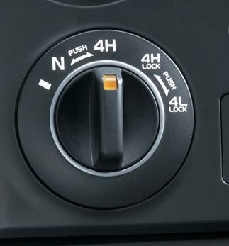

-1.Στα μοντελα πριν το 2009 ΤΟ ESP ,πατωντας το κουμπι συνεχομενα για μερικα δευτρ/πτα ,ΑΠΕΝΕΡΓΟΠΟΙΕΙΤΑΙ ΠΡΟΣΩΡΙΝΑ (μεχρι τα 30km/h) και στο 4Η και στο 4Η LOCK.
-2.Στα μοντελα μετα το 2009 ΤΟ ESP,πατωντας το κουμπι συνεχομενα για μερικα δευτρ/πτα ,ΑΠΕΝΕΡΓΟΠΟΙΕΙΤΑΙ ΠΡΟΣΩΡΙΝΑ (μεχρι τα 30km/h) ΜΟΝΟ στο 4Η LOCK .
-3. Το esp ΑΠΕΝΕΡΓΟΠΟΙΕΙΤΑΙ ΜΟΝΙΜΑ ,(και οχι μεχρι τα 30km/h) βαζοντας "το αργο"(4L LOCK) σε ολα τα μοντελα και πριν και μετα το 2009.
Εσυ το διαβασες καλα το ποστ απο την αρχη ,στην πρωτη σελιδα...πανω-πανω????
"Για οσους τωρα που ερχεται ο χειμωνας ........ ενδεχομενα θελουν να "παιξουν "π.χ. στα χιονια με ταχυτητες ανω των 30 km/h και χωρις τα αργα ..."
Για διαβασε το και τα ξαναλεμε.
Για να ειμαι ειληκρινης δεν το διαβασα καλα απο την αρχη,και μαλλον εχεις δικιο.
Παντως σε ευχαριστουμε γιατι ησουν κατατοπιστηκοτατος!!!! :wink:
