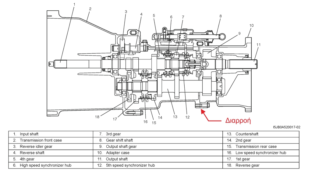

Re: Απώλεια βαλβολίνης κεντρικού διαφορικού .
Δημοσίευσηαπό Dimitris_T » Πέμ Δεκ 23, 2010 12:24 pm
Εντοπίσθηκε (κατά 99%) η διαρροή:
Για την κάλυψη και του 1%, θα το πλύνω από κάτω (μιας και έχει πασαλείψει λάδια παντού), και την Τετάρτη γίνεται η εισαγωγή του ασθενούς στο χειρουργείο :cry:, όπου και θα παραμείνει κλινήρης για δύο με τρεις ημέρες. Ευελπιστώ σε ταχεία ανάρρωση (η ελπίδα πάντα πεθαίνει τελευταία). Το μόνο παρήγορο (;) είναι ότι ο ασθενής καλύπτεται από την εγγύηση.
