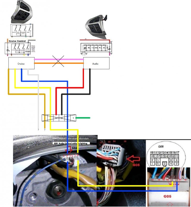

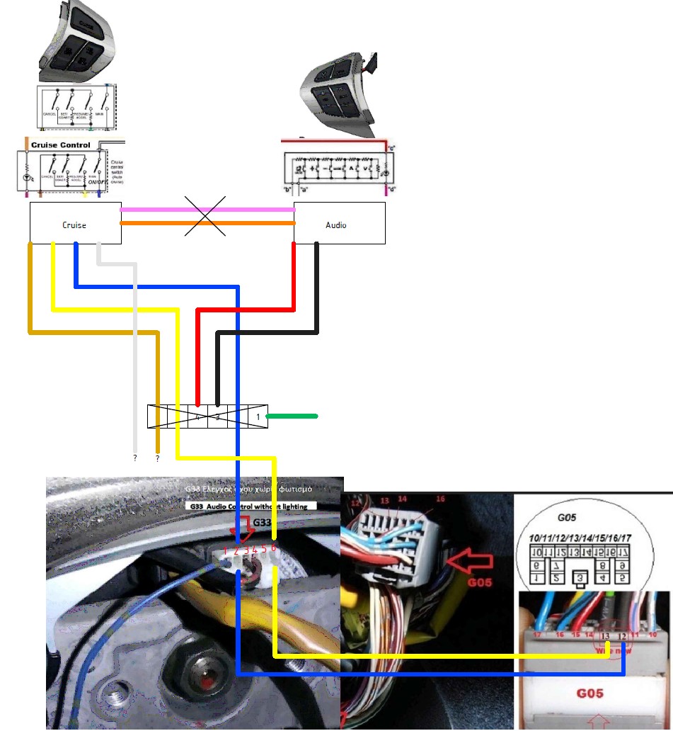

Σε ευχαριστώ πολύ για το ενδιαφέρον!
το έχω ανοίξει για να δω που πάει τι...
όντως το μπλέ με το άσπρο είναι το On/off και το κιτρινο με το καφέ ειναι το cancel (set/coast, resume/accel).
έκανα ένα σχεδιάγραμμα και δεν ξέρω που να βάλω το άσπρο και το καφε... (το άσπρο λογικά πρέπει να πάει ή με το μαύρο-3 ή με το 1;;).
το καφέ;
Τον φωτισμό δεν θα τον χρησιμοποιησω.

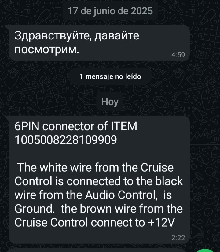

Δημοσίευσηαπό NGV2009 » Τρί Ιουν 17, 2025 8:26 pm
Ο πωλητής του Aliexpress απάντησε και μου έδωσε έναν αριθμό WhatsApp. Του έστειλα τις δύο φωτογραφίες που δημοσίευσα παραπάνω: το διάγραμμα καλωδίωσης που φτιάξατε και τη φωτογραφία του συνδετήρα που βρήκα στο Aliexpress (η φωτογραφία με το κόκκινο φόντο). Είπε ότι θα έλεγχε τα σχηματικά.

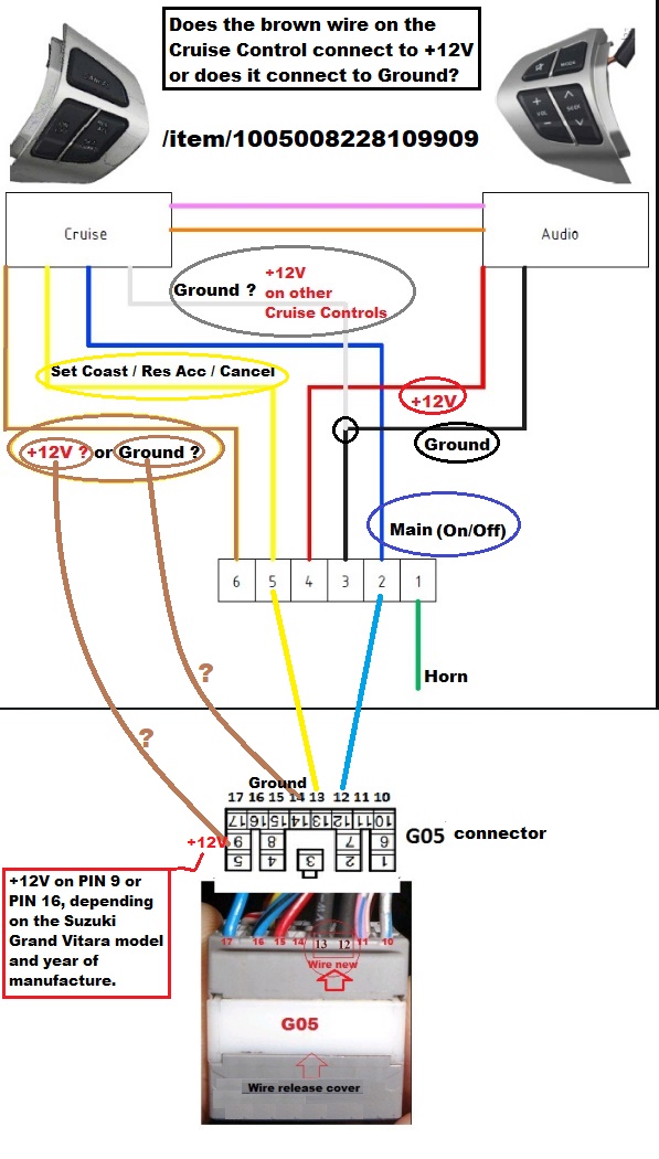

Προσπαθώ να σε πείσω να συνδέσεις το cruise control + ηχοσύστημα που αγόρασες από το Aliexpress απευθείας στο τιμόνι του G33 χωρίς να τροποποιήσεις τον συνδετήρα: χωρίς να κόψεις ή να ενώσεις κανένα καλώδιο.
Το τελευταίο πράγμα που ανέφερες φαίνεται μπερδεμένο επειδή δεν υποδεικνύει ότι το λευκό καλώδιο είναι συνδεδεμένο στο μαύρο καλώδιο (PIN 3).
Αν μπορούσες να δημοσιεύσεις μια φωτογραφία που να δείχνει καθαρά όλα τα καλώδια και τις συνδέσεις τους στον συνδετήρα, ώστε να μπορώ να ελέγξω:
1) Το λευκό καλώδιο, σύμφωνα με το πρώτο διάγραμμα που δημοσίευσες, είναι συνδεδεμένο στο μαύρο καλώδιο: είναι το λευκό καλώδιο πράγματι συνδεδεμένο στο μαύρο καλώδιο και πηγαίνουν στο PIN 3;
2) Είναι το καφέ καλώδιο συνδεδεμένο στο PIN 6;
3) Οι ερωτήσεις σας σχετικά με τα λευκά και καφέ καλώδια είναι οι ίδιες με τις δικές μου: θεωρητικά, για αυτόν τον τύπο cruise control με αυτά τα χρώματα καλωδίων, το λευκό καλώδιο θα πρέπει να συνδεθεί στα +12 V (PIN 9 ή PIN 16 του G05, ανάλογα με το έτος και το μοντέλο του Grand Vitara) και το καφέ καλώδιο στη γείωση (PIN 14 του G05).
Όσον αφορά τον φωτισμό, δεν αποκλείω ότι λειτουργεί, καθώς είναι πιθανό οι Κινέζοι να έκαναν εσωτερική σύνδεση παίρνοντας τα +12 V από το κόκκινο καλώδιο του ηχοσυστήματος ή του cruise control.
Ιδανικά, ο πωλητής του Aliexpress θα έπρεπε να σας είχε στείλει ένα ηλεκτρικό διάγραμμα καλωδίωσης μαζί με το cruise control και το ηχοσύστημα.
Θα σας ενημερώσω όταν λάβω απάντηση από τον πωλητή.

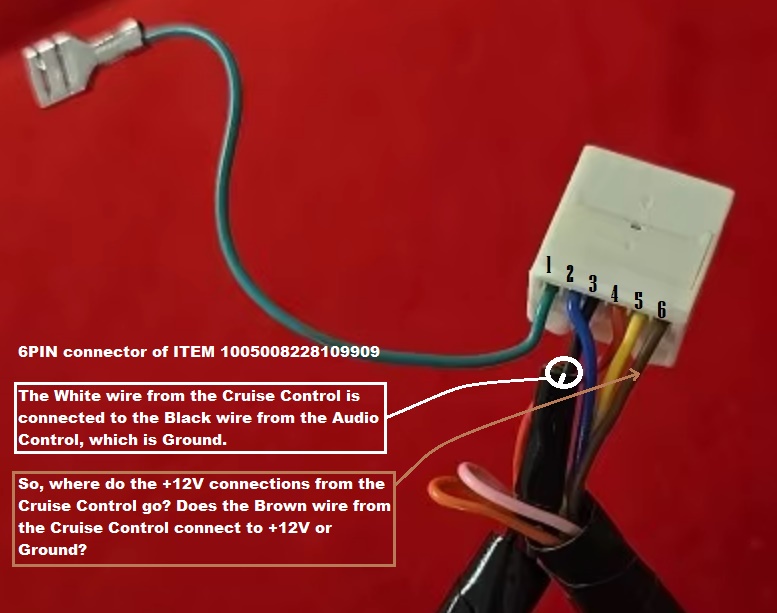

The Aliexpress seller responded and gave me a WhatsApp number. I sent him the two photos I posted above: the wiring diagram you made and the photo of the connector I found on Aliexpress (the photo with the red background). He said he would check the schematics.
______________________________________________________
I'm trying to get you to connect the cruise control + audio control you bought on Aliexpress directly to the G33 steering wheel without modifying the connector: without cutting or splicing any wires.
The last thing you mentioned seems confusing because it doesn't indicate that the white wire is connected to the black wire (PIN 3).
If you could post a photo clearly showing all the wires and their connections in the connector, so I can check:
1) The white wire, according to the first diagram you posted, is connected to the black wire: is the white wire actually connected to the black wire and going to PIN 3?
2) Is the brown wire connected to PIN 6?
3) Your questions about the white and brown wires are the same as mine: in theory, for this type of cruise control with those wire colors, the white wire should be connected to +12 V (PIN 9 or PIN 16 of the G05, depending on the year and model of the Grand Vitara) and the brown wire to ground (PIN 14 of the G05).
Regarding the lighting, I don't rule out that it works, as it's possible the Chinese made an internal connection by taking the +12 V from the red wire of the audio control or the cruise control.
Ideally, the Aliexpress seller should have sent you an electrical wiring diagram along with the cruise control and audio control.
I'll let you know when I receive a response from the seller.

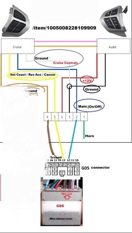

Δημοσίευσηαπό Stavros NGV » Τετ Ιουν 18, 2025 9:23 am
Χαιρετώ και πάλι!
λοιπόν...

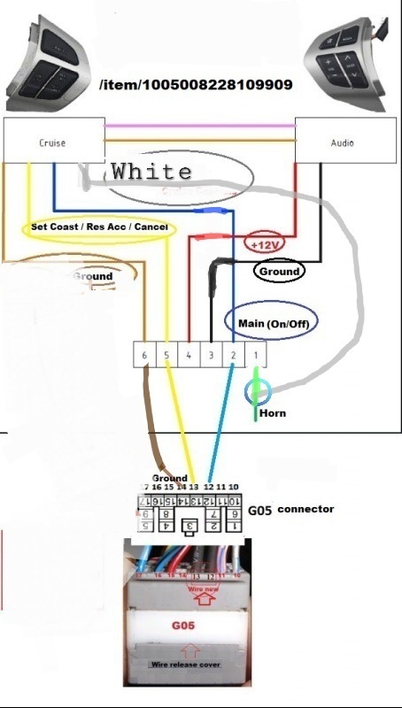

1) Το λευκό καλώδιο, σύμφωνα με το πρώτο διάγραμμα που δημοσίευσες, είναι συνδεδεμένο στο μαύρο καλώδιο: είναι το λευκό καλώδιο πράγματι συνδεδεμένο στο μαύρο καλώδιο και πηγαίνουν στο PIN 3; ΝΑΙ είναι συνδεδεμένο με το μαύρο στο pin3
2) Είναι το καφέ καλώδιο συνδεδεμένο στο PIN 6; ναι είναι συνδεδεμένο.
Όμως έγω λέω να κρατίσω την γνήσια φίσα και θα βάλω μόνο το cruise.
Άρα έχουμε 4 καλώδια:
1) το On/off του Cruise είναι το μπλέ και άσπρο. το μπλέ θα πάει στο Pin 2 (G33) και θα συνδεθεί στο Pin 12 (G05) ένω το άσπρο θα συνδεθεί στο μαύρο pin 3 (G33).
2) το Cancel (set/coast, resume/accel) είναι το κίτρινο και το καφέ. το κίτρινο θα παει στο Pin 6 (G33) και θα συνδεθεί στο Pin 13 (G05) ενω το καφέ που να πάει;;; στο pin 14 (G05);;
Ευχαριστώ πολύ!

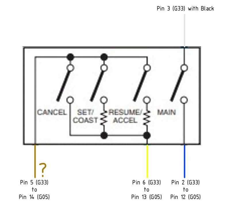

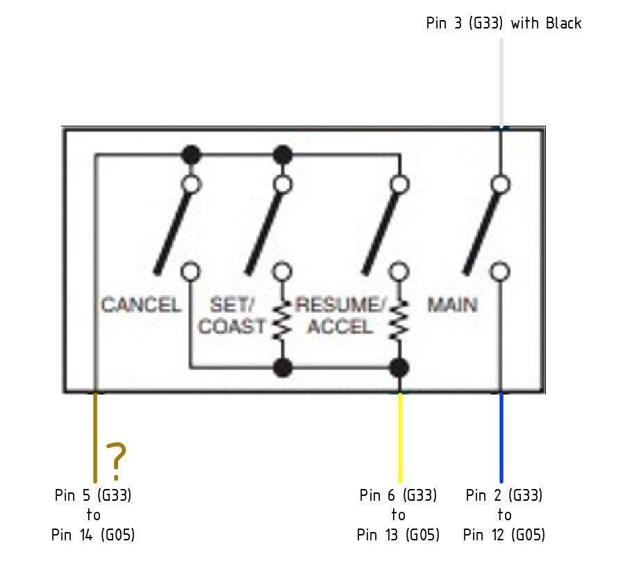

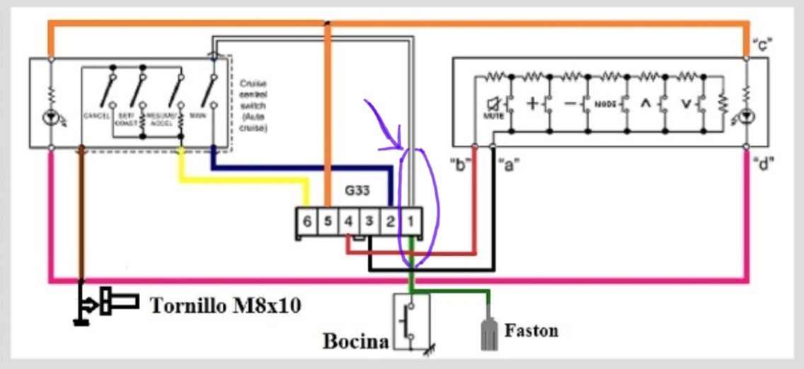

Δημοσίευσηαπό Stavros NGV » Τετ Ιουν 18, 2025 2:11 pm
Απο προηγούμενες αναρτήσεις είχε το παρακάτω...
με μπερδεύει ότι το καφέ το βάζει με το μαύρο pin 3 και το άσπρο με το Pin 1...
Esquema o_Cruise_Control.jpg (58.08 KiB) 1123 προβολές
Τελευταία επεξεργασία από costas66 και Πέμ Ιουν 19, 2025 12:36 am, έχει επεξεργασθεί 1 φορά/ες συνολικά
Αιτία: Πατάμε προβολή στή δημοσίευση

Δημοσίευσηαπό NGV2009 » Πέμ Ιουν 19, 2025 12:07 am
Stavros NGV έγραψε:Σε ευχαριστώ πολύ για το ενδιαφέρον!
το καφέ;
Επεξεργασμένο:
Σύμφωνα με τις πληροφορίες που δημοσιεύσατε, το καφέ καλώδιο είναι συνδεδεμένο στη γείωση.
Στη συνέχεια, συνδέστε το καφέ καλώδιο από την υποδοχή 6 ακίδων του Cruise control + Audio control από το Aliexpress στην υποδοχή G05 PIN 14
Edited:
According to the information you posted, the brown wire is connected to ground.
Then, connect the Brown wire from the 6 PIN connector of the Cruise control + Audio control from Aliexpress to the G05 PIN 14 connector
Τελευταία επεξεργασία από NGV2009 και Σάβ Ιουν 21, 2025 2:54 pm, έχει επεξεργασθεί 1 φορά/ες συνολικά

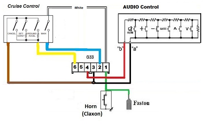

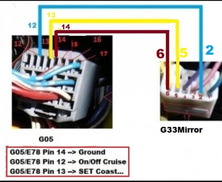

Συνδέστε το καφέ καλώδιο στην υποδοχή G05 PIN 14.
ΜΗΝ κόβετε κανένα καλώδιο από την υποδοχή 6 ακίδων στο Cruise Control + Audio Control, την οποία αγοράσατε από το Aliexpress (μην τροποποιήσετε καμία σύνδεση. αφήστε το λευκό καλώδιο συνδεδεμένο στο μαύρο καλώδιο).
Ακολουθήστε τις οδηγίες και τα διαγράμματα καλωδίωσης που παρείχα την πρώτη φορά.
Connect the brown wire to the G05 PIN 14 connector.
DO NOT cut any wires from the 6-pin connector on the Cruise Control + Audio Control that you bought from Aliexpress (do not modify any connections. leave the white wire connected to the black wire).
Follow the instructions and wiring diagrams I provided the first time.
Audio_Control_&_Cruise_Control_Aliexpress (1).jpg (68.29 KiB) 1031 προβολές
Συνδέστε το καφέ καλώδιο από την ακίδα 6 του 6-ακιδωτού συνδέσμου του Aliexpress στην ακίδα 14 του συνδέσμου G05.
Συνδέστε τρία καλώδια από την υποδοχή G33 Mirror στην G05 όπως φαίνεται στο διάγραμμα.
Connect the brown wire from pin 6 of the Aliexpress 6-pin connector to pin 14 of the G05 connector.
Connect three wires from the G33 Mirror connector to G05 as shown in the diagram.
BEFORE ANYTHING, DISCONNECT THE BATTERY. Follow the instructions for removing the airbag and steering wheel that I indicate in the manual. The same applies to reassembly.
ΠΡΙΝ ΑΠΟ ΟΠΟΙΟΔΗΠΟΤΕ ΚΑΝΕΤΕ, ΑΠΟΣΥΝΔΕΣΤΕ ΤΗ ΜΠΑΤΑΡΙΑ. Ακολουθήστε τις οδηγίες για την αφαίρεση του αερόσακου και του τιμονιού που υποδεικνύω στο εγχειρίδιο. Το ίδιο ισχύει και για την επανασυναρμολόγηση

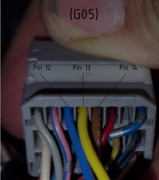

Δημοσίευσηαπό Stavros NGV » Τετ Ιουν 25, 2025 8:44 am
Καλημέρα!
τα έβαλα έτσι όπως το πήρα! το cruise δεν δούλεψε... το audio δούλεψε.
στην φώτο φαίνονται τα 3 καλώδια στο G05 που σύνδεσα.
λοιπόν επειδή τα άνοιξα πρίν τα βάλω έχω να πω τα εξής:
1.τα χειριστήρια έχουν φωτισμό αλλά δεν είναι συνδεδεμένα πουθενά! τα καλώδια που ενώνουν το audio με το cruise (πορτοκαλί & ροζ) είναι για τον φωτισμό αλλά δεν είναι συνδεδεμένα (τα τερματικά είναι κομμένα μέσα στο μαύρο προστατευτικό περίβλημα)
2.το κόκκινο και το μαύρο είναι για το audio και είναι οκ (δουλεύει)
3.το μπλέ με το άσπρο είναι το On/off (Cruise)
4.το κιτρινο με το καφέ ειναι το Cancel (Cruise).
καμία ιδέα;;;
Screenshot 2025-06-25 080321.jpg (51.02 KiB) 901 προβολές

Δημοσίευσηαπό NGV2009 » Τετ Ιουν 25, 2025 7:48 pm

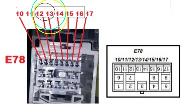

1) Έχετε επαληθεύσει ότι οι ακροδέκτες 12, 13 και 14 στην υποδοχή G05/E78 είναι καλωδιωμένες;
Αποσυνδέστε την υποδοχή G05 (αρσενική) και δείτε τους ακροδέκτες Faston στην υποδοχή E78 (θηλυκή).
Ελέγξτε αν οι μεταλλικοί ακροδέκτες είναι ορατοί στις ακροδέκτες 12, 13, 14 της υποδοχής E78.
[Η υποδοχή G05 είναι αρσενική / Η υποδοχή E78 είναι θηλυκή]
Screenshot_20250625_124155_Samsung Notes.jpg (65.42 KiB) 856 προβολές
2) Εάν οι ακροδέκτες που αναφέρονται στο σημείο 1 είναι καλωδιωμένες, τότε συνδέστε το πολύμετρο στην υποδοχή 12 της υποδοχής G05 και πατήστε το κουμπί On/Off. Πιθανότατα δεν θα ανιχνεύσει +12V, γι' αυτό και η λέξη Cruise δεν θα ανάψει στον πίνακα οργάνων.
3) Πιθανή λύση:
- Αποσυνδέστε το λευκό καλώδιο του Cruise Control από το μαύρο καλώδιο του Audio Control στην υποδοχή Aliexpress Cruise Control + Audio Control και, στη συνέχεια, συνδέστε το λευκό καλώδιο στο πράσινο καλώδιο της κόρνας (PIN 1 της υποδοχής).
Audio_Control_&_Cruise_Control_Aliexpress (1).jpg (71.5 KiB) 856 προβολές
Αυτή η σύνδεση του λευκού καλωδίου του Cruise Control με το πράσινο καλώδιο της κόρνας (PIN 1 του συνδετήρα) είναι η συνηθισμένη για το Cruise Control τριών κουμπιών σαν αυτό που αγόρασες από Aliexpress
4) 4) Υπάρχει μια άλλη πιθανή πιο σύνθετη σύνδεση: κόψτε το καφέ καλώδιο από την ΕΠΑΦΗ 6 και συνδέστε το στη γείωση του τιμονιού χρησιμοποιώντας μια βίδα, στη συνέχεια συνδέστε το λευκό καλώδιο στην ΕΠΑΦΗ 6 και στον καθρέφτη G33 πάρτε το καλώδιο από την ΕΠΑΦΗ 6 στην ΕΠΑΦΗ 9 ή την ΕΠΑΦΗ 16 της G05...
1) Have you verified that PINS 12, 13, and 14 on Connector G05/E78 are wired?
Disconnect the G05 (Male) and see the Faston connectors in the E78 (Female) connector.
Check if the metal terminals are visible on the E78 connector PINS 12, 13, 14.
[Connector G05 is Male / Connector E78 is Female]
2) If the PINS indicated in point 1 are wired, then connect the multimeter to PIN 12 of the G05 and press the On/Off button. It most likely won't detect +12V, which is why the word Cruise won't light up on the instrument panel.
3) Possible solution:
- Disconnect the white wire of the Cruise Control from the black wire of the Audio Control in the Aliexpress Cruise Control + Audio Control connector, and then connect the white wire to the green wire of the horn (PIN 1 of the connector).
This connection of the white wire of the Cruise Control to the green wire of the horn (PIN 1 of the connector) is the usual one for the three-button Cruise Control like the one you bought on Aliexpress.
4) There is another possible more complex connection: cut the Brown wire from PIN 6 and connect it to the steering wheel ground using a screw, then connect the White wire to PIN 6 and on G33 mirror take the wire from PIN 6 to G05 PIN 9 or PIN 16...
Τελευταία επεξεργασία από NGV2009 και Τετ Ιουν 25, 2025 7:57 pm, έχει επεξεργασθεί 1 φορά/ες συνολικά

Σήμερα μου απάντησε ο Κινέζος πωλητής από το Aliexpress.
Στις 17 Ιουνίου, απάντησε στα Ρωσικά:
Здравствуйте, давайте посмотрим.
Γεια σας, ας ρίξουμε μια ματιά.
___
Σήμερα, 30 Ιουνίου, μου απάντησε στα Αγγλικά:
6PIN υποδοχή του ITEM 1005008228109909
Το λευκό καλώδιο από το Cruise Control συνδέεται με το μαύρο καλώδιο από το Audio Control, είναι η γείωση. Το καφέ καλώδιο από το Cruise Control συνδέεται στα +12V
Today the Chinese seller from Aliexpress answered me.
___
On June 17th, he replied in Russian:
Hi, let's take a look.
___
Today, June 30th, he answered me in English:
6PIN connector of ITEM 1005008228109909
The white wire from the Cruise Control is connected to the black wire from the Audio Control, is Ground. the brown wire from the Cruise Control connect to +12V
