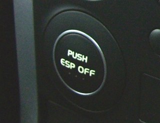

ΤΟ ΘΕΜΑ ΕΙΝΑΙ ΕΠΕΙΔΗ ΠΡΟΚΕΙΤΑΙ ΓΙΑ ΤΟ 1.6 face lift θα βγαινει off το esp ???????Γιατι στα αλλα face lift με esp/ tcs ΔΕΝ ΒΓΑΙΝΕΙ ΣΤΟ 4Η, αφου αλλωστε TO ΔΗΛΩΝΟΥΝ οτι δεν εχουν κεντρικο διαφορικο περ. ολισθησης (LSD).
Πως γινεται να λενε οτι στο 1.6 face lift με esp/tcs εχει ΚΑΙ LSD???????περιεργο!!!!!
NA ΥΠΕΝΘYΜΙΣΩ ΟΤΙ ΤΟ ESP ΒΓΑΙΝΕΙ OFF ΠΑΤΩΝΤΑΣ ΠΑΡΑΤΕΤΑΜΕΝΑ ΓΙΑ 8" ΤΟ ΚΟΥΜΠΙ ΤΟΥ.

Δεν ειναι εκει το θεμα.....ΕΝΤΑΞΕΙ παντα στο 4Η ειναι.
ΤΟ ΘΕΜΑ ΕΙΝΑΙ εαν βγαινει off το esp.
Βγαινει???????εαν βγαινει τοτε πιθανον ειναι να εχει και κεντρικο διαφορικο περ. ολισθησης (lsd).
καντε τη δοκιμιμασια που αναφερα πιο πανω , σε ενα ψηλο πεζοδρομιο ή κατι σχετικο και βλεπουμε....χωρις πολλα λογια.

4troxos έγραψε:Δεν ειναι εκει το θεμα.....ΕΝΤΑΞΕΙ παντα στο 4Η ειναι.
Βγαινει???????εαν βγαινει τοτε πολυ πιθανον ειναι να εχει και κεντρικο διαφορικο περ. ολισθησης (lsd).
Εννοείτε ότι βγαίνει! Αφού έχει κουμπάκι απενεργοποίησης!!!
Στο 2.0 δεν βγαίνει, πάρα μόνο όταν κουμπώνουν τα αργά στα οποία το απενεργοποιεί μόνο του. :wink:

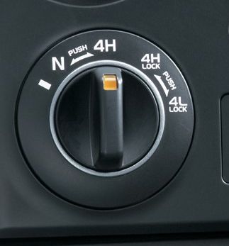

Στα face lift που εχουν τον επιλογεα N, 4H ,4HL,4LL,το esp βγαινει off στη θεση 4HL πατωντας παρατεταμενα το κουμπι του.Στην ουσια καταργησαν στα face lift τη δυνατοτητα να βγαινει off το esp και στο 4Η οπως γινοταν παλιοτερα.ΕΚΕΙ ΕΙΝΑΙ Η ΔΙΑΦΟΡΑ.
Στo αργο το esp βγαινει off ετσι και αλλιως και παραχωρει την θεση του στο TCS.
Καντε τη δοκιμιμασια που αναφερα στην προηγουμενη σελιδα , σε ενα ψηλο πεζοδρομιο , ή σε ενα αναχωμα οπως το δειχνω ή κατι σχετικο και βλεπουμε....χωρις πολλα λογια.

εχω το 1.6 esp αλλα δεν εχω προλαβει να το δοκιμασω αρκετα για να πω πως συμπεριφερεται και φοραω ακομα και τα μαμα ελαστικα.
ομως,
-απο τα οσα μου ειχαν πει στην ΡΒ,
-το service manual που δειχνει και στο 1.6 και στο 2λιτρο lsd case μεσα στο τρανσφερ,
-αυτο το αρθρο του 2005:http://www.globalsuzuki.com/gcm/bigheart/008.html οπου ξεχωριζει τα LSD με εκκεντρους δισκους απο αυτα τυπου torque-sensing,
-αυτο το αρθρο http://www.themotorreport.com.au/6997/2009-suzuki-grand-vitara-revealed οπου αναφερει οτι "All Grand Vitara models are now equipped with ESP® stability control, eliminating the need for a centre LSD"
καταληγω στο συμπερασμα οτι:
1. ολα τα NGV εχουν ηλεκτρονικο LSD στο τρανσφερ το οποιο ειναι υπευθυνο για την διατηρηση υπο νορμαλ συνθηκες της αναλογιας μεταδοσης 47:53 και της μεταφορας ροπης σε συνθηκες απωλειας προσφυσης στον εμπρος ή πισω αξονα αντιστοιχα.
2.στην περιπτωση μοντελων με esp αυτο υπερκαλυπτει κατα καποιο τροπο την λειτοργια του lsd καθως "παιζει" με ολους τους τροχους.
μια παρατηρηση που θελω να κανω ειναι οτι η εξαγωγη συμπερασματων με την χρηση τακων ή επι τουτου κρεμασματος τροχου ειναι επισφαλης καθως σε καθε περιπτωση οι συνθηκες δεν ειναι ακριβως ιδιες. δηλαδη παιζουν ρολο τα ελαστικα, η αναρτηση, η κλιση, το εδαφος που πατανε οι 3 τροχοι, η ισχυς/ροπη κλπ. εχω ενα βιντεο με το τεριος οπου η πισω δεξια ειναι στον αερα κι εχει παρει το 100% καθως μπροστα ειχα βραχο και προσπαθουσα να ξεκινησω απο σταση. τετοια συστηματα ακριβως επειδη δεν ειναι μπλοκε, ασχετα αν καποιος πωλητης εσκεμενα ή αγνοια του τα παρουσιαζει ετσι, θελουν και καποιες προυποθεσεις για να δωσουν σημαδια οτι δουλευουν. επισης αν και δεν το εχω ψαξει για το ngv ειναι σιγουρο οτι ενα μηχανικο lsd θελει βαλβολινη με την αναλογη ενδειξη. αν λοιπον του ngv δεν εχει τετοια τοτε συνεπαγεται οτι ειναι ηλεκτρονικο.
ελπιζω να βοηθησα... :wink:
