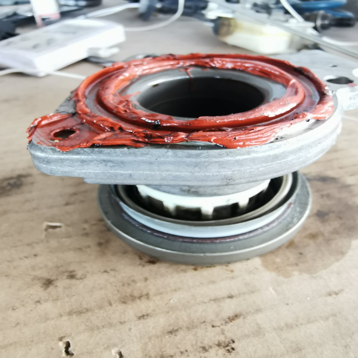

Δημοσίευσηαπό Deleted Member » Δευτ Αύγ 10, 2020 1:21 pm
Το αμάξι φτιάχτηκε τελικα, ανεβάζω φωτο με το για 2η φορα ελλατωματικο ανταλλακτικό! Η απαντηση του μαστορα ηταν οτι ο Σφακιανάκης δεν εχει καλά ανταλλακτικα. Τι να πω. Ελπιζω να μην το ξαναπαθω.

Δημοσίευσηαπό Deleted Member » Δευτ Σεπ 07, 2020 1:55 am
Αγαπητοί φίλοι επανέρχομαι πάλι με όχι καλα νέα.Ύστερα απο ταξίδι και μετά απο 1.500κμ συνολικά σε 20 μέρες, ο συμπλέκτης έμεινε κολημένος κάτω παλι και δεν μπαίνει καμία ταχύτητα, την τελευταία φορά το τρομπάκι αλλάχτηκε με γνήσιο απτον Σφακιανάκη με την αιτιολογία οτι τα 2 προηγούμενα ήταν ελλατωματικά (πάλι απτον Σφακιανάκη αγορασμένα). Σας ρωτάω υπάρχει περίπτωση να ειναι 3 αντλίες συπμλέκτη γνησιες και ελλατωματικές και να πέσουν και οι 3 σε μένα? Το πρωί θα πάω με δική πάλι στο συνεργείο. Σε περίπτωση που δεν μου το αλλάξει για 3η φορά πως θα βρώ το δίκιο μου? Δημήτρης
