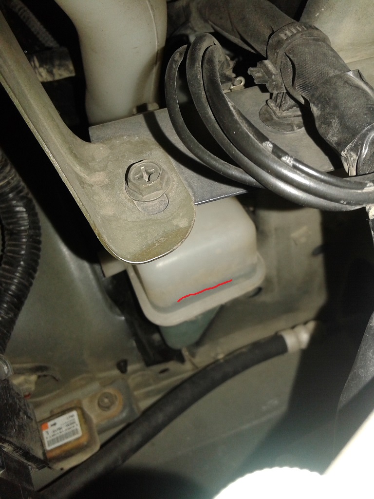

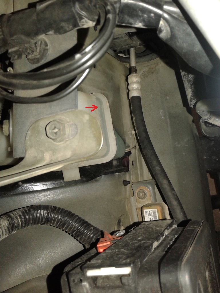

Δημοσίευσηαπό GiorgosN » Παρ Φεβ 16, 2018 4:09 am
Οπως λεει και ο τιτλος πηγα σημερα να γεμισω το δοχειο υαλοκαθαριστηρων με απιονισμενο νερο και καθαριστικο και τι να δω...νερα τρεχανε στο εδαφος χωρις να τα εχω ριξει εξωτερικα του δοχειου.Και ενω γεμισα μεχρι πανω σχεδον στο καπακι,σε λιγα λεπτα αδειασε,ξαναβαζω νερο και παλι αδειασε.Ολες τις φορες που αδειαζε πηγαινε μεχρι το σημειο που κανει ενα σκαλοπατι το δοχειο σαν να εχει καποια οπη να φευγει το περισσιο νερο, οπως φαινεται και στις φωτο.Η ποσοτητα που αδειαζε ολες τις φορες ηταν σχεδον οσο ενα μικρο μπουκαλακι νερου.Εχετε παρατηρησει κατι τετοιο?Αν μπορει κανεις ας κανει ενα τεστ γεμιζοντας το μεχρι πανω στο καπακι να δουμε θα τρεξει??

4troxos έγραψε:Ψαξε ,γιατι υπαρχει τροπος που κολλανε τα πλαστικα, οχι μονο δοχεια ΑΛΛΑ ακομα και ψυγεια νερου και intercooler.
Πριν ψαξω πως κολλαει πρεπει να δω αν εχει σπασει!με παραξενευει που σταματει να χανει μολις φτασει σε αυτο το σημειο που μοιαζει να ειναι σημαδεμενο να φτανει ως εκει και το περισσιο να φευγει απο καποια οπη υπερπληρωσης ας πουμε, για αυτο ειπα για να μην ξηλωνω τον προφυλακτηρα να κανει οποιος μπορει ενα τσεκαρισμα βαζοντας νερο μεχρι πανω και να μας πει αν το χανει!Μην δωσω τσαμπα τα 61 ευρω!

Δημοσίευσηαπό GiorgosN » Παρ Φεβ 16, 2018 9:20 pm
nick_89 έγραψε:Δεν νομίζω να έχει υπερπλήρωση. Καμιά ρωγμούλα θα έχει και δεν την βλέπεις ;-)
Δυσυχως για να την δω θα πρεπει να κατεβασω προφυλακτηρα,απο το προστατευτικο του θολου που ανοιξα ειδα μονο την μια πλευρα του δοχειου και αυτο δειχνει να τρεχει απο την πλευρα προς τη μεση του αυτοκινητου.Για αυτο ειπα οποιος μπορει να ριξει λιγο νερακι να γεμισει μεχρι πανω να δουμε τι θα κανει!

Δημοσίευσηαπό GiorgosN » Παρ Φεβ 16, 2018 11:43 pm
4troxos έγραψε:Εγω ξερω οτι παντα το γεμιζω μεχρι πανω και δεν εχω διαρροη.Το δοχειο προφανως θα εχει καποια ρωγμη.Αυτο πρεπει να βρεθει και να επισκευαστει.
Αλλοιως πας σε καποιο εξοπλισμενο μηχανικο αυτοκινητων που εχει αυτην την φουσκα με την οποια πρεσαρουν το κυκλωμα του ψυγειου ψυξης για να βρουν τις μικρορωγμες.....
Να πρεσαρει μεσα στο δοχειο των υαλοκαθαριστηρων?Δεν νομιζω οτι θ εχει τετοιες αντοχες αυτο!Ωστοσο αν το γεμιζεις παντα μεχρι πανω στο υψος του καπακιου και δεν παρουσιαζει διαρροη μαλλον καπου εχει ρωγμη το δικο μου...Αν εχει τσεκαρει και κανεις αλλος το αντιστοιχο ζητημα ας μου πει!Μαλλον πρεπει να αρχισω το ψαξιμο για κανενα τρακαρισμενο για κανιβαλισμο...

Δημοσίευσηαπό GiorgosN » Σάβ Φεβ 17, 2018 9:57 pm
Μαλλον εχει ραγισει τελικα... ή απλως εχει φυγει κατι απο την θεση του οπως αναφερθηκε παραπανω...Ευχαριστω παιδια!Δεν το γλιτωνω το ξηλωμα...και του προφυλακτηρα και της τσεπης χαχαχα!
