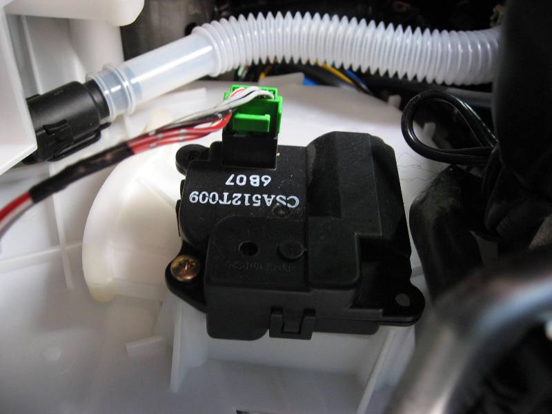

Δημοσίευσηαπό GEORGE.B » Κυρ Ιουν 30, 2013 8:14 am
Βγάλε το πλαστικό που είναι πάνω από τα πετάλια (τρία βιδάκια) και το ντουλαπάκι, δημιούργησε το πρόβλημα και άκου από πια μεριά ακούγετε.
Θα δεις μοτεράκια σαν της φώτο πιο κάτω........
Eαν το ακούσεις από κάποιο μοτέρ από αυτά που θα δεις προσπάθησε να το λιπάνεις με κάποιο σπρέι γράσου.
Δες επίσης εάν κάτι εμποδίζει την λειτουργία τους.
Καλή επιτυχία!!!!!

Δημοσίευσηαπό jimsiv » Δευτ Νοέμ 28, 2016 9:04 pm
Μάλλον για το κλαπέτο αλλαγής αέρα το κόβω. Σε μένα κολλάει στους μπροστινούς αεραγωγούς. Έβγαλα το μοτεράκι, τι λάδι έβαλα, τι ξύδια πάλι μου κολλάει. Στην αντιπροσωπία μου είπαν ότι είναι λόγω ότι είναι πλαστικό και όσο να'ναι φθείρεται. Για να μην μου πει πόσο έχει φαντάσου τιμή. Άσε που και εγώ φοβήθηκα να το ακούσω. Οπότε βρήκα λύση να το ανοιγοκλείνω μια στο παρμπρίζ και μια στα πόδια και κάπου ξεκολλάει. Για το ταμπλό δεν γνωρίζω αλλά σίγουρα την κεντρική κονσόλα που είναι το ραδιοcd. Το μοτέρ είναι κάτω δεξιά από τα πόδια του οδηγού προς τα επάνω. Έχει δύο. Το άλλο είναι για την θερμοκρασία.
Επίσης όταν κολλάει αναβοσβήνει και το λαμπάκι ανακύκλωσης του αέρα της καμπίνας για να σου δείξει βλάβη στο σύστημα του αέρα. Αυτό ενεργοποιήται;

Re: Βλαβη στην αλλαγη αεραγωγου στο καλοριφερ!
Δημοσίευσηαπό jimsiv » Δευτ Νοέμ 28, 2016 10:17 pm
Από τα δύο που θα δεις είναι το πίσω. Θέλει ένα κοντό σταυροκατσάβιδο γιατί δεν έχει πολύ χώρο εκεί για να το ξεβιδώσεις. Όταν το βγάλεις τσεκάρισε αν δουλεύει το μοτεράκι. (Που σίγουρα θα δουλεύει). Ρίξε πολύ λίγο σπρέυ με λάδι μέσα και ξαναβάλτο.

Δημοσίευσηαπό thomas91 » Τετ Νοέμ 30, 2016 6:37 pm
jimsiv έγραψε:Από τα δύο που θα δεις είναι το πίσω. Θέλει ένα κοντό σταυροκατσάβιδο γιατί δεν έχει πολύ χώρο εκεί για να το ξεβιδώσεις. Όταν το βγάλεις τσεκάρισε αν δουλεύει το μοτεράκι. (Που σίγουρα θα δουλεύει). Ρίξε πολύ λίγο σπρέυ με λάδι μέσα και ξαναβάλτο.
Τελικα εμενα εχει προβλημα το μοτερακι που λες αν και το εβγαλα το εβαλα εριξα λαδια κτλπ δεν κανει πληρη περιστροφη!!
