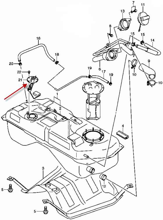

Δημοσίευσηαπό Tzivitzonis » Τετ Ιουν 18, 2014 4:06 pm
basilis0 έγραψε:... γνωριζει κανεις αν υπαρχει καπακι για το ντεποζιτο ωστε να βγει το φλοτερ και που βρισκεται αυτο;
Δεν ξέρω αν βοηθάει η παρακάτω εικόνα:
Τεπόζιτο NGV. Το φλοτέρ είναι σημειωμένο με το βελάκι.
Δημοσιεύσεις: 38205

Δημοσίευσηαπό Vasilis » Τετ Ιουν 18, 2014 7:53 pm
Επειδή χρόνο παρά χρόνο βγάζω όλη τη μοκέτα από το πορπαγκάζ και τη καθαρίζω(1 λεπτό παίρνει) σε πληροφορώ ότι από κάτω είναι μόνο λαμαρίνα και τίποτα άλλο.
Για να έχεις μιά Α πρόσβαση σε μέρος από αυτά που θες πρέπει να ξεκουμπώσεις τη πίσω δεξιά μπάντα(μαύρο πλαστικό).Μόνος μου δε το έχω κάνει αλλά έχει τύχει να το δω σε συνεργείο γνωστού μου.
Η διαδικασία είναι η εξής...τέρμα δίπλωμα τα καθίσματα,με μια καστάνια ή γερμανικό λύνεις τη βίδα που κρατάει την ακριανή ζώνη και μετά με ένα κατσαβίδι ίσιο από τη μεριά του πορπαγκάζ ή της πίσω δεξιάς πόρτας ξεκινάς να ξεκουμπώνεις προσεκτικά.Από εκεί και πέρα δε ξέρω πόσο πρόσβαση θα έχεις και αν οι μηχανικοί βγάζουν ρόδα και πλαστικό θόλου και δε ξέρω και εγώ τί άλλο.
Πάντως βλέποντας τη φώτο από πάνω δε νομίζω να έχεις πρόσβαση ούτε από εκεί που σου λέω. :think:
