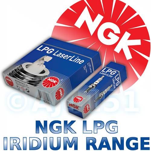

Επειδή έχω και LPG, στο τελευταίο service έβαλα μπουζί ιριδίου LPG.
Καλύτερο άρπαγμα, απροβλημάτιστη εκκίνηση το πρωί.
Μην το σκέφτεσε, βάλτα. :idea:
Τα προτείνει και ο κατασκευαστής. :!:

Δημοσίευσηαπό gv2000 » Δευτ Ιαν 06, 2014 7:56 pm
costas66 έγραψε:Τα προτείνει και ο κατασκευαστής. :!:
του υγραερίου ή ο suzukas?? ενδιαφέρον για τους υγραεριοκίνητους ;-)

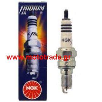

Δημοσίευσηαπό costas66 » Δευτ Ιαν 06, 2014 9:11 pm
gv2000 έγραψε:
H Suzuki προτείνει μπουζί ιριδίου, όπως αυτά:
Δες και εδώ:
harijohn έγραψε:Τα GV από την μάνα τους φοράν μπουζί ιριδίου
εμένα κάποιος έξυπνος, στο πρώτο σέρβις για να κατεβάσει το κόστος και να με έχει ικανοποιημένο
αντικατέστησε τα ιριδίου με απλά.
Αποτέλεσμα το αμάξι έχασε σε σπιρτάδα, πατούσα γκάζι και ξεκινούσε με το πάσο του,
στο επόμενο σερβις ανακάλυψα τι έγινε και τα άλλαξα με ιριδίου.
Και εδώ:
Vasilis έγραψε:Tο manual αναφέρει ότι σε ιριδίου το 1.6 φοράει τα NGK IFR6J11 :!:

Δημοσίευσηαπό Menios » Παρ Ιαν 10, 2014 1:17 pm
Η NGK, για τη σειρά κινητήρων J20A με χρήση LPG, προτείνει το IFR6J11 (http://www.ngk.de/nc/en/product-finder/ ... J11/16641/)
