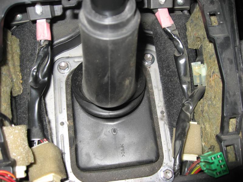

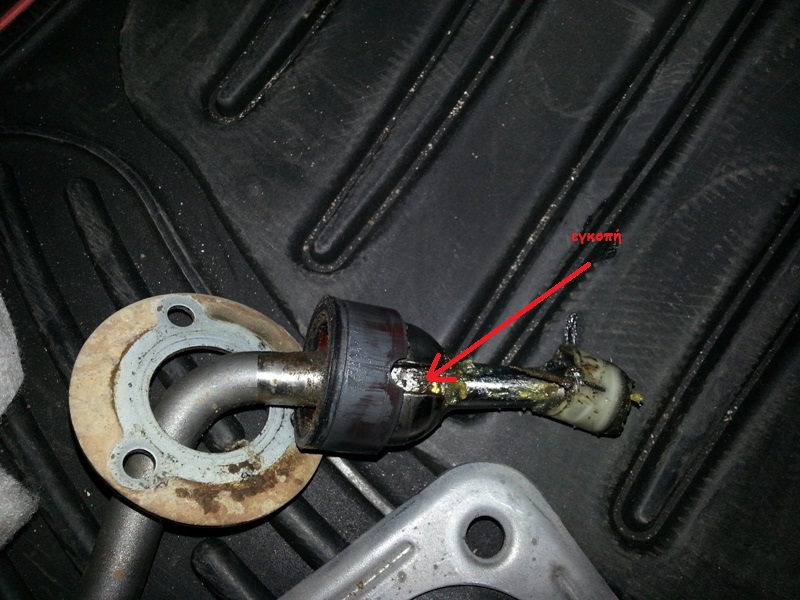

Παρακάτω θα δείτε την διαδικασία λίπανσης του λεβιέ ταχυτήτων σε ngv.
Τα εργαλεία που θα χρειαστείτε είναι: καρυδάκια 10mm και 12mm, και ένα μικρό κατσαβιδάκι.
Το υλικό, λίγο καλής ποιότητας γράσο.

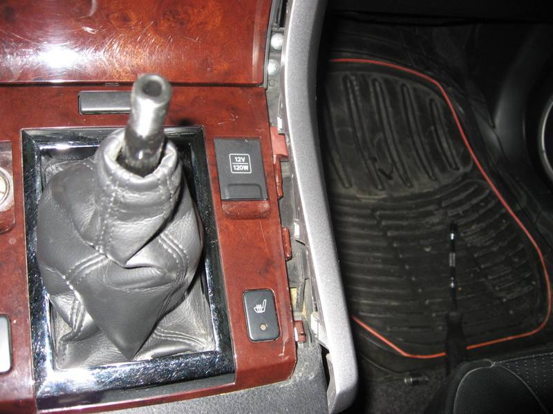

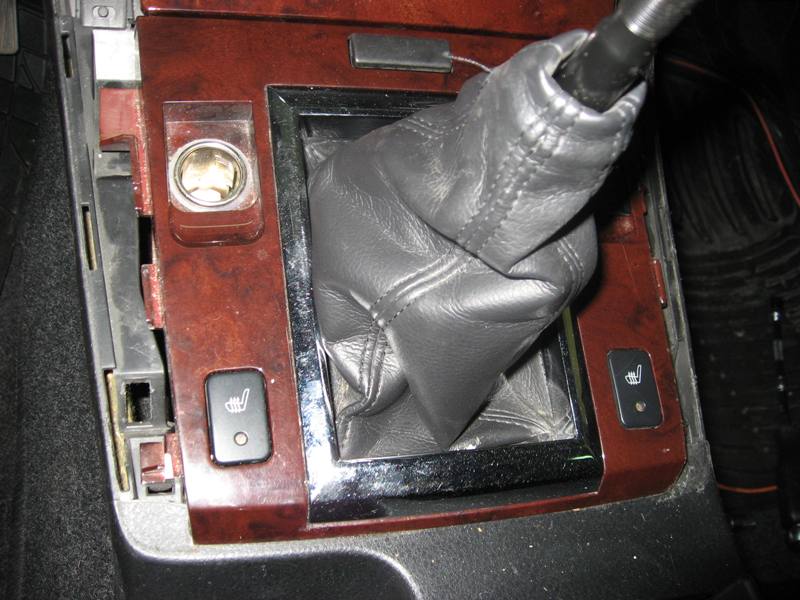

Ξεκινήστε ξεκουμπώνοντας προσεκτικά τα δύο αλουμινένια διακοσμητικά του ταμπλό, αρχίστε να τα ξεκουμπώνετε από την κάτω μεριά.
Μετά ξεβιδώστε το μπούλ του λεβιέ.
Στην συνέχεια θα ξεκουμπώσετε το πλαίσιο γύρο από τον λεβιέ, θα το ανασηκώσετε και θα βγάλετε της δύο δεξιές φύσες (αναπτήρα και θερμαινόμενου δεξιού καθίσματος για όποιους έχουν)

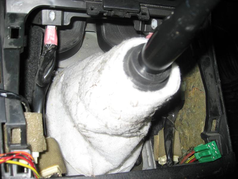

Βγάλτε το λευκό ηχομονωτικό
Θα σας εμφανιστεί η μέσα φούσκα, θα χρησιμοποιήσετε το 12mm καρυδάκι για να ξεβιδώσετε της τέσσερις βίδες.

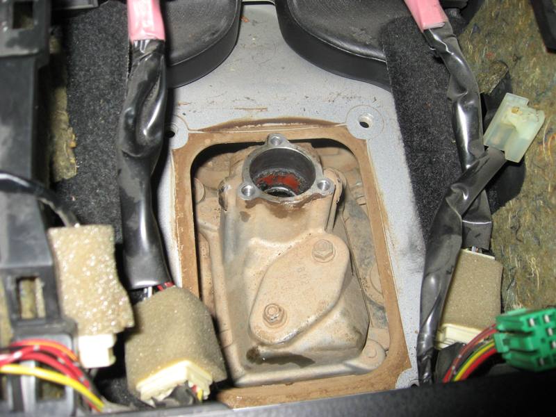

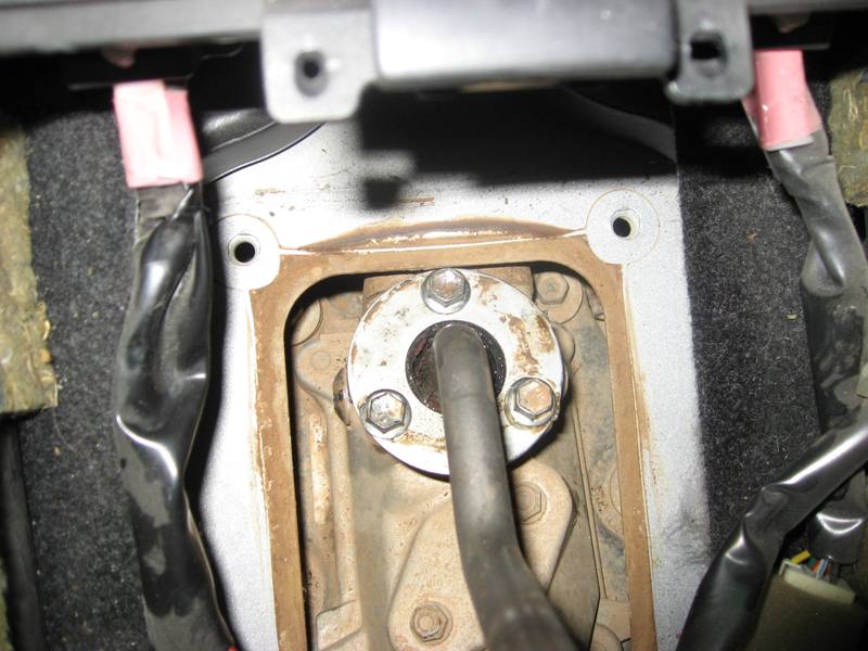

Βγάζοντας και αυτήν την φούσκα θα εμφανιστούν τα τρία βιδάκια που κρατούν το λεβιέ χρησιμοποιήστε το 10mm καρυδάκι για να τα ξεβιδώσετε.

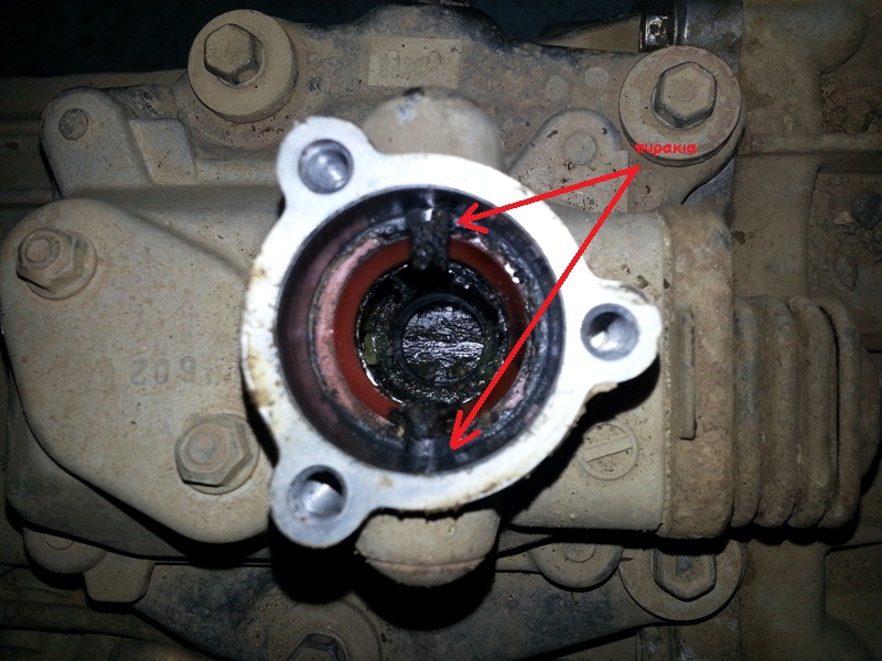

Τραβήξτε το λεβιέ έξω, καθαρίστε τα παλιά υπολείμματα γράσου από τον λεβιέ και από την βάση του, και βάλτε νέο γράσο.
Κατά το μοντάρισμα θα πρέπει να προσέξετε τα δύο πυράκια οδηγούς να μπουν αντίστοιχα στης δύο εγκοπές του λεβιέ.
Ακολουθήστε ακριβώς την ανάποδη διαδικασία για το μοντάρισμα.
Τα δύο αλουμινένια διακοσμητικά θα τα κουμπώσετε τώρα από πάνω μπρος τα κάτω.
Καλή επιτυχία!!!!!!!

:arrow: Εμενα μου ειχε ραγισει... το πλαστικο (αυτο που ειναι στην προτελευταια :banana-gotpics: ) κ μου το αντικατεστησαν στην αντιπροσωπεια !
